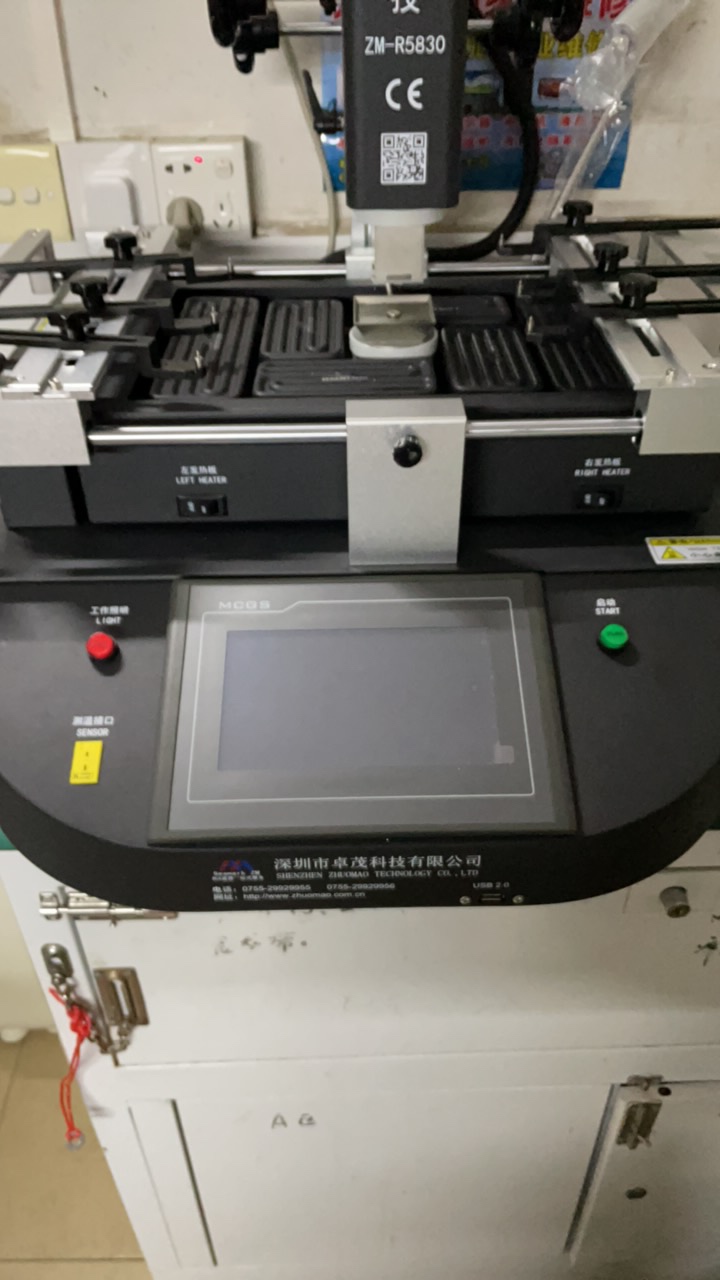

刚刚买回来的5830拆芯片做非常差请教高手指点。

发表于 2023-11-19 08:22:58 来自迅维网APP | 只看该作者 来自: 中国 来自 中国
搞掉4个点,飞线补焊盘  绿油固化灯

发表于 2023-11-16 21:07:01 来自迅维网APP | 只看该作者 来自: 广东深圳 来自 广东深圳
搞掉4个点,有什么好的办法?

发表于 2023-11-19 13:40:03 来自迅维网APP | 只看该作者 来自: 河北唐山 来自 河北唐山
我说一下最早我怎么搞新接触的机器,找废板先别搞代胶的,无铅的和有铅的曲线都跑一下,看看在哪个时间取芯片最好。

发表于 2023-11-19 14:43:28 来自迅维网APP | 只看该作者 来自: 广东深圳 来自 广东深圳
我也是拿废板试试而己!5830这个机子好用吗?

发表于 2023-11-20 21:32:35 来自迅维网APP | 只看该作者 来自: 湖南株洲 来自 湖南株洲
这机器还不行吗?这个机器用的最多,其次是5860还有一个效时的什么型号。2830可以了  自己琢磨吧   机器肯定没问题的
