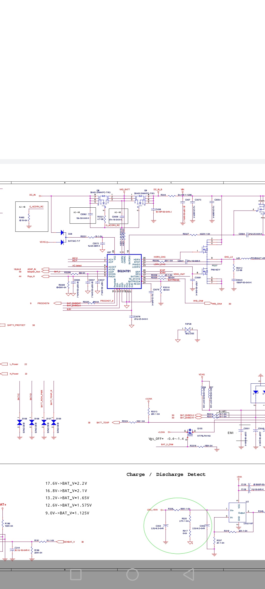

新人第一次维修神舟笔记本主板,主板型号为GK7CP6S,主板故障为不开机,19v已经传到主板上(测量图二r344为19v,没找到3v5v供电芯片,图三的l50和l35均没电压),可以给点维修思路吗?

作者: FY1234FY    时间: 2023-11-15 22:23
接可调电源,电流跑多少?你的尽量说得详细一点,大家才好帮你分析一下,说一点维修思路。
作者: u1451425    时间: 2023-11-15 22:48
电流为0.03A,按电源键无跳变

先找到待机3、5V电感,然后查看待机芯片正不正常?
作者: didi8163    时间: 2023-11-16 07:58
应该是按开关2秒后,电流跳到0.3-0.5之间,然后掉,南桥坏

作者: u1451425    时间: 2023-11-16 16:41
3v5v没出,打算换一下u9和u12芯片试试

u9的工作条件都没测就想着直接换?那不如直接换板。。

3/5V没出就往前推,查EC的待机条件,没有就再往前,看隔离过了没,acok正常没,acdet正常没
