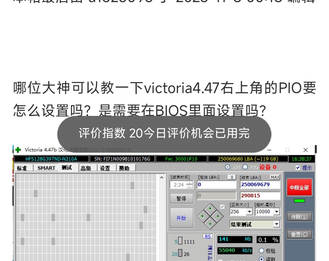

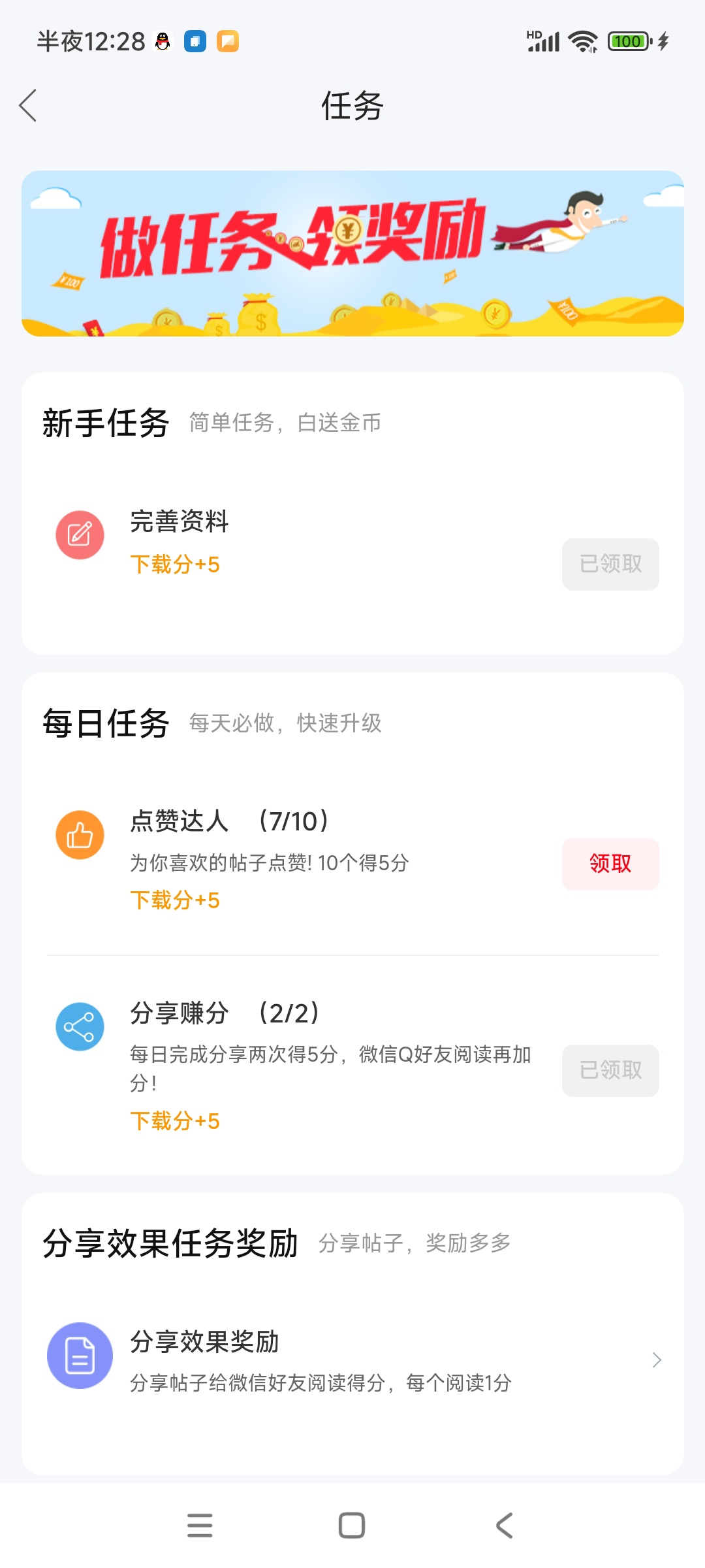

标题: 评价指数已用完是什么意思 [打印本页]
作者: u1527003    时间: 2023-11-15 00:27
标题: 评价指数已用完是什么意思
本帖最后由 u1527003 于 2023-11-15 00:31 编辑
新人搬砖做任务,怎么只能点赞7个就提示评价指数已用完?这是要卡脖子啊?
作者: FY1234FY    时间: 2023-11-15 05:03
评价指数已用完是不是你先一天,点赞的时候,点的次数多导致的?
作者: cicl    时间: 2023-11-15 08:59
截一下提示的图发到这里我看一下
作者: u1527003    时间: 2023-11-15 09:34
cicl 发表于 2023-11-15 08:59
截一下提示的图发到这里我看一下
作者: cicl    时间: 2023-11-15 09:56
看了下你的记录,今天零点之后是点赞7条。但是24小时内(24小时前至当前时间)已经20条了。  可以下午或者晚上再点赞试试。
作者: hxk120    时间: 2023-11-17 17:32
需要等一会再评价!
作者: 尿不到一壶里    时间: 2023-11-22 00:08
真是莫名其妙,每天点赞数量还限制
