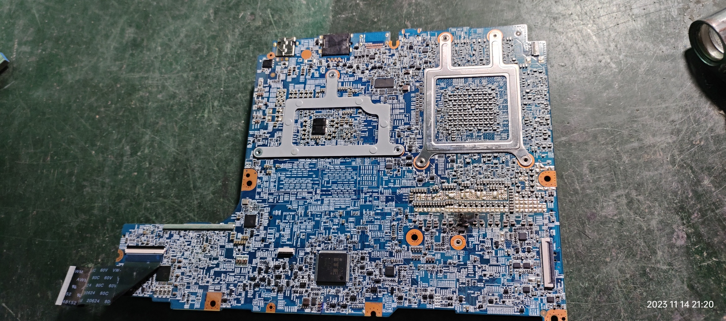

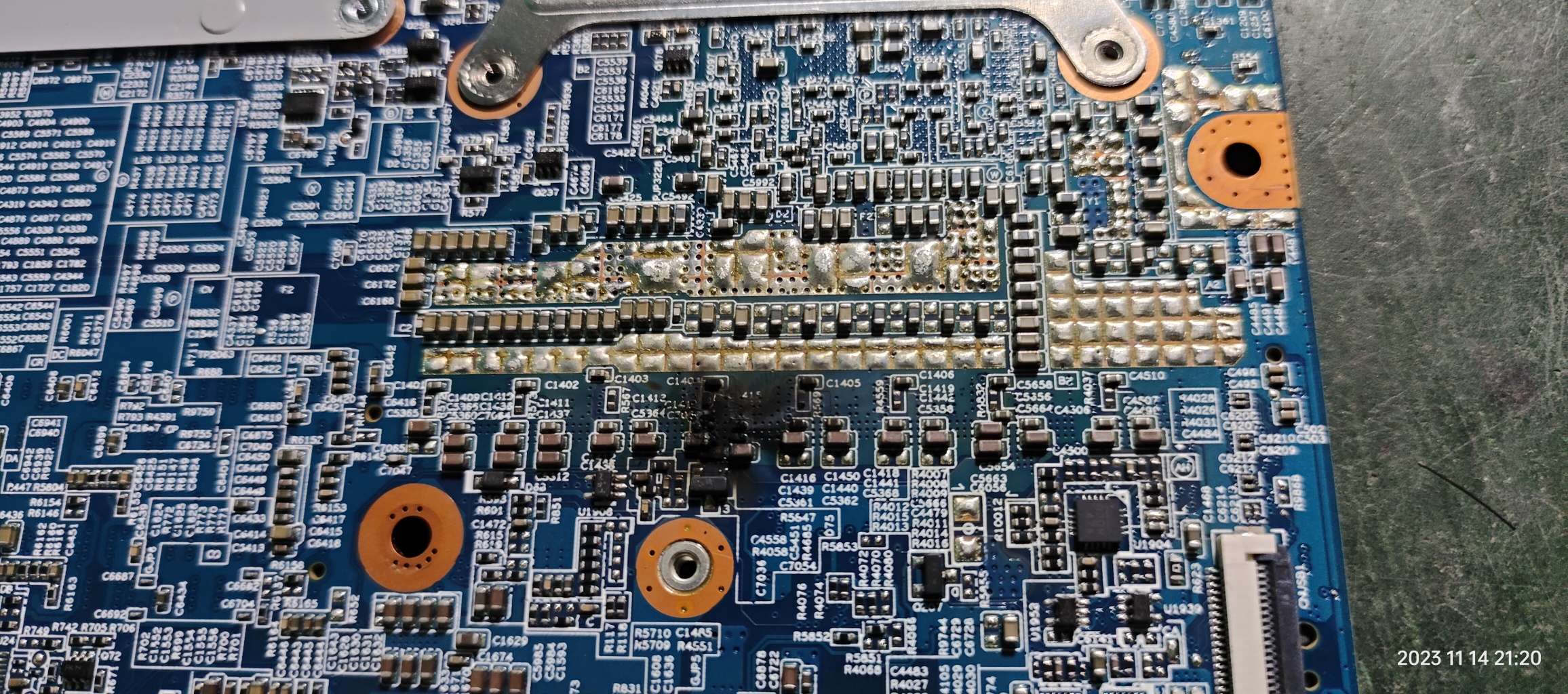

显卡供电烧,能否技改,屏蔽那相烧掉的,让显卡供电,在普通负载下正常输出,有师傅们做过不?11代i7,3060显卡,已挖掉大短的一相,可亮,但,显卡感叹号!

挖开后不改电路能亮么?我之前烧坏的没亮,我以为得改电路,不会改,放弃了。。。

可以显示了,能进糸统了,高手可以屏蔽有问题的相,正常输出,即可,求指导,有尝
