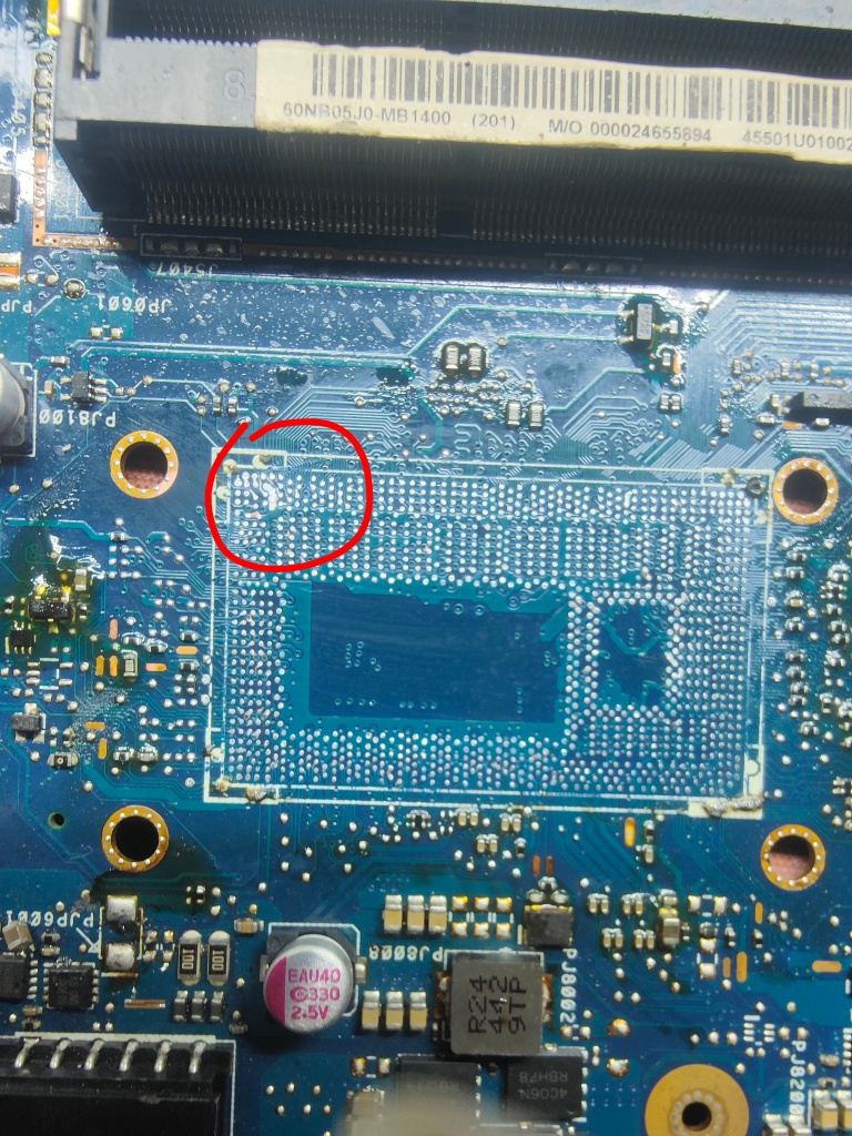

标题: 像这种情况怎么搞 CPU点连起来了 着急 [打印本页]
作者: 刘德源    时间: 2023-11-14 18:15
标题: 像这种情况怎么搞 CPU点连起来了 着急
作者: xiangzhengdong    时间: 2023-11-14 18:53
用绿油啊,
作者: vividyc    时间: 2023-11-14 19:33
如果拖平还这样,那说明这几个点本身就是连在一起,没事的。
作者: didi8163    时间: 2023-11-15 06:55
应该原本线路就是相连的
作者: yuhuoliang    时间: 2023-11-15 09:36
vividyc 发表于 2023-11-14 19:33
如果拖平还这样,那说明这几个点本身就是连在一起,没事的。
连锡的点最好手动加锡饱满才行。
作者: 刘德源    时间: 2023-11-19 19:45
xiangzhengdong 发表于 2023-11-14 18:53
用绿油啊,
我没有用 直接装上去了 就简单的把点分开了
作者: 刘德源    时间: 2023-11-19 19:46
vividyc 发表于 2023-11-14 19:33
如果拖平还这样,那说明这几个点本身就是连在一起,没事的。
谢谢指导 这些连起来的点 确实没事 现在机器都装起来了
作者: 刘德源    时间: 2023-11-19 19:46
didi8163 发表于 2023-11-15 06:55
应该原本线路就是相连的
是这样的  下次遇到了这种问题就清楚了
作者: 灵魂卖给魔鬼    时间: 2023-11-19 23:05
点一下绿油就好了
作者: whiteyang2011    时间: 2023-11-20 00:38
上绿油,油干后,打磨平整,漏出焊点
作者: yu010834    时间: 2023-11-20 09:31
基本上没啥影响的,直接装好了
作者: 戴小杰    时间: 2023-11-20 09:58
上绿油,就完美了
作者: aya又回来了    时间: 2023-11-20 10:03
恭喜你  这样直接装上去焊点更牢固
作者: 百花村软件园    时间: 2023-11-20 15:23
谢谢分享!!
作者: 二月花    时间: 2023-11-20 16:08
隔不隔开影响不大
作者: hnddd    时间: 2023-11-20 20:04
感觉原本就在一条线上,本来就是通的
作者: taozhihai    时间: 2023-11-20 20:26
把最细的那根绿线用绿油绝缘就可以了
作者: 一诚科技1    时间: 2023-11-24 15:23
从cpu上也能看出来
作者: wks123    时间: 2023-11-26 17:17
看下有没有点位图,有可能原本就是在一起的
