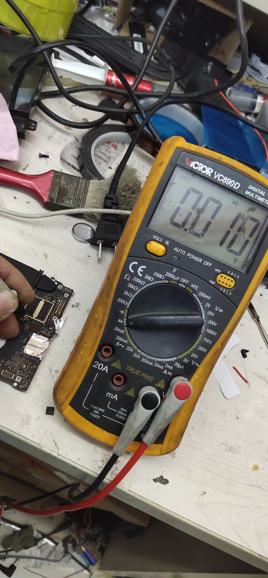

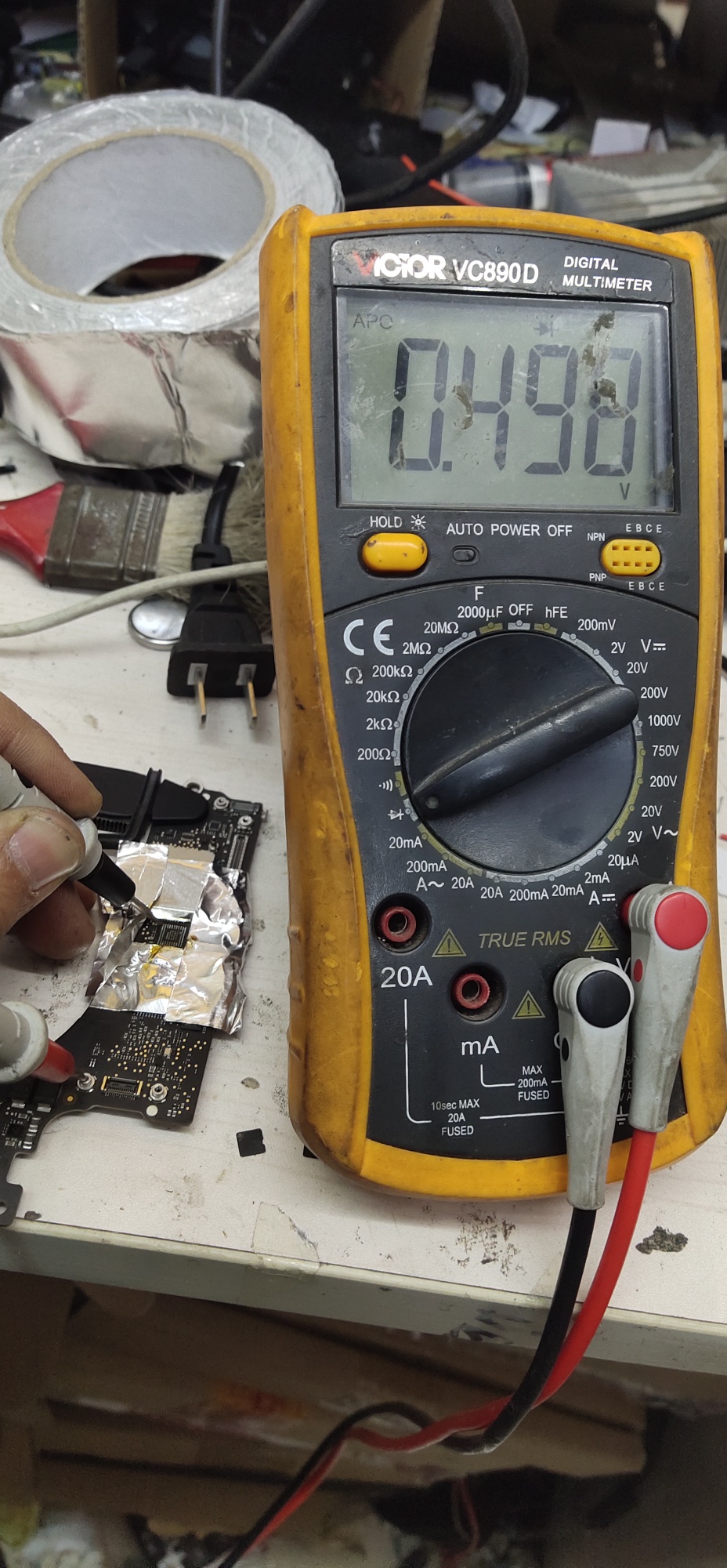

主板上CD3215的pp3v3-upc-xa-ldo短路换芯片订货到了看看能不能好。

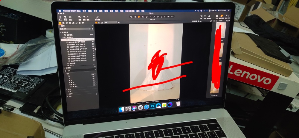

换了两个芯片好了
