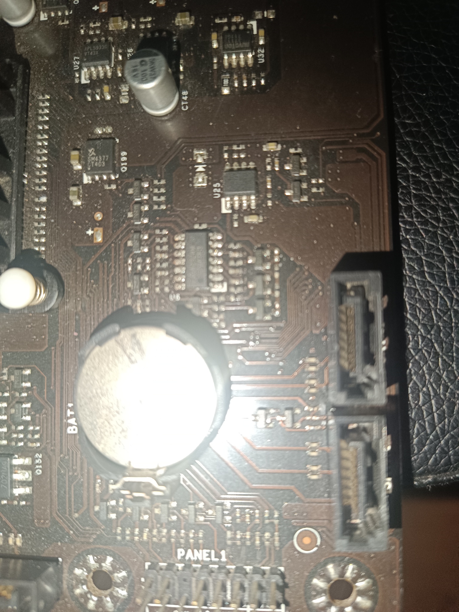

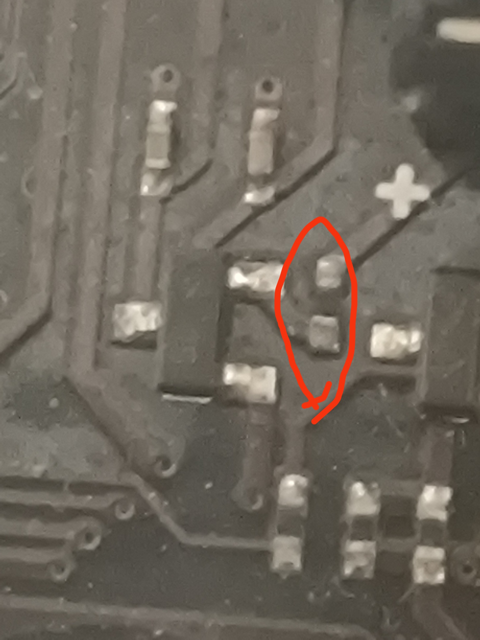

从收废品大哥那里捡的块板子,Tb350-Tbc,映泰的Am4板子,就在电池下方,(我用红圈标注的地方),请问各位老大,这是个电容还是电阻。在电池的下方,这片区域,现在这个电容掉了,想补一个,板子已经不开机了。
作者: a215834393    时间: 2023-11-13 22:11
没有图纸,最好不要乱安装零件,还是找相同板子来看一看吧。
作者: ytl098    时间: 2023-11-13 22:53
三极管的发射极不可能单接一颗电容,是电阻无疑,从大往小换着试机,
作者: u1504628    时间: 2023-11-14 00:30
我是楼主,找到图纸了,但是看不懂。是不是0402 10k欧的电阻。
