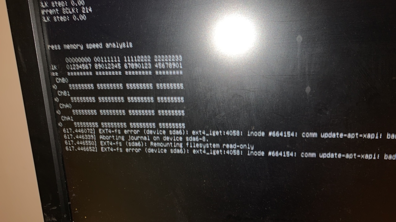

标题: 迪兰rx560d显存全错

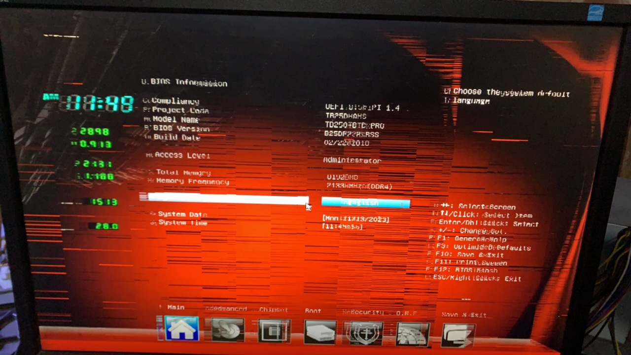

测试全部显存报错,能显示,有花屏,是核心挂了吗?测量显存电压1.57v

作者: yan32768    时间: 2023-11-18 09:06
又乌龙了,原来又是刷错bios造成的,核心是215-09xxx,刷了560d的bios就好了。之前xfx也是一张560d,刷了460bios,造成显存报错。同样的896个shader,同样的560d,但是核心代码却不一样。刷错就出现显存错误。
作者: yan32768    时间: 2023-11-18 09:08
Lyhnee 发表于 2023-11-13 20:11
核心,bios,显存电路都有可能
是bios问题,原以为rx460,460d,560,560d bios可以通刷,现实是不但不能通刷,而且同型号卡不同核心代码都不能通刷。

建议你先把bios导出来检查一下,以前很多矿主盲目刷bios,虽然能用,却因为rx系列核心规格非常多,刷错了就以为挂了。

看显存频率,560d应该是1750,换bios,或者改回来
