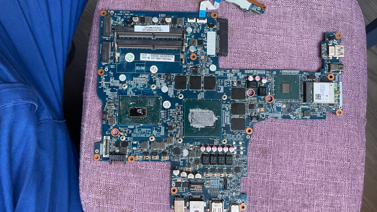

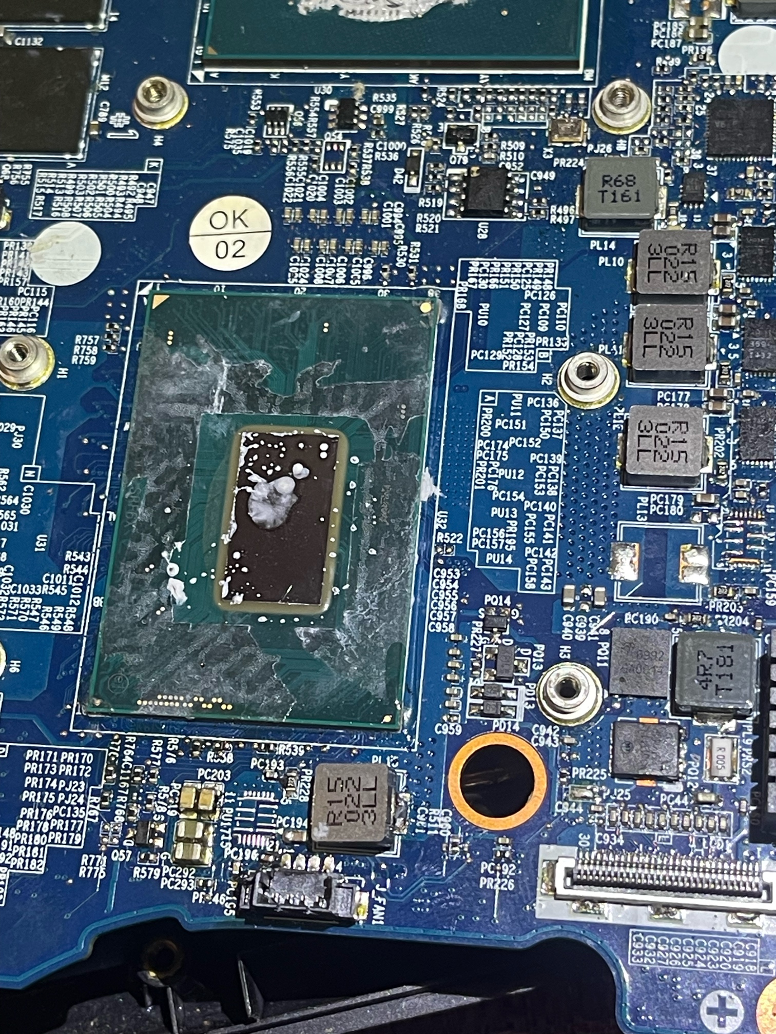

主板烧坏了CPU供电电源芯片和核显供电芯片,换好2979后不出核显供电独显供电显存供电,插上内存后所有供电都可以出来,卡电流1.5安左右,于是又买了一个2979,换好后CPU供电核显供电都可以出来,独显显存供电还是要插内存才能出来,还是卡电流1.5安左右,怎么回事啊
[video=http://appatt.chinafix.com/pic/20231113/1699847800683539600.jpg]http://appatt.chinafix.com/video/20231113/169984780068336225.mp4[/video]

CPU电感用示波器都打一下波,看有没有缺相。bios应该刷过了吧
作者: EDIFIER15    时间: 2023-11-13 21:11
是不是cpu坏了,这种cpu 20v电一下百分之98会坏

死电流 U挂了吧

MP2979有程序
作者: 冯光炽    时间: 2023-11-14 07:53
一般来说cpu供电短路的,差不多cpu都挂了。

作者: didi8163    时间: 2023-11-14 08:30
按理说集显供电最后出来,你这个可能是cpu坏了
作者: 谢123451989    时间: 2023-11-14 08:57
这么明显 CPU挂了 烧了CPU供电 还有CPU的核显 还用看啥  直接判CPU挂了
作者: rainhenry    时间: 2023-11-14 10:24
飞线接个诊断卡看看代码

有帖子说没有程序啊2949都可以代换

CPU坏了,被20v电击过。修过好多了

用放大镜仔细看看CPU玻璃镜面有白点或者裂缝,溢出黑点。
