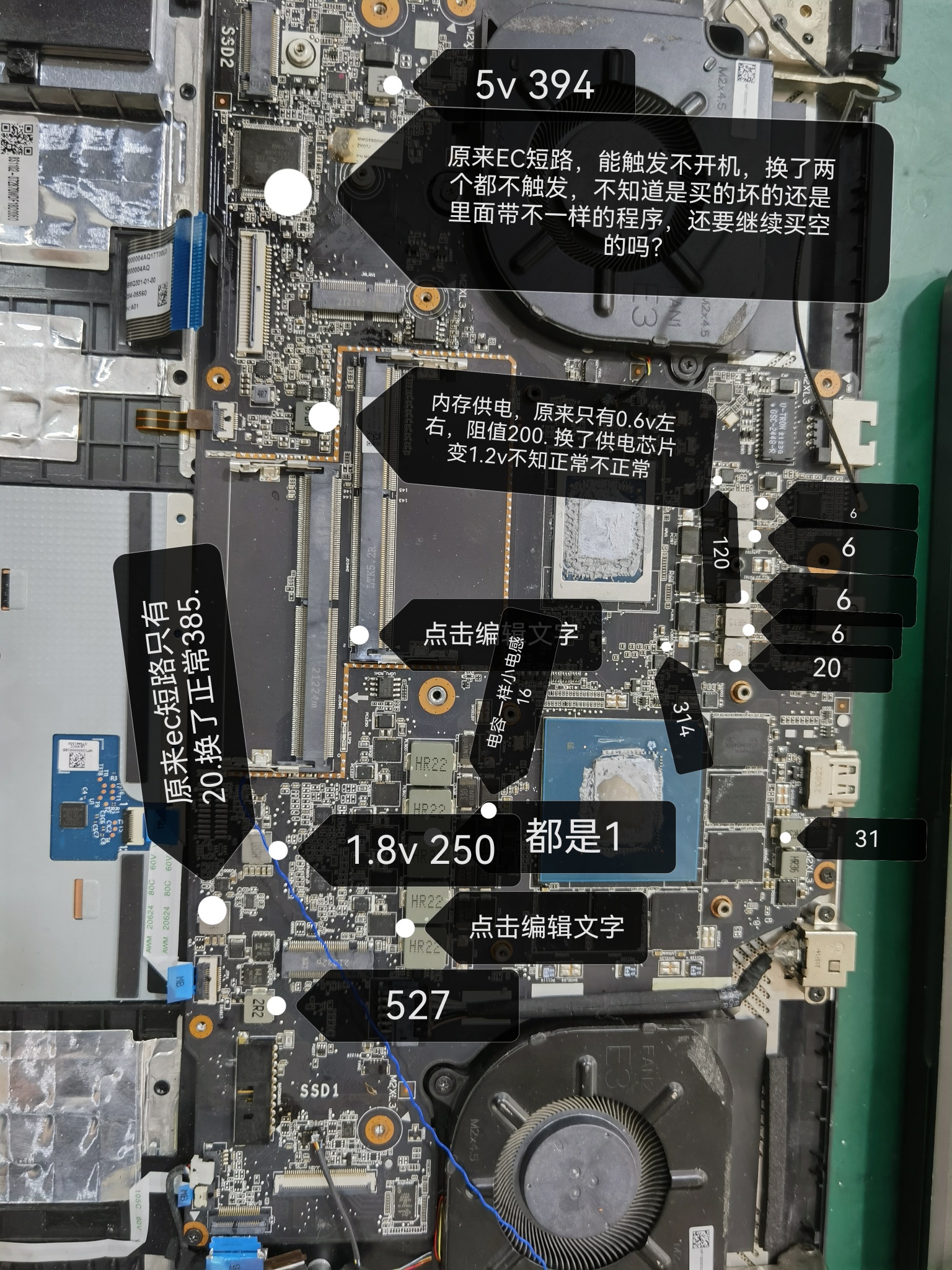

RMG2102-AB 版号BM5104 小米redmi g2021
求助是ec问题吗?还是ec带程序,买了带程序和空的都不触发,装上原来坏的能触发。
难道买的ec都是坏的

EC型号it5570 用这个编程器清空不了,其他机器能清空it8587,这个机器就报错清空不了
