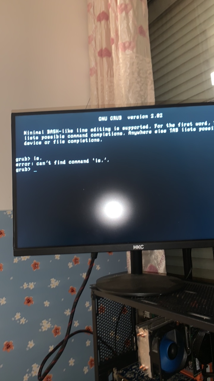

查看: 8880|回复: 17
[显卡维修]
MATS-V2显卡显存检查软件
发表于 2023-11-13 01:17:25 | 只看该作者 回帖奖励 |倒序浏览 |阅读模式 来自: 中国 来自 中国
本帖最后由 u1446993 于 2023-11-13 01:26 编辑
本人测试可以使用,制作成功,里面包含的显卡型号不是很全面,有需求的可以下载安装试下
具体使用方法网上查一下,我也不经常使用此软件
MATS-V2下载地址
提取码:xxOZ
推荐
发表于 2024-1-26 22:43:40 来自迅维网APP | 只看该作者 来自: 江苏泰州 来自 江苏泰州
安装完就这个
回复 支持 1 反对 0
推荐
发表于 2023-11-15 07:52:14 来自迅维网APP | 只看该作者 来自: 中国 来自 中国
godo 发表于 2023-11-14 23:41
能支持UEFI启动?
写着支持,但是我没启动成功过
回复 支持 1 反对 0
推荐
发表于 2023-11-13 17:58:24 | 只看该作者 来自: 河南南阳 来自 河南南阳
怎么用集显测试独显
点评
软件的home文件夹里每个文件夹都有一个mods.pdf官方介绍,可以看看  详情 回复 发表于 2023-11-15 07:54
mods指令  详情 回复 发表于 2023-11-13 20:12
回复 支持 1 反对 0
推荐
发表于 2023-11-13 10:26:00 | 只看该作者 来自: 广东深圳
您好,欢迎加入迅维网,有你更精彩
请遵守论坛管理规则哦!
我这边还有一些我们迅维老师整理的维修资料,可以发给你免费学习  加我微信领取 13691708525
回复 支持 1 反对 0
4#
发表于 2023-11-13 20:12:24 来自迅维网APP | 只看该作者 来自: 中国 来自 中国
woku136 发表于 2023-11-13 17:58
怎么用集显测试独显
mods指令
点评
废话 我知道是命令 。命令是什么  详情 回复 发表于 2023-11-14 14:39
回复 支持 反对
5#
发表于 2023-11-14 14:39:07 | 只看该作者 来自: 河南南阳 来自 河南南阳
废话 我知道是命令  。命令是什么
点评
./mods gputest.js -skip_rm_state_init -notest -oqa 试试看这个命令。  详情 回复 发表于 2023-11-15 23:26
回复 支持 反对
6#
发表于 2023-11-14 20:40:59 | 只看该作者 来自: 浙江宁波 来自 浙江宁波
你这个支持到什么系列显卡
点评
记得是到30系列,没有40的  详情 回复 发表于 2023-11-15 07:51
回复 支持 反对
7#
发表于 2023-11-14 23:41:51 | 只看该作者 来自: 山东 来自 山东
能支持UEFI启动?
点评
写着支持,但是我没启动成功过  详情 回复 发表于 2023-11-15 07:52
回复 支持 反对
8#
发表于 2023-11-15 07:51:52 来自迅维网APP | 只看该作者 来自: 中国 来自 中国
玉树临风唐二 发表于 2023-11-14 20:40
你这个支持到什么系列显卡
记得是到30系列,没有40的
回复 支持 反对
10#
发表于 2023-11-15 07:54:44 来自迅维网APP | 只看该作者 来自: 中国 来自 中国
woku136 发表于 2023-11-13 17:58
怎么用集显测试独显
软件的home文件夹里每个文件夹都有一个mods.pdf官方介绍,可以看看
回复 支持 反对
11#
发表于 2023-11-15 23:26:30 | 只看该作者 来自: 江苏 来自 江苏
woku136 发表于 2023-11-14 14:39
废话 我知道是命令  。命令是什么
./mods gputest.js -skip_rm_state_init -notest -oqa
试试看这个命令。
回复 支持 反对
12#
发表于 2023-12-11 10:35:58 | 只看该作者 来自: 广东揭阳 来自 广东揭阳
为什么我做完开不了机的
回复 支持 反对
13#
发表于 2023-12-18 11:58:42 | 只看该作者 来自: 广东揭阳 来自 广东揭阳
这个不支持2060
回复 支持 反对
14#
发表于 2023-12-18 15:09:36 | 只看该作者 来自: 广东揭阳 来自 广东揭阳
2060 可以用2070 测试
回复 支持 反对
15#
发表于 2023-12-20 09:17:40 | 只看该作者 来自: 湖南 来自 湖南
要注册才能下载,不过还是谢谢LZ无私分享
回复 支持 反对
16#
发表于 2023-12-20 22:51:29 | 只看该作者 来自: 中国 来自 中国
B450 Gaming-ITX/ac谁有这个点位
回复 支持 反对
18#
发表于 2024-5-2 06:09:53 | 只看该作者 来自: 中国 来自 中国
怎么用集显测试独显
回复 支持 反对
