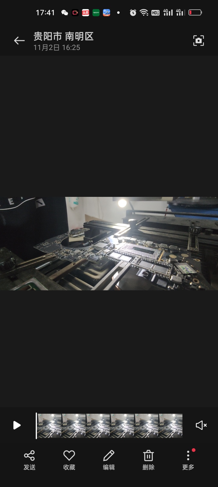

求教A1989换  EDP短路换CPU后进不去系统 用不用刷T2芯片的呀,怎么进T2我用了原来的方法进不去DUF
作者: 花晨月夕    时间: 2023-11-13 07:44
正常就是组合键进DFU模式,是不是考虑还有其他故障。
作者: 蓝冰心    时间: 2023-11-14 08:19
要修复,不然开机会很慢
