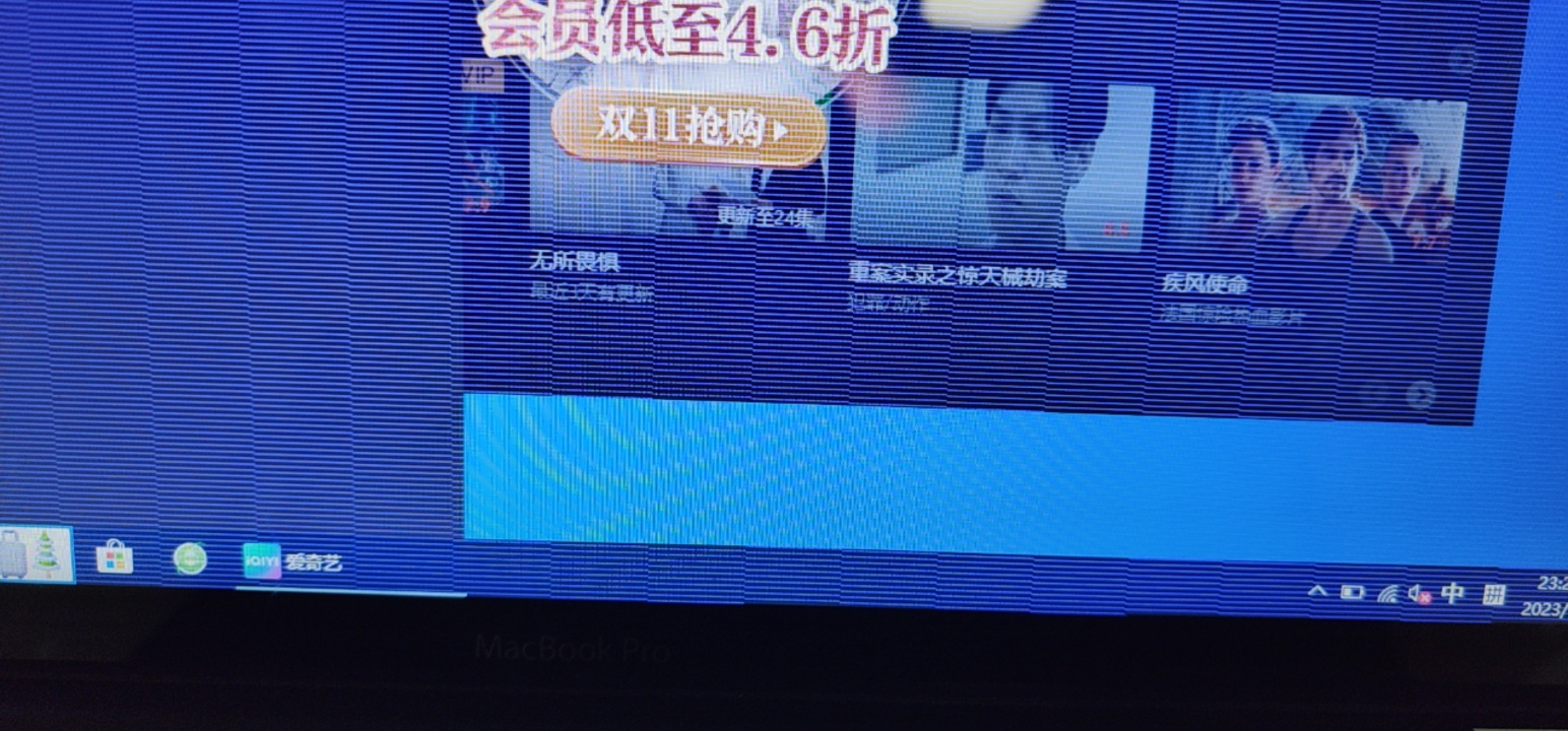

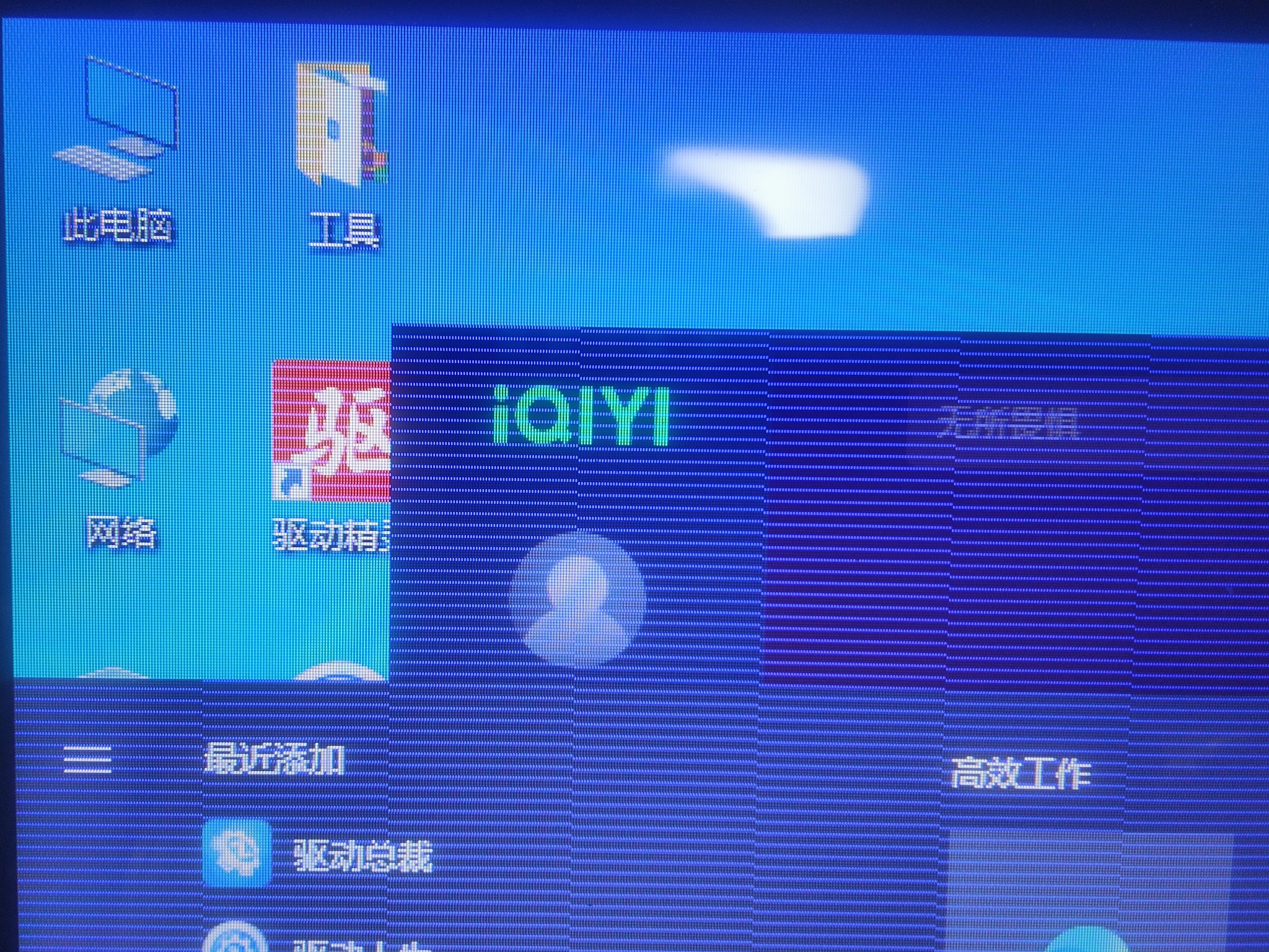

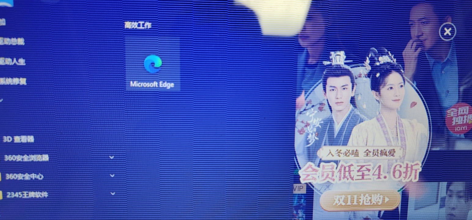

标题: Mac book Pro A1286出现这种断层的条纹是什么问题 [打印本页]
作者: michael2584    时间: 2023-11-12 23:24
标题: Mac book Pro A1286出现这种断层的条纹是什么问题
Mac book Pro A1286出现这种断层的条纹是什么问题,深色特别明显,浅色就看不出来。苦恼,求大神帮我看看。
作者: 花晨月夕    时间: 2023-11-13 07:46
本帖最后由 花晨月夕 于 2023-11-13 07:52 编辑
一般就是俩种可能
1、显卡问题
2、屏幕问题
以前遇到过显卡问题macos下正常WINDOWS下就不行
作者: ai623698041    时间: 2023-11-13 09:09
苹果的真拿不准啊先搞个总成测测
作者: 迅维小张    时间: 2023-11-13 10:26
您好,欢迎加入迅维网,有你更精彩
请遵守论坛管理规则哦!
我这边还有一些我们迅维老师整理的维修资料,可以发给你免费学习  加我微信领取 13691708525
作者: 15103484987    时间: 2023-11-14 12:01
显卡通病了、
作者: u1503029    时间: 2023-11-14 12:12
A1286 独显通病,当年的显卡门机器
作者: rainhenry    时间: 2023-11-14 17:07
显卡拆下来重植就好了,注意控温,老显卡特别容易烫坏
作者: hnddd    时间: 2023-11-14 17:57
大概率显卡的问题
作者: yuhuoliang    时间: 2023-11-15 09:24
显卡花屏,显存和GPU检查
作者: 81547102    时间: 2023-11-15 16:41
显卡芯片百分之九十,显存百分之五,其他概率百分之五。
作者: zskenge    时间: 2023-11-19 13:44
显卡坏
作者: 龙少恒良    时间: 2023-11-19 15:21
我修过显存问题的
作者: kingabc    时间: 2023-11-19 17:04
这个问题比较常见, 显卡和显存读取有断点,反正就是同时加焊显卡,显存,
