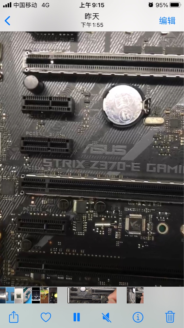

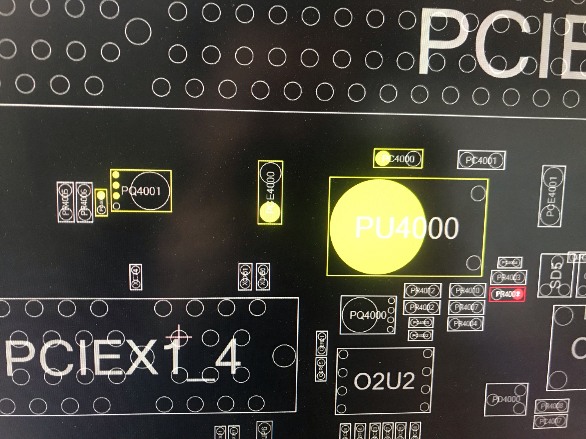

求助,华硕Z370-E开机瞬间掉电,待机测得三端稳压3个脚分别为1脚5V,2脚2.7V,并联两颗电阻,阻值正常,3脚3V,感觉2脚被什么拉低,鑫制造没有图纸,只有点位图,2脚标注是3.3VSB ADJ,求修过的大神给点思路,多谢

发表于 2023-11-12 13:51:23 | 只看该作者 �
2角电压加1.25v等于3.3v才正常,一般2.1v。

发表于 2023-11-21 16:56:32 | 只看该作者 �
2.7V 应该是正常的,看看别的吧
