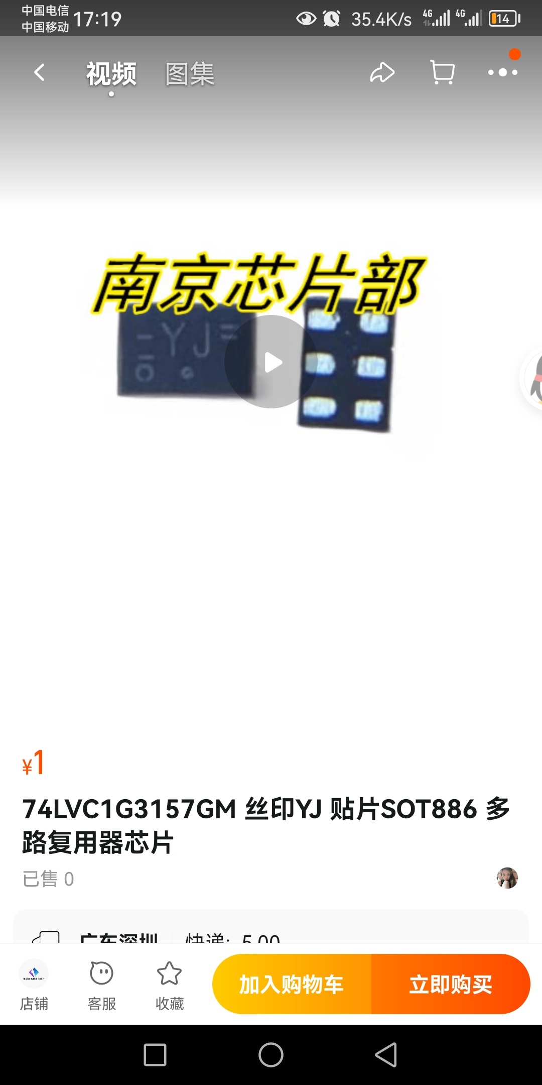

求助将星X15 AT 23  版号6-71-NP5S0-D02 主板U6六角芯片的PDF,本子比较新,原故障进水售后拒保。TB买不到图纸。U6芯片腐蚀了。用放大镜看U5  U6的丝印是一样的,求这个芯片的PDF。TB买这个芯片,卖家要这个芯片的图纸才知道是什么芯片。
作者: u1500874    时间: 2023-11-11 17:00
丝印不全,可能是稳压芯片,可能是1. 几伏
作者: u1500874    时间: 2023-11-11 17:19
这货??

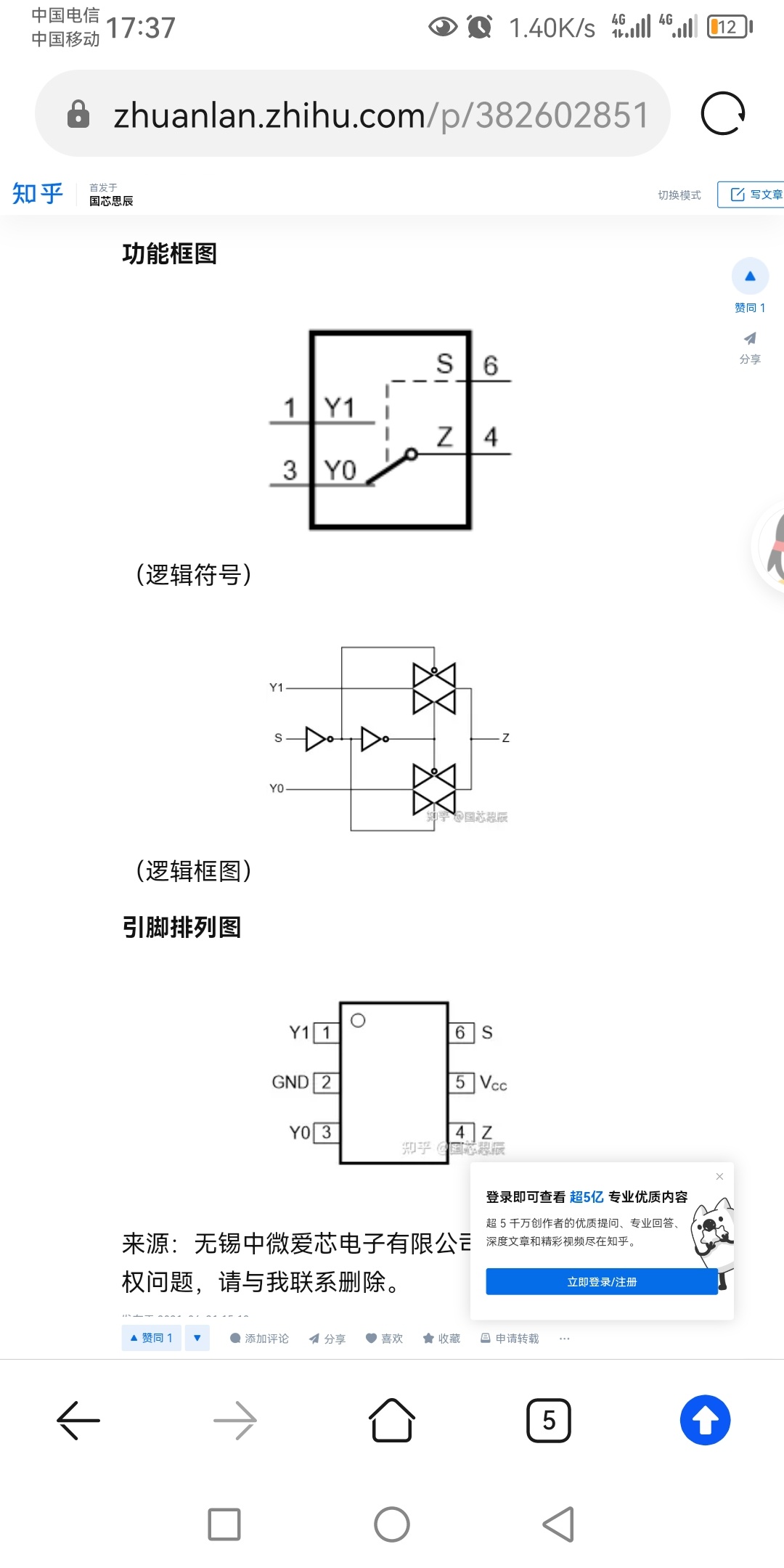

作者: u1500874    时间: 2023-11-11 17:38
量下供电和地对不对

和你上面那个六角一样
作者: 左小莫(维修)    时间: 2025-8-25 23:58
就是74LVC1G3157
