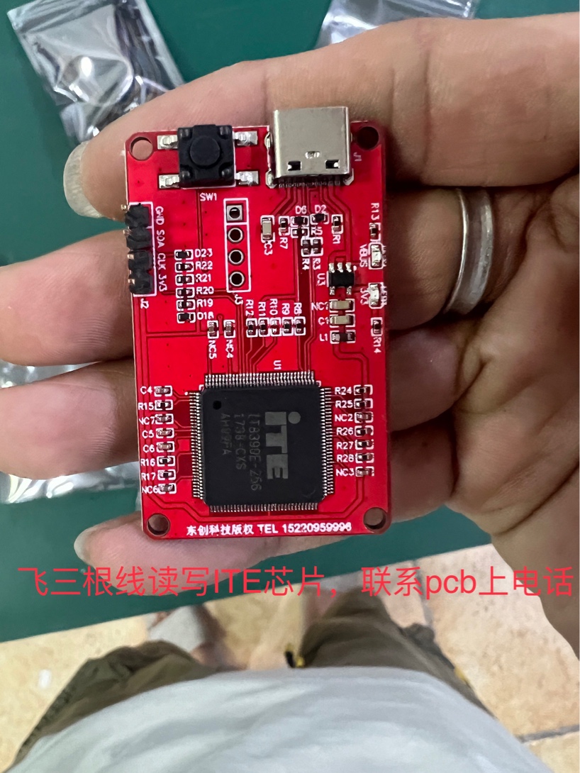

作者: xwc    时间: 2023-11-12 22:16
1分钟解君愁。清空后自动回写。管他带不带,ite都会自动回写。
