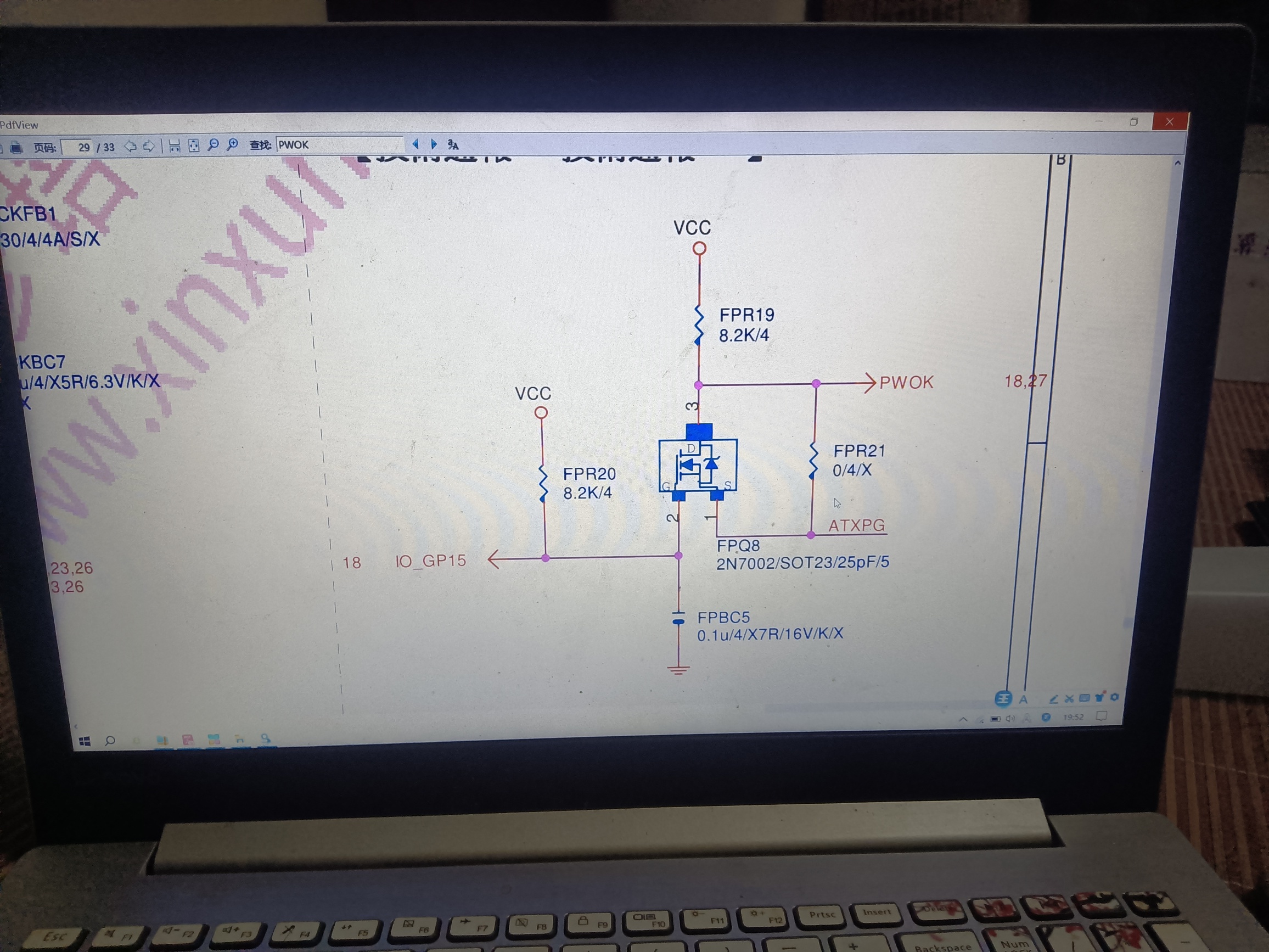

分析这个电路,我觉得fpq8导不道通都没关系啊,pwok和atxpg不都是高电平吗?我是小白看到这了不懂,烦请各位给我分析

这个有点象复位电路
作者: txh7387733    时间: 2023-11-10 00:07
FPR21有装吗  装的你说这话就对的  图纸上标的X 不装  那你说2脚不高电平  能导通吗
作者: rimnmgds    时间: 2023-11-10 00:22
r21没有装,后面有个x
作者: u1490549    时间: 2023-11-10 07:58
谢谢各位,明白了。
