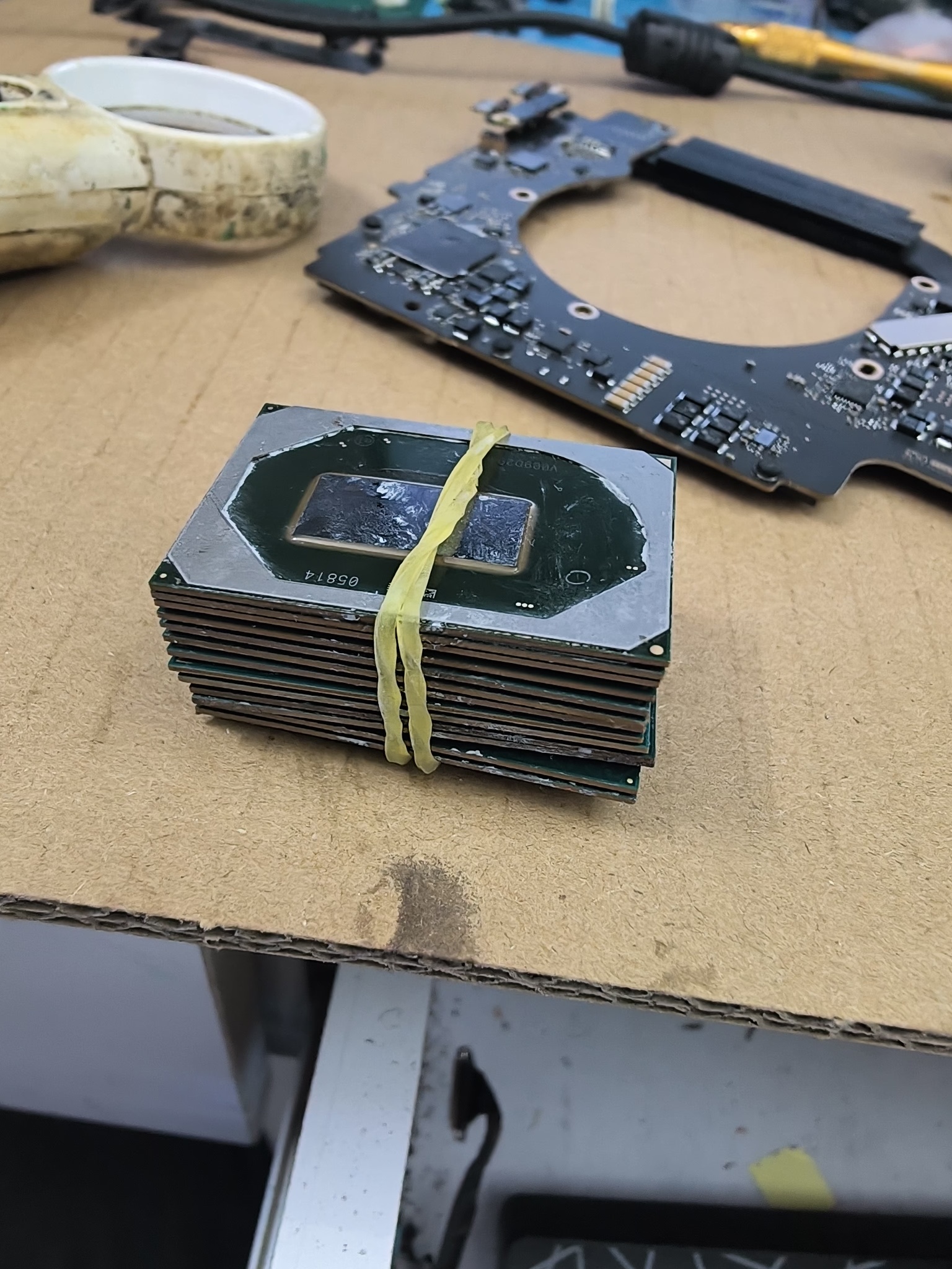

标题: 6-7-8-9-10代标压cpu关键测试图
总共三个关键测试点,vccsa ,vcore,vccgt
vccsa> vccgt>vcore阻值,vcore只要不要为0为就正常

找了几个之前换下的U测试了一下 可能有两个是好的 ,谢谢分享
