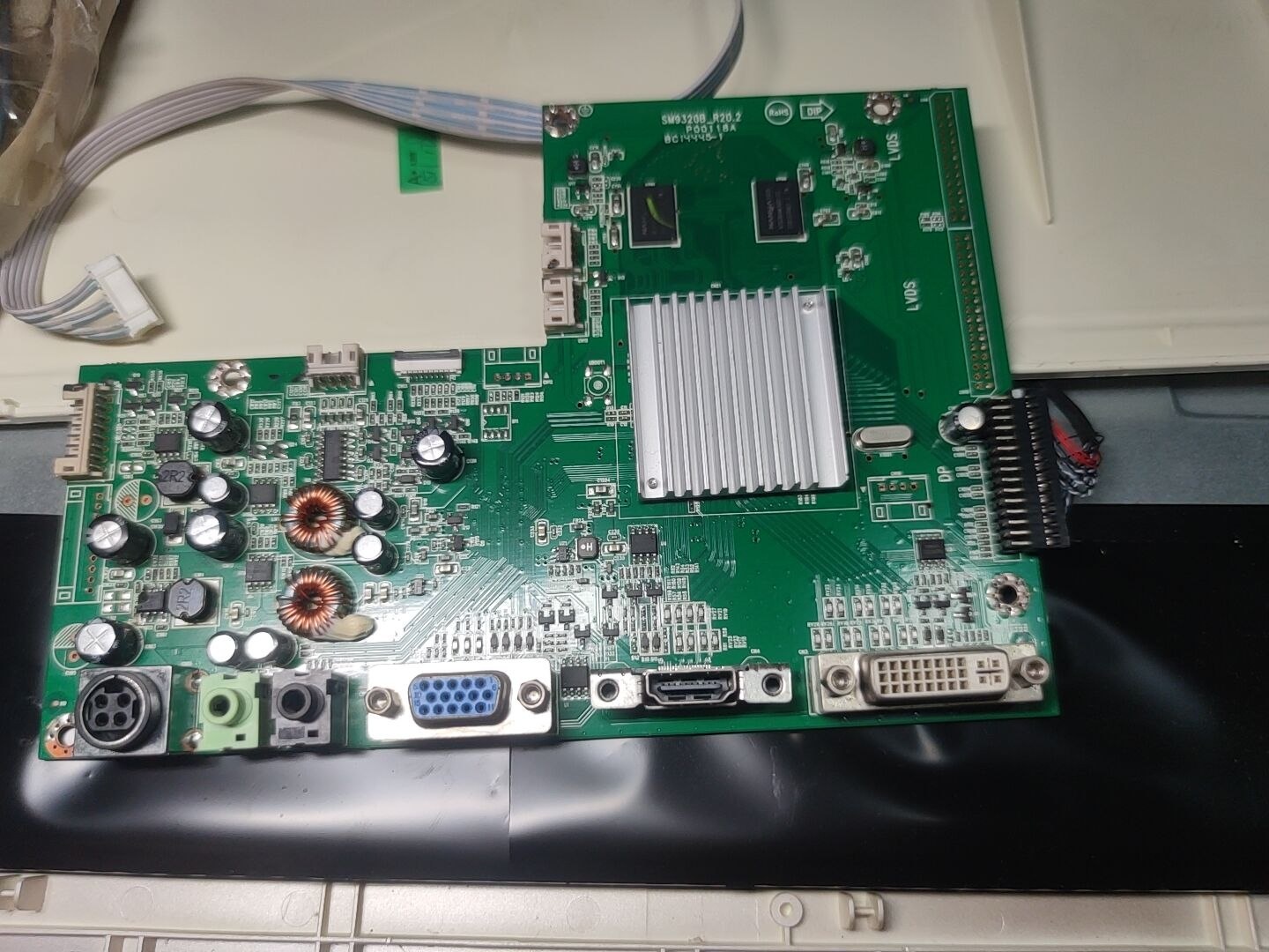

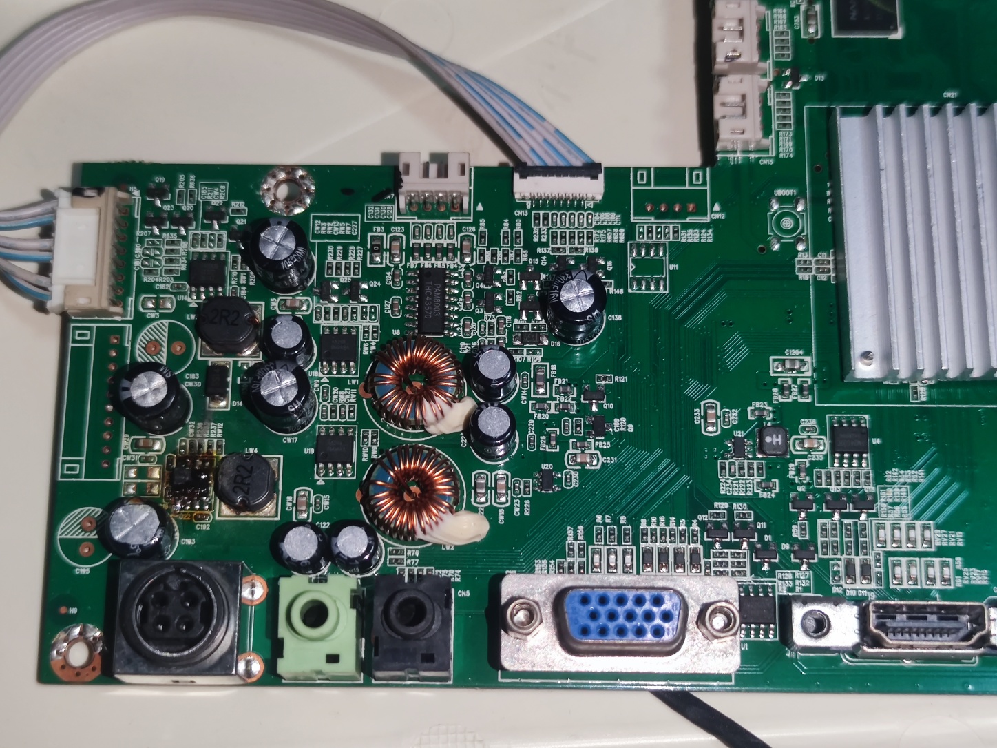

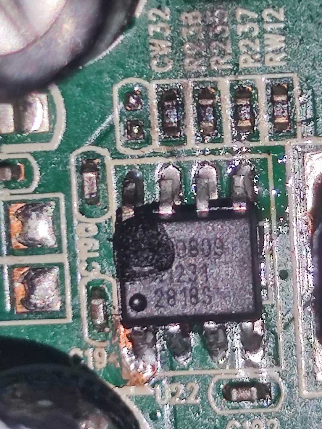

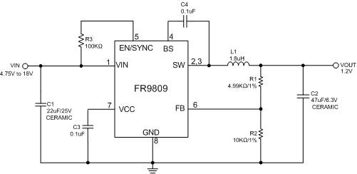

三色m2796e,这个芯片是啥。谁知道。我朋友说这个是FR9809,我这只能看到9809前面看不到了,这个8脚是地,23脚相同。
推荐
发表于 2023-11-8 19:38:53 来自迅维网APP | 只看该作者 来自: 中国 来自 中国
你朋友说的对

发表于 2023-11-11 15:00:11 来自迅维网APP | 只看该作者 来自: 中国 来自 中国
我不懂,他给查的
,能亮灯不显示,我拆了管子不亮灯了,后来加电5v也不亮灯,不敢往上加了,买了配件坐等

发表于 2023-11-12 23:43:06 来自迅维网APP | 只看该作者 来自: 中国 来自 中国
买了个换上去。输入电压拉到2.5。成有短路的了!!!!
