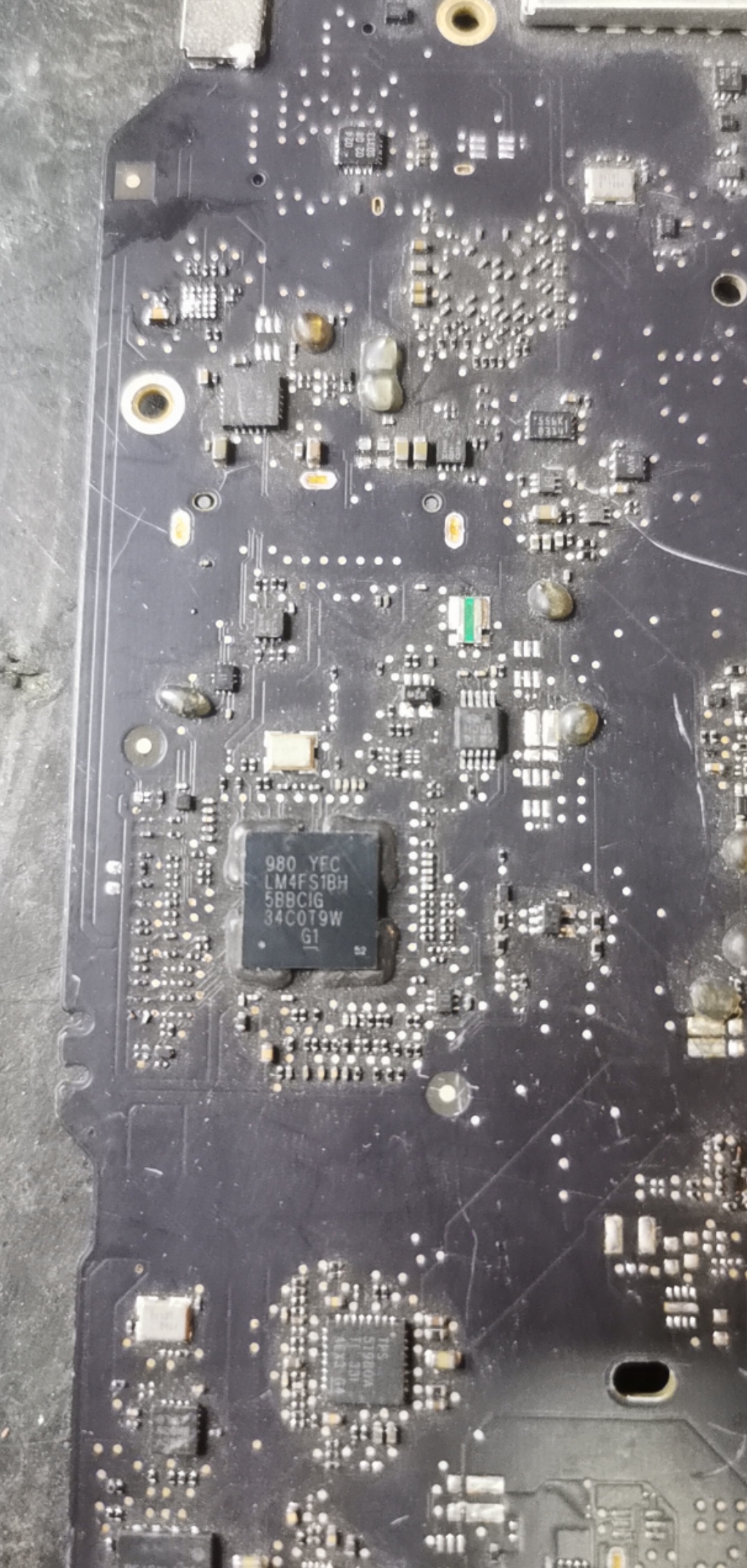

标题: A1466 两个主板的EC 是通用的吗
一个版号 820-00165
一个   820-3437
作者: czheng    时间: 2023-11-7 19:53
刚好有快料板  版号 不一样

通不通用 不知道,最少可以开机,之前一体机的ec拆到1466上都可以开机,就是不能充电
作者: 一直走下去    时间: 2023-11-8 12:22
最好版号是一样的
作者: yiweihd    时间: 2023-11-8 14:19
最好是用原板一样的 之前试过A1465的上在A1278的板上不触发
作者: czheng    时间: 2023-11-8 17:51
看着版型 是一样的
作者: xiaobei2015    时间: 2023-11-11 09:30
LM4FS1BH、LM4FS1EH等不通用,代用一般可以亮机,不过有七七八八的问题。
作者: 飞星逐月    时间: 2023-11-12 00:49
不通用,只能亮机,内部程序不同
作者: czheng    时间: 2023-11-13 19:50
试了  确实可以亮机
作者: 蓝冰心    时间: 2023-11-14 08:13
不通用的,但是可以亮机,部分功能会不能用,但用来修不开机足够了
