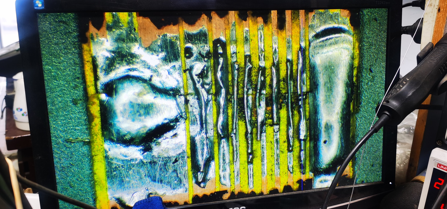

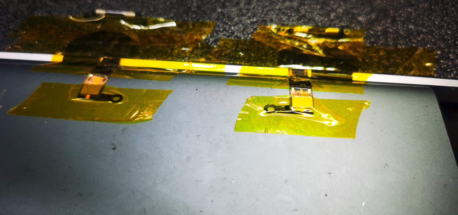

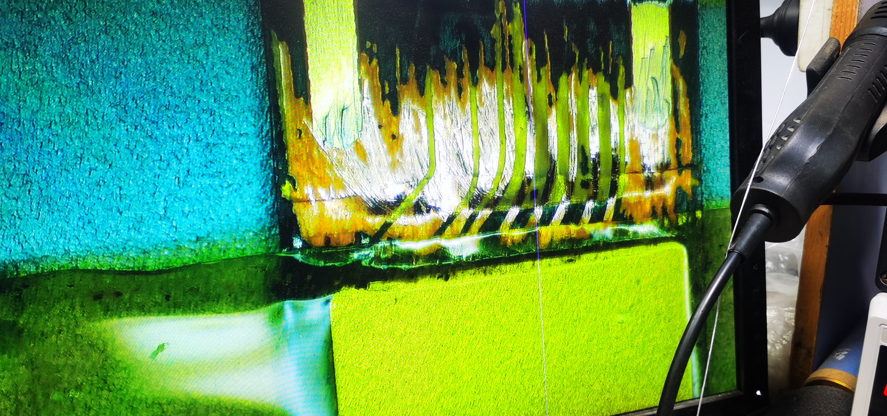

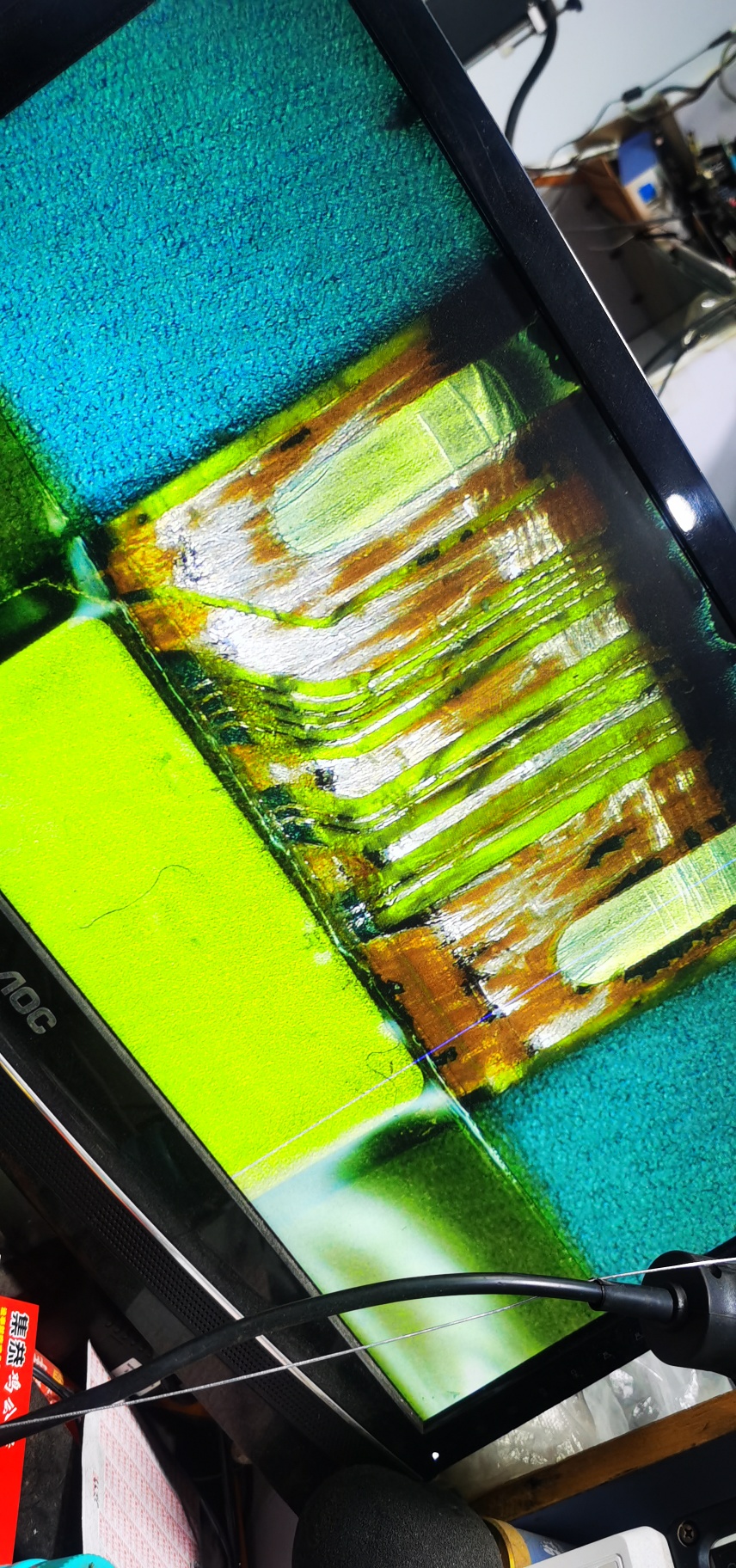

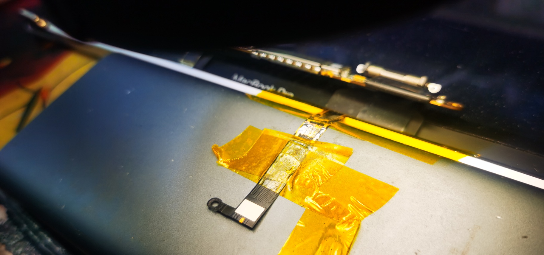

苹果A1706暗屏,找个排线接一下,还能对付用。不用换屏。
