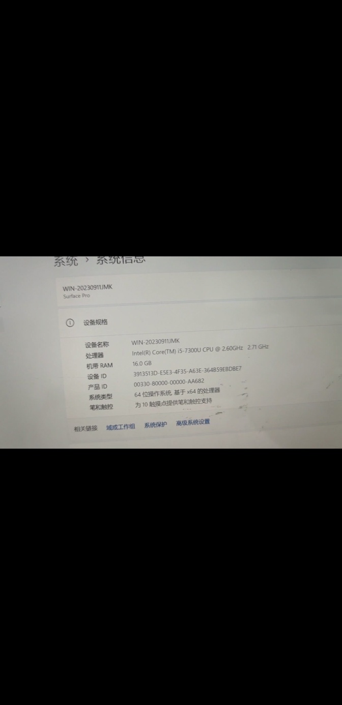

surface pro 5 自己更换16G内存颗粒 换号开机无反应 识别电阻也加上去了  有大佬可以帮忙看下  或者拿回去维修吗

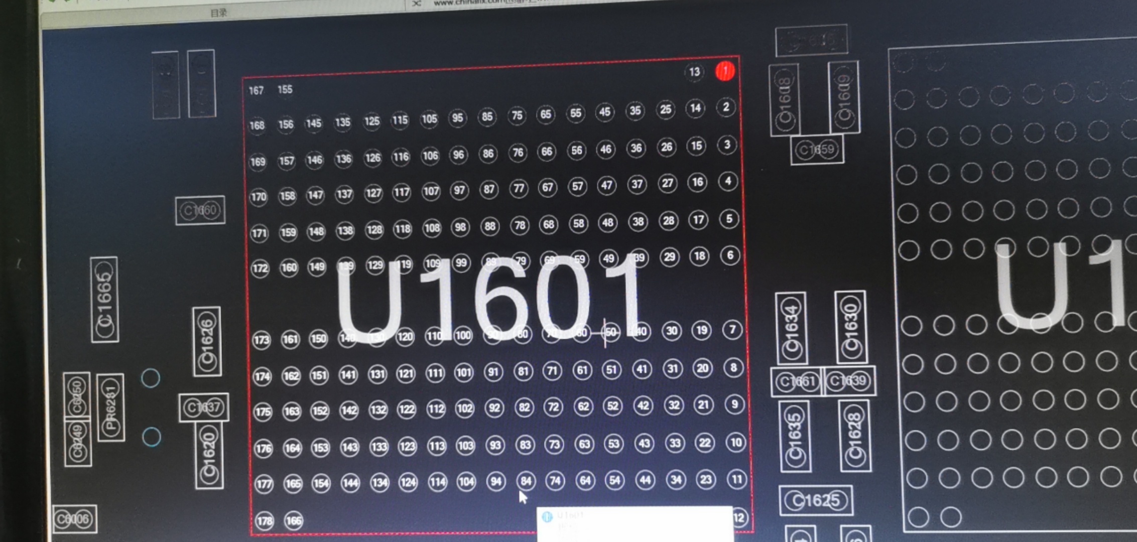

作者: 159633    时间: 2023-11-9 09:52
你要是能找到点位图和图纸,我可以帮你修
作者: 159633    时间: 2023-11-9 09:59
好像你的位置弄反了

作者: u1521875    时间: 2023-11-9 15:52
159633 发表于 2023-11-09 09:52
你要是能找到点位图和图纸,我可以帮你修
我这里有点位图呢

作者: u1521875    时间: 2023-11-13 14:09
哇  运气好  没坏  升级成功了

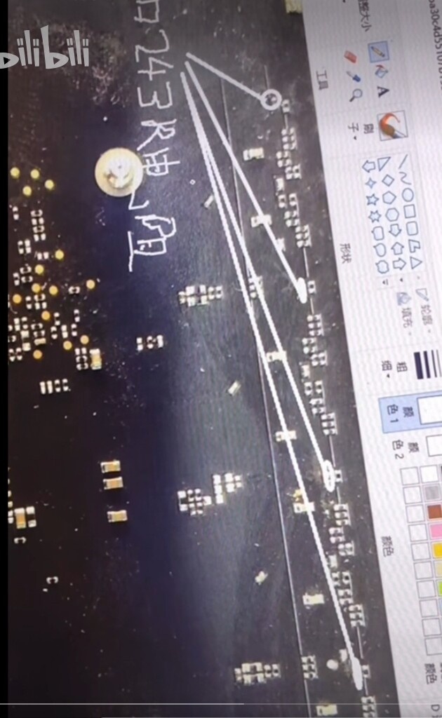

作者: u1527229    时间: 2023-11-16 20:41
楼主怎么改的识别电阻,教一下
作者: 伊信电脑    时间: 2023-11-17 08:03
和我一样。一看就会,一干就废
作者: u1521875    时间: 2023-11-20 13:48
u1527229 发表于 2023-11-16 20:41
楼主怎么改的识别电阻,教一下
后面加4个243R电阻
