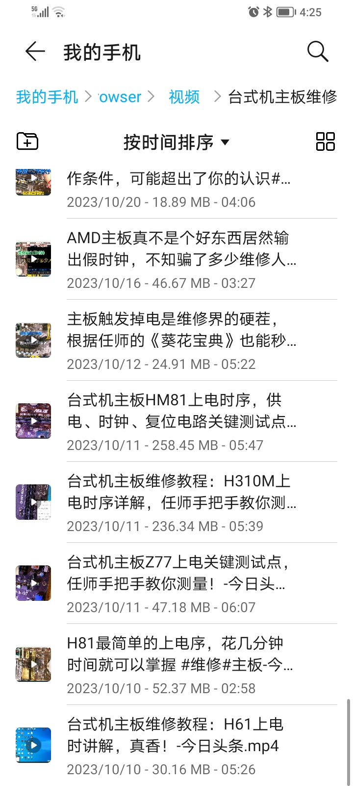

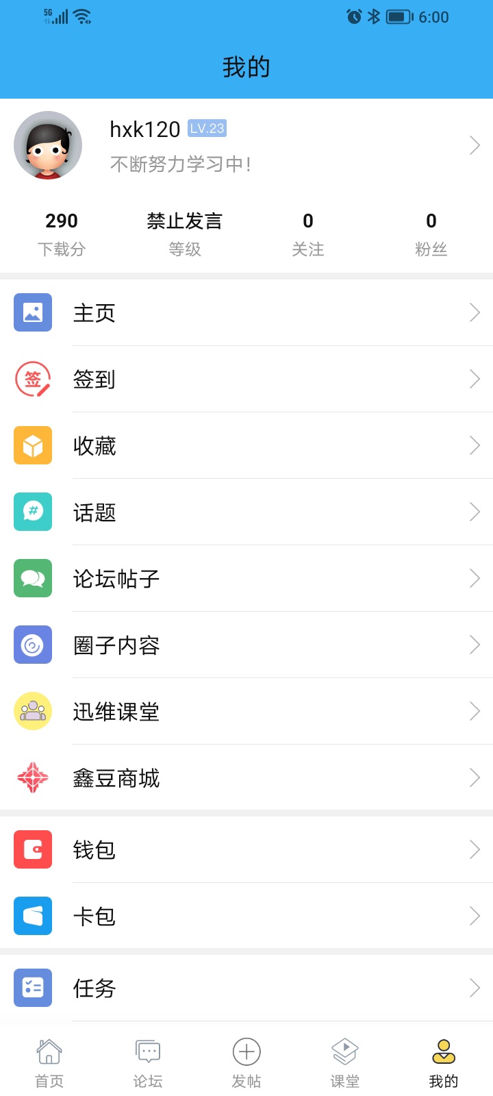

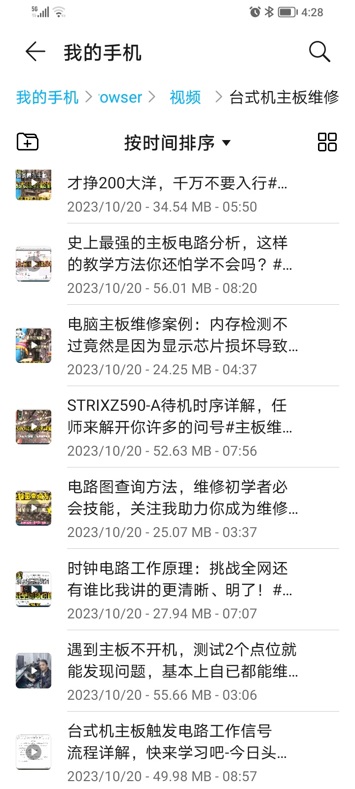

标题: 不知为什么锁定我的空间 [打印本页]
作者: hxk120    时间: 2023-11-7 11:19
标题: 不知为什么锁定我的空间
为何锁定我的空间?我又没说啥不当言论!
作者: ptmanager    时间: 2023-11-7 11:44
后台检测到您有灌水行为
作者: hxk120    时间: 2023-11-7 13:33
ptmanager 发表于 2023-11-07 11:44
后台检测到您有灌水行为
我就不懂啥是恶意灌水!我只是近期学习任师电脑维修  需要一批图纸 我研究而已!网上找不到发帖寻求而已!
作者: 回家的孩子007    时间: 2023-11-7 15:50
hxk120 发表于 2023-11-7 13:33
**** 作者被禁止或删除 内容自动屏蔽 ****
你这不像发帖寻求吧,你这是灌水呀,你要任师电脑维修教程去B站下载就可以啊
作者: hxk120    时间: 2023-11-7 16:24
回家的孩子007 发表于 2023-11-07 15:50
你这不像发帖寻求吧,你这是灌水呀,你要任师电脑维修教程去B站下载就可以啊
教程有 就是没有点位图和图纸!像H310M PRO-VDH PLUS MS7C88 1.1 MS7917 1.1怎么学习!
作者: hxk120    时间: 2023-11-7 16:25
回家的孩子007 发表于 2023-11-07 15:50
你这不像发帖寻求吧,你这是灌水呀,你要任师电脑维修教程去B站下载就可以啊
作者: hxk120    时间: 2023-11-7 16:32
ptmanager 发表于 2023-11-07 11:44
后台检测到您有灌水行为
你看是不是 任师电脑维修!我寻找对应的点位图和图纸便于学习提高!你们这样做是不是有点过,在没给我任何通知的情况下 锁定我的空间!对我禁言!
作者: fixlover    时间: 2023-11-7 16:34
本帖最后由 fixlover 于 2023-11-7 16:35 编辑
我也认为是恶意灌水(我猜就是刷下载分)
(你需要下载分的话,没必要这么搞,多和大家聊聊[积极回帖就可以了呀])
作者: hxk120    时间: 2023-11-7 16:41
fixlover 发表于 2023-11-07 16:34
本帖最后由 fixlover 于 2023-11-7 16:35 编辑
我也认为是恶意灌水(我猜就是刷下载分)
(你需要下载分的话,没必要这么搞,多和大家聊聊[积极回帖就可以了呀])
我刷下载的吗也是看了别人帖子内容的!合法获得的  ,不正当言论啊!
作者: hxk120    时间: 2023-11-7 16:46
hxk120 发表于 2023-11-07 16:41
**** 作者被禁止或删除 内容自动屏蔽 ****
我不是专业维修人员  对电子维修有兴趣!向专业人士学习!谈不上和专业人士探讨!不信你到我这儿看看!
作者: fixlover    时间: 2023-11-7 17:02
本帖最后由 fixlover 于 2023-11-7 17:03 编辑
hxk120 发表于 2023-11-7 16:46
**** 作者被禁止或删除 内容自动屏蔽 ****
人人都会犯小错误,你似乎还没认可这是错误。。。
(错了,就接受罚呗。禁言也不会是终生的吧。有些老油条主动发帖承认错误并主动道歉,管理当场就给解禁了[我觉得至少该罚他个负50下载分吧])
作者: hxk120    时间: 2023-11-7 17:16
fixlover 发表于 2023-11-07 17:02
本帖最后由 fixlover 于 2023-11-7 17:03 编辑
人人都会犯小错误,你似乎还没认可这是错误。。。
(错了,就接受罚呗。禁言也不会是终生的吧。有些老油条主动发帖承认错误并主动道歉,管理当场就给解禁了[我觉得至少该罚他个负50下载分吧])
我这禁言多久?我想不通憋屈!十分憋屈!
作者: hxk120    时间: 2023-11-7 17:50
fixlover 发表于 2023-11-07 17:02
本帖最后由 fixlover 于 2023-11-7 17:03 编辑
人人都会犯小错误,你似乎还没认可这是错误。。。
(错了,就接受罚呗。禁言也不会是终生的吧。有些老油条主动发帖承认错误并主动道歉,管理当场就给解禁了[我觉得至少该罚他个负50下载分吧])
你们在不通知我的情况下,对我禁言有点不合理吧!
作者: hxk120    时间: 2023-11-7 18:01
ptmanager 发表于 2023-11-07 11:44
后台检测到您有灌水行为
为什么又扣了我2分?
作者: 回家的孩子007    时间: 2023-11-8 08:15
没什么呀,你看你回帖的那些内容,明显的就是灌水的操作呀,以前不知道,现在长见识了也好呀,知道你心里憋屈,你去街上买几个烤鸭安慰一下自己吧,这事都不算什么,论坛有论坛的规则,你写一些没有意义的回帖反而占用论坛资源,论坛后台是需要服务器支持的,不容易啊,所以啊,小伙子别想那么多,去吃个烤鸭吧
