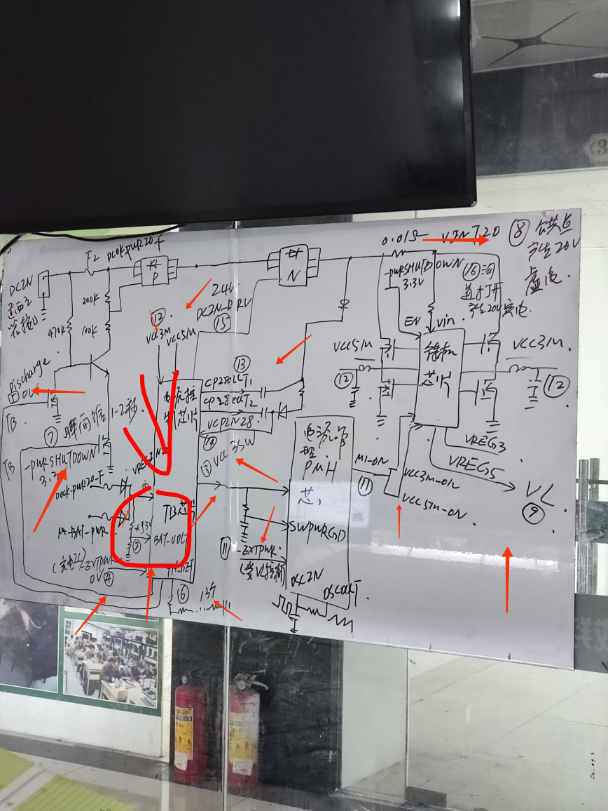

求助 大神X270这个信号被拉低换个TB芯片后正常但是不输出VCC3SW电压 但是用
示波器
探针点一下就可以正常输出 并正常开机 但是关机后又是不过保护隔离电流0.001 什么问题造成的
