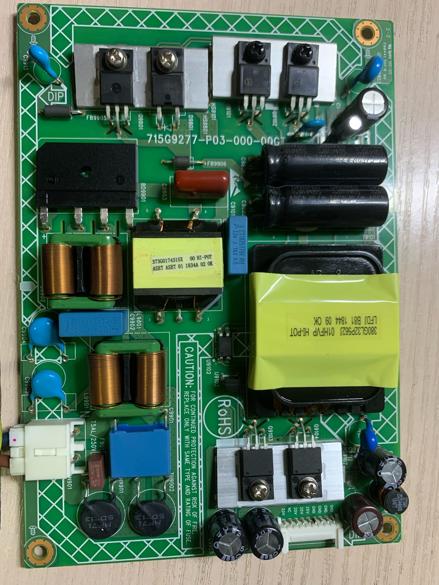

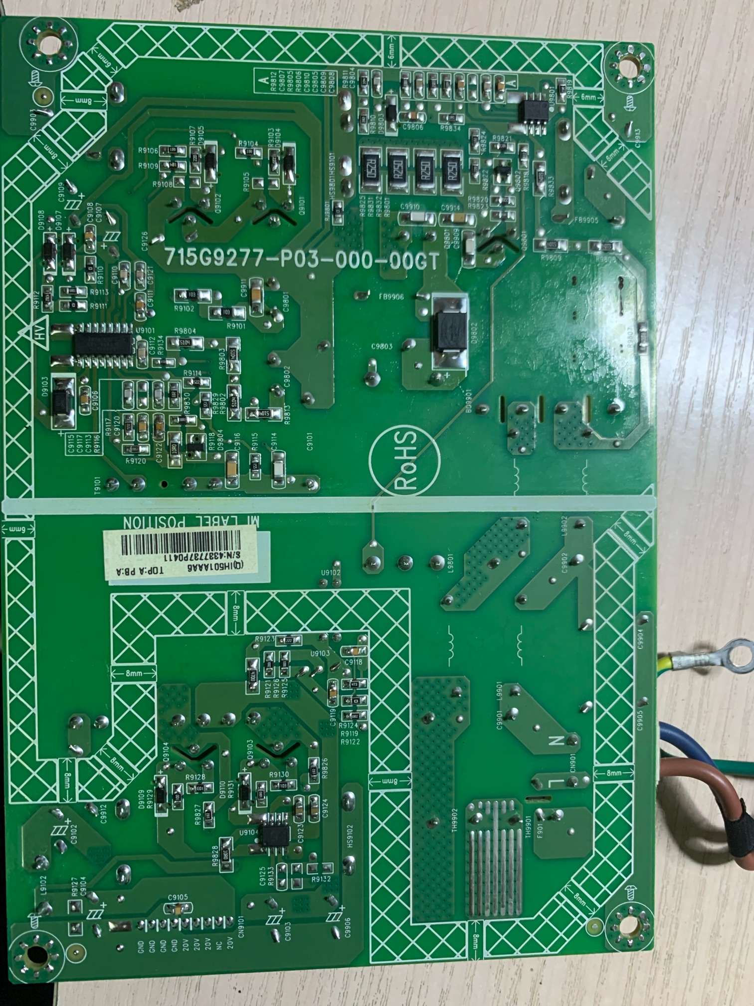

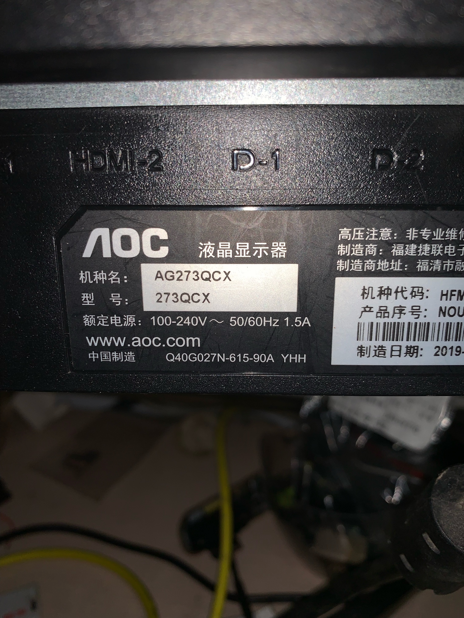

初学者,新接收到一台aoc

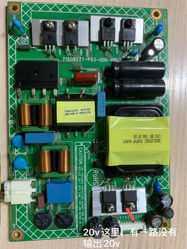

爱攻显示器,144高刷的,型号273qcx,开机有时候出现彩色logo后灰屏,有时候开机直接灰屏,拆开查看,检查电源板后发现有一个电容短路,但是拆掉后发现电容是好的,是两个焊点短路了,20伏输出针脚4路有3路20v有输出,一路没有输出,请各位师傅指导一下,感谢

我也有一个AOC 273QXE,问题一样,插拔一下DP线,偶尔会恢复,恢复图像后一整天开着不会出现问题,等关机第二天又出现灰屏,有时候开机有LOGO,有时候干脆没有显示,只是灰屏,后来顾客多次插拔DP线导致接口损坏,换了一个驱动板后正常,但是使用一天又出现这样的问题,也想到是不是电源板问题,等明天问题出现再拆开看了
