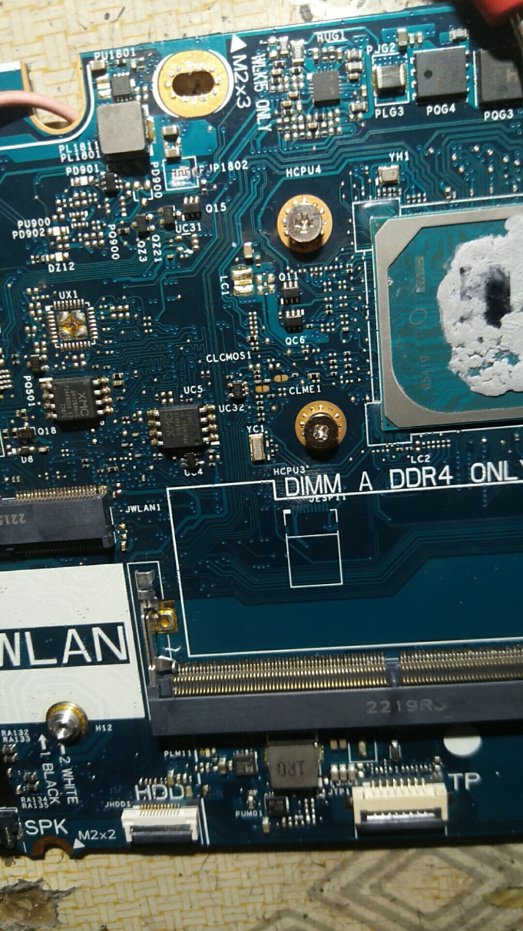

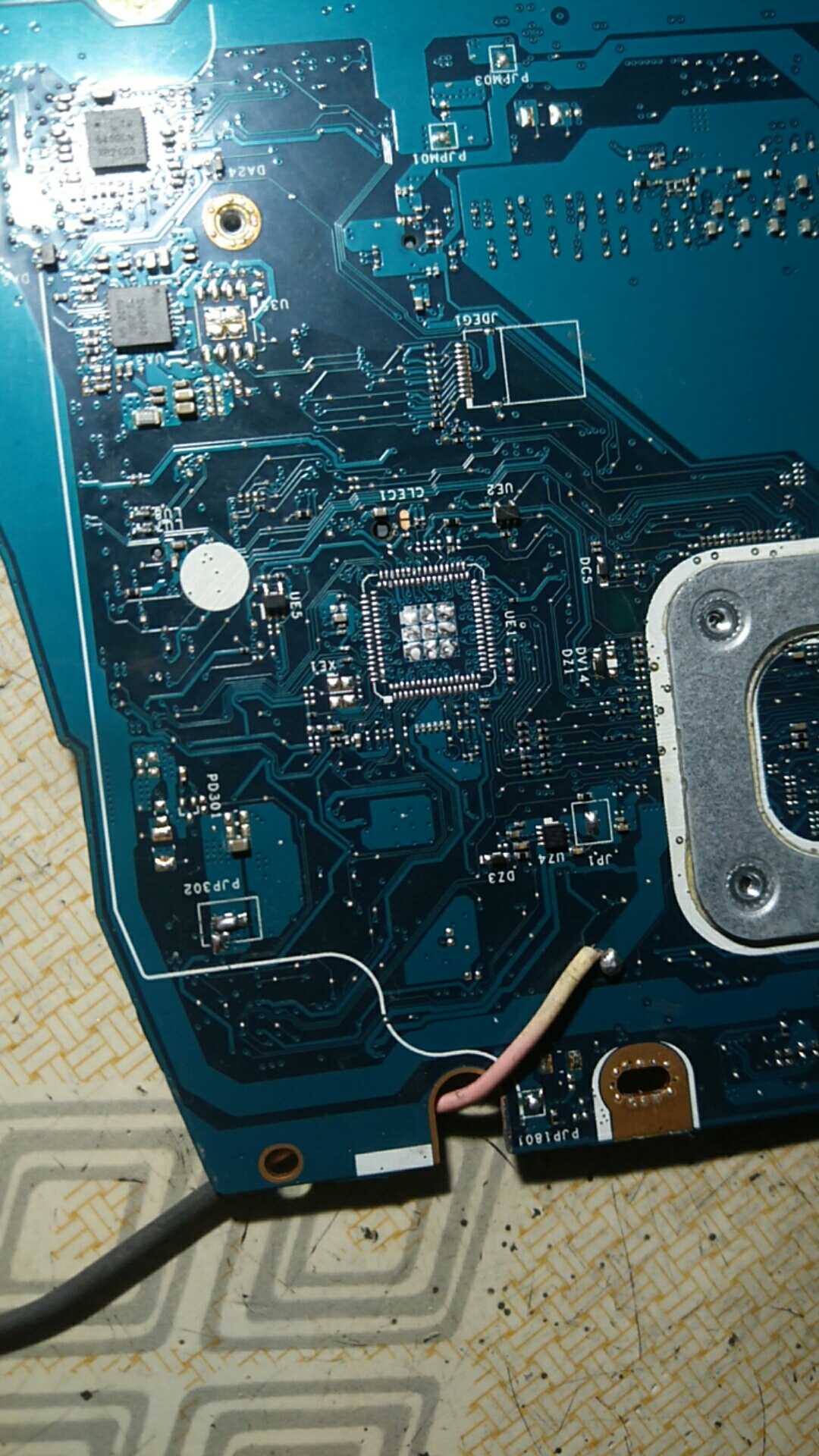

Dell-15-3511的+3VALWP短路,PU301烧了,EC芯片取下来,原来短路的PJP302和PJP1801正常了。但是,PJP1802仍然短路,请帮忙看一下这个是上面供电?
EC取下来了,低电压烧鸡半天没有找到发热的地方,不知道这个是什么供电,也不够升高电压。
作者: 15777626343    时间: 2023-11-7 12:38
是1.8V供电
