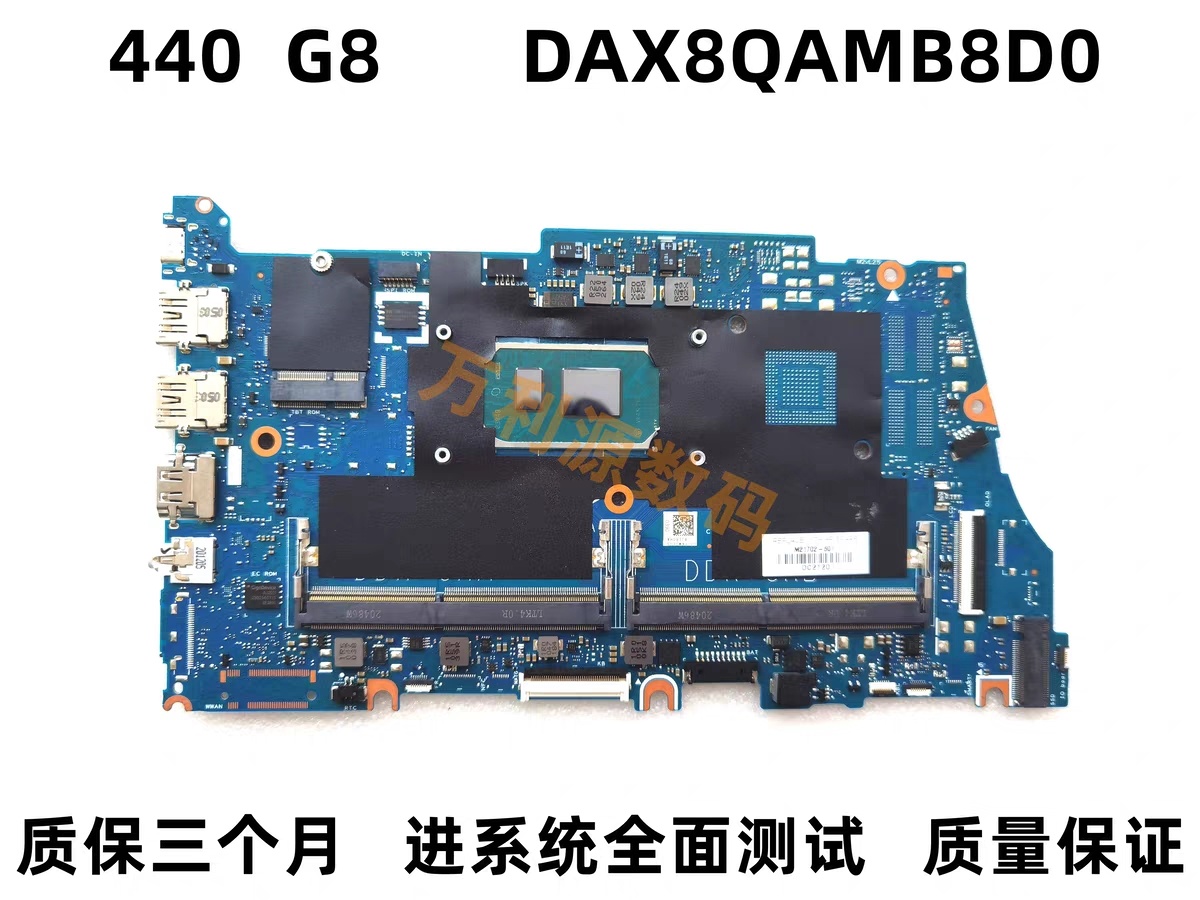

丝印FMM788,共11脚,9脚元件缺失,123脚地,5脚电感输出,11脚19伏输入,6脚3伏输入。有大哥知道这芯片什么型号吗?有图纸吗?缺的是电阻还是电容。大伙帮忙分析一下。
作者: suguoding    时间: 2023-11-6 11:40
NB691GG-Z,20k电阻
作者: 章平    时间: 2023-11-6 15:20
suguoding 发表于 2023-11-06 11:40
NB691GG-Z,20k电阻
大哥,芯片型号应该对上号了。20K不太对吧。有图纸吗?帮忙结个图,来杭州请你喝酒。

作者: 章平    时间: 2023-11-12 18:08
图纸,我的脚位说错了,234脚是地。

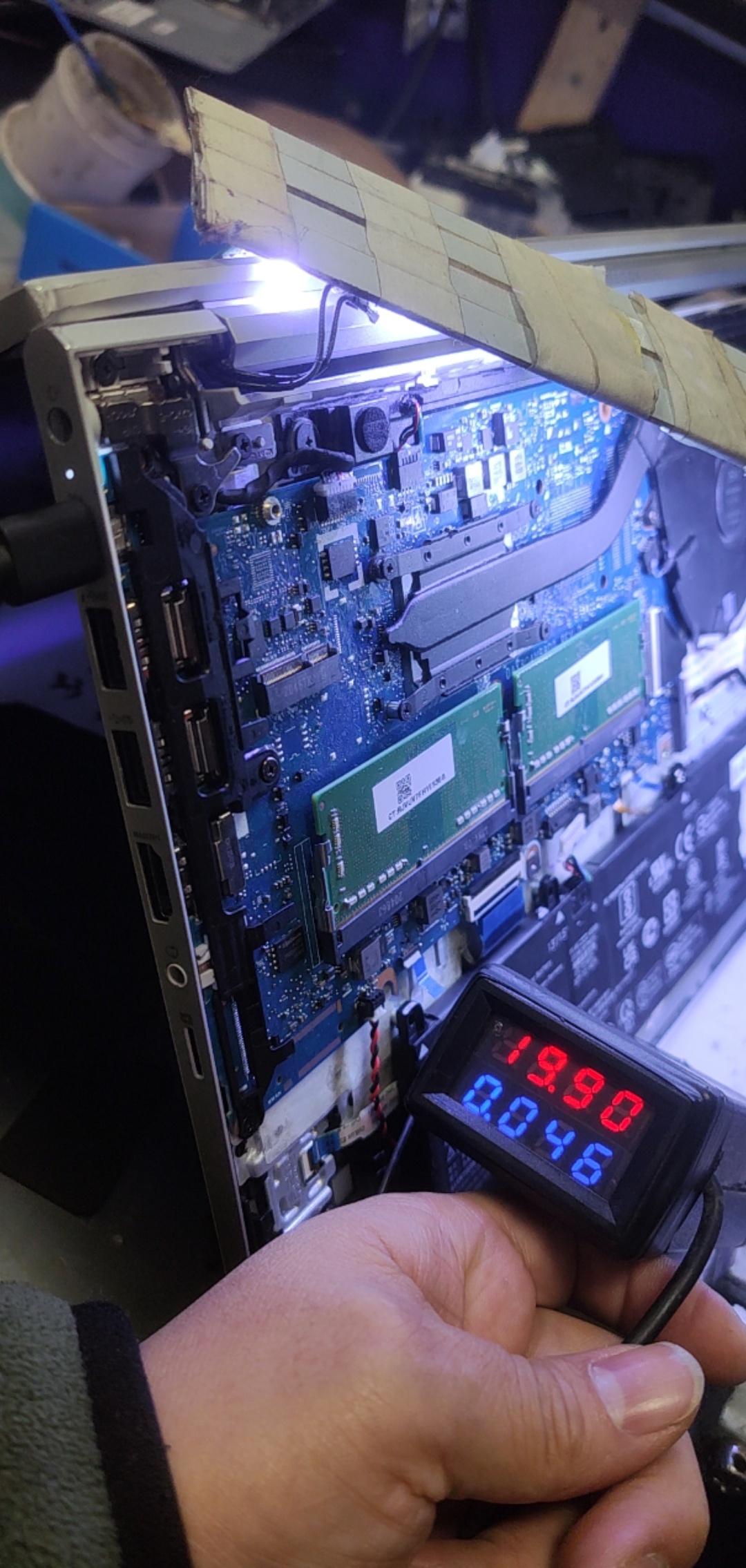

电阻补上20k后1.8v有了,原来闪红灯,变成白灯长亮,光用电池和电源都白灯亮,按电源15秒会关机,放开又亮白灯。电流还是上不去,0.046A  也不知道这主板之前经历了什么。
