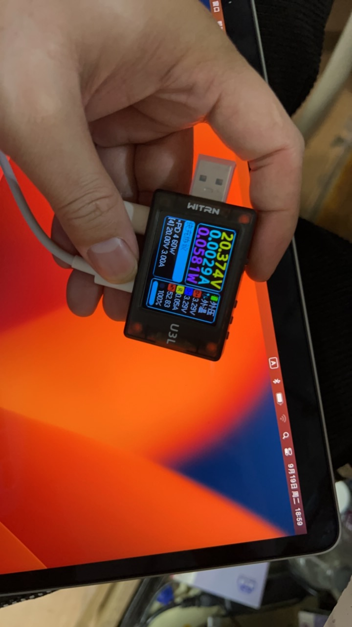

M1 的 pro不开机 ,刚开始是充电 ic旁边大电容短路,修好后出现充电故障,关机能冲,插上充电器再开机也能冲,开机后再插充电器就不充电,需要插着充电器再重启电脑才能充电,充电 ic 已经更换,typec 接口功能都正常,升压正常,就是没充电电流,大佬些谁遇到过这种问题
作者: snzc    时间: 2023-11-5 10:18
我记得以前IPAD 有这个问题
作者: u1503029    时间: 2023-11-6 10:05
公共点保险也烧了吧
作者: H先生l    时间: 2023-11-6 12:34
u1503029 发表于 2023-11-06 10:05
公共点保险也烧了吧
保险没烧,只是电容短路
作者: u1503029    时间: 2023-11-6 12:39
H先生l 发表于 2023-11-6 12:34
保险没烧,只是电容短路
遇到过电容电路但是保险用万用表测量是通的,但是充电不正常或者电源和电池同时用就不正常,把保险换掉就好了
作者: 锦翔DLH    时间: 2023-12-1 19:02
修好了吗 我也遇到一个一样故障
