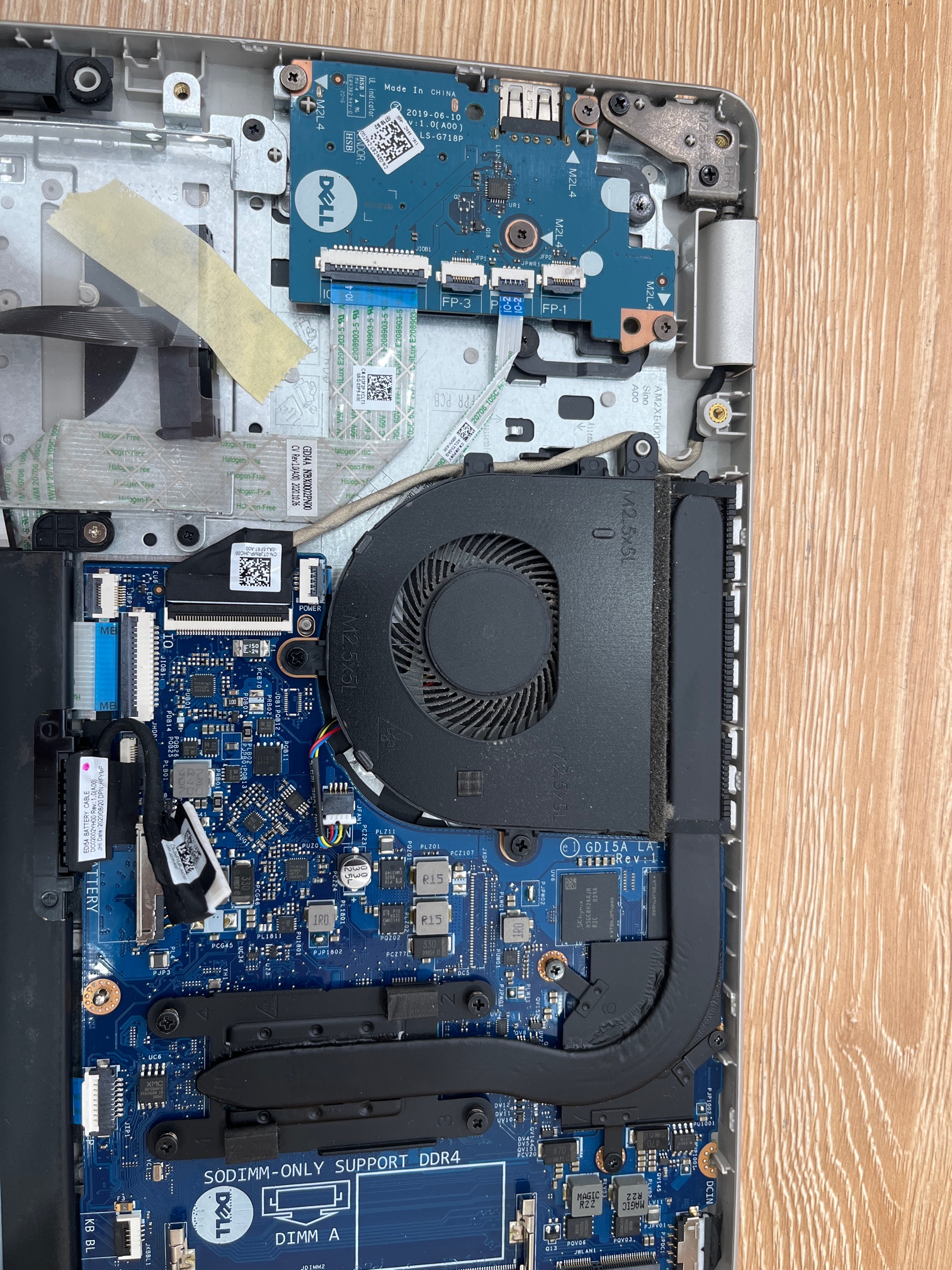

戴尔vostro14-3400屏不亮,闪2黄6白灯,开机电流定在1安左右,最后发现是屏幕问题导致,连外接屏显示正常,如果下次遇到这个情况都可以看看。
