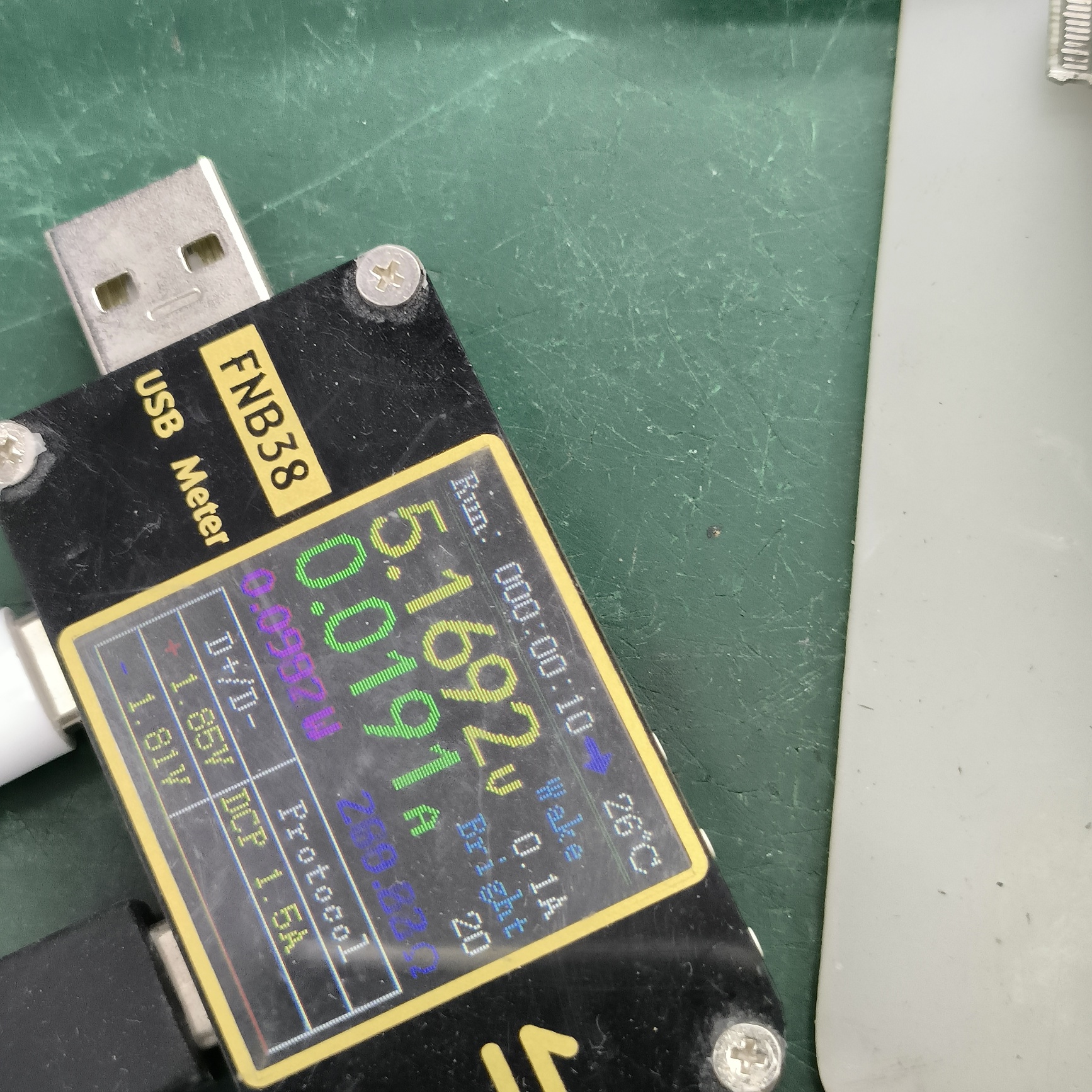

苹果A1990不开机,板号820-01814-A,插电电流0.019左右,拆机测量发现主板硬盘PPBUS G3H SSD0 SNS短路,找到故障好办了,轻松秒杀,算是捡漏,简单记录一下

很多电流小不触发都是板子上某处短路导致芯片保护
