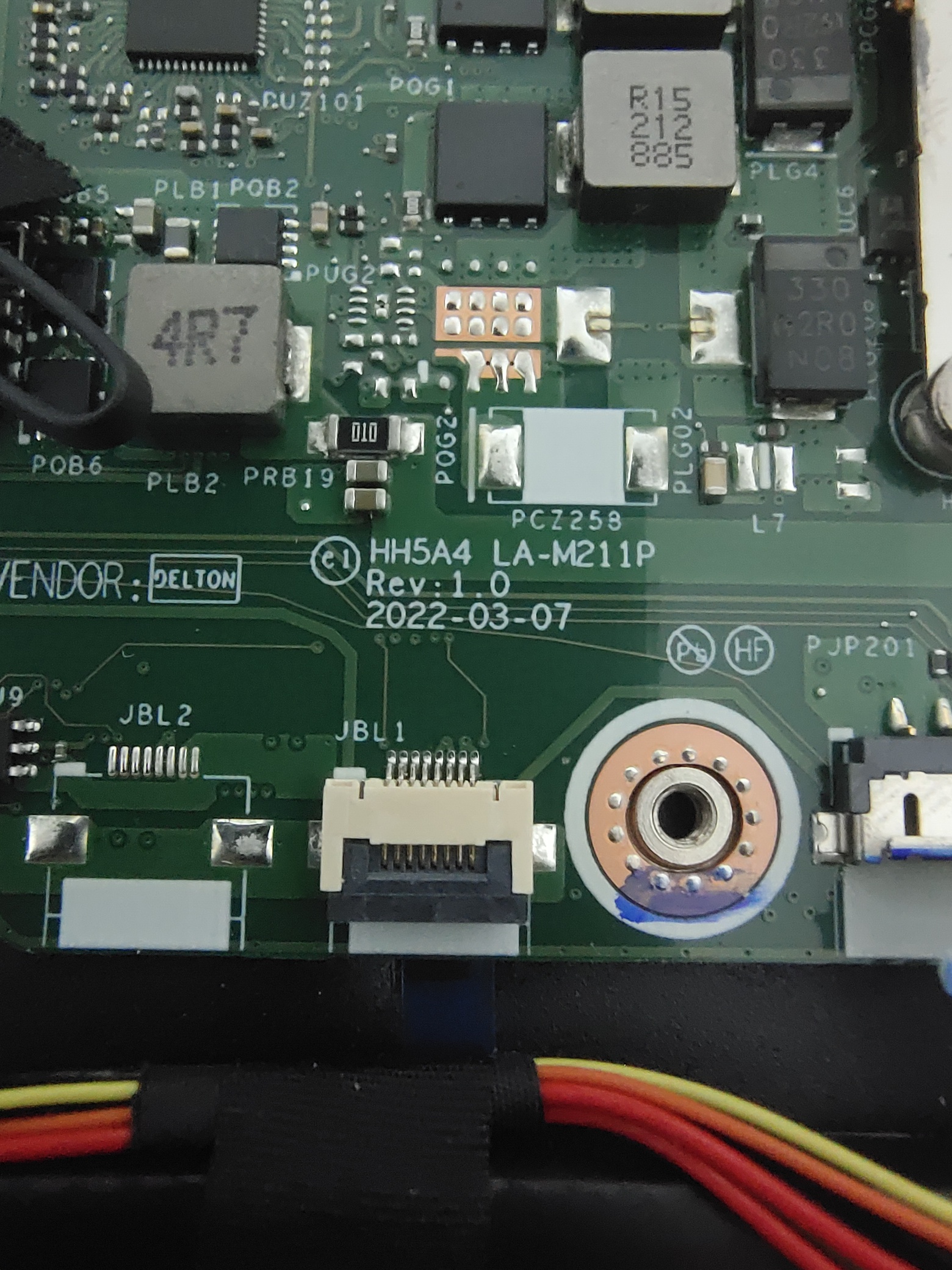

各位大佬,我的一台宏碁蜂鸟fun2022,降级bios失败,我用编程器刷完bios,依旧开不了机,表现就是,可以正常充电,按开机,灯亮几秒钟又灭了,屏幕完全不显示,各位大佬有没有头绪

bios程序不对,也可能版本不对。

我从官网下的bios,自己提取出来,跟编程器读取的bios首尾是一样的,也能刷上去,但是还是不能开机。换了3个版本都不行,这样还有必要去淘宝再买个试试吗,还是直接拿到售后算了

示波器看有没有读取BIOS的动作波形。

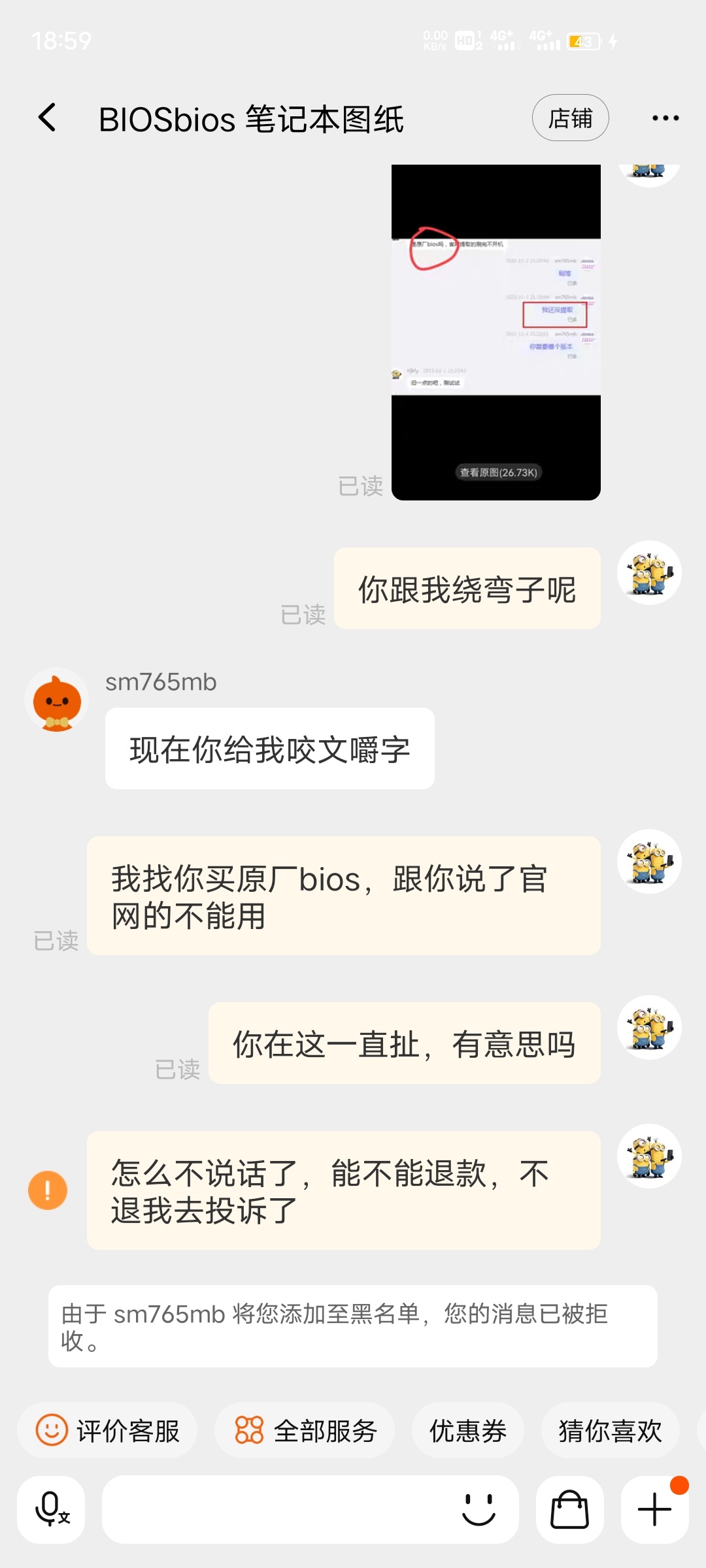

不说了,被奸商坑了。买之前问了是不是原厂bios,那官网提取的给我,好家伙,我跟自己提取出来的对比,校验都一样,byd还不退钱

钱不多,但是太ex了,害我白折腾半天
。byd跟我要机器sn码然后去官网下载,各位防一手。挂一下这个奸商
