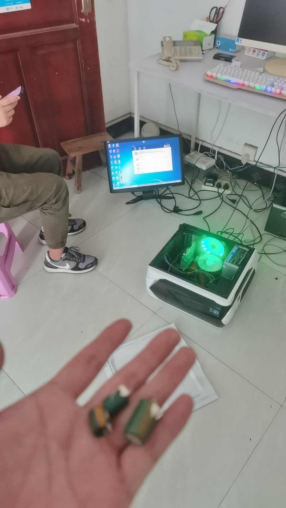

客户早上打电话说,显示器不亮。我怕他说不清楚故障,直接喊他把主机和显示器带过来,经过检查发现,显示器坏,插电按开关指示灯不亮。
19寸显示器,说实话没有多少价值,客户坚持要修,只能拆开检查,一打开万能测试大电容有10v,说明问题应该不大,把电源板拿出来发现三颗电容鼓包了,料板上找了三个换上指示灯亮了。接上屏幕正常了。
本来打算收费110的,客户说100,我也同意了啊。

是的。19寸二手显示器,也就卖100。可是客户坚持要修他坏的19寸。没办法只能满足顾客需求!
