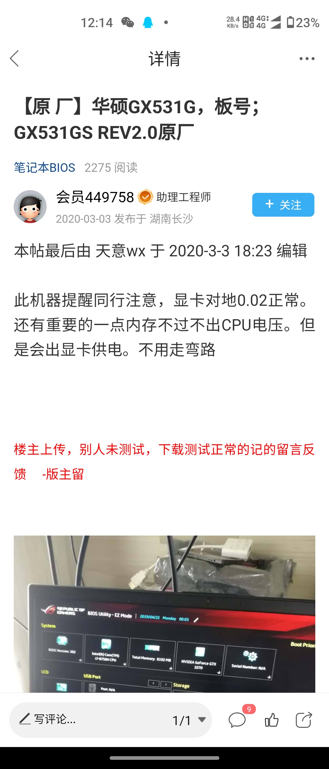

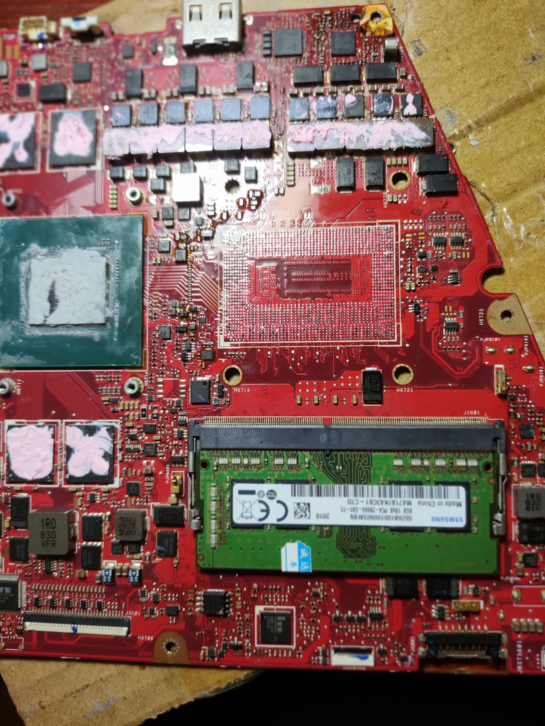

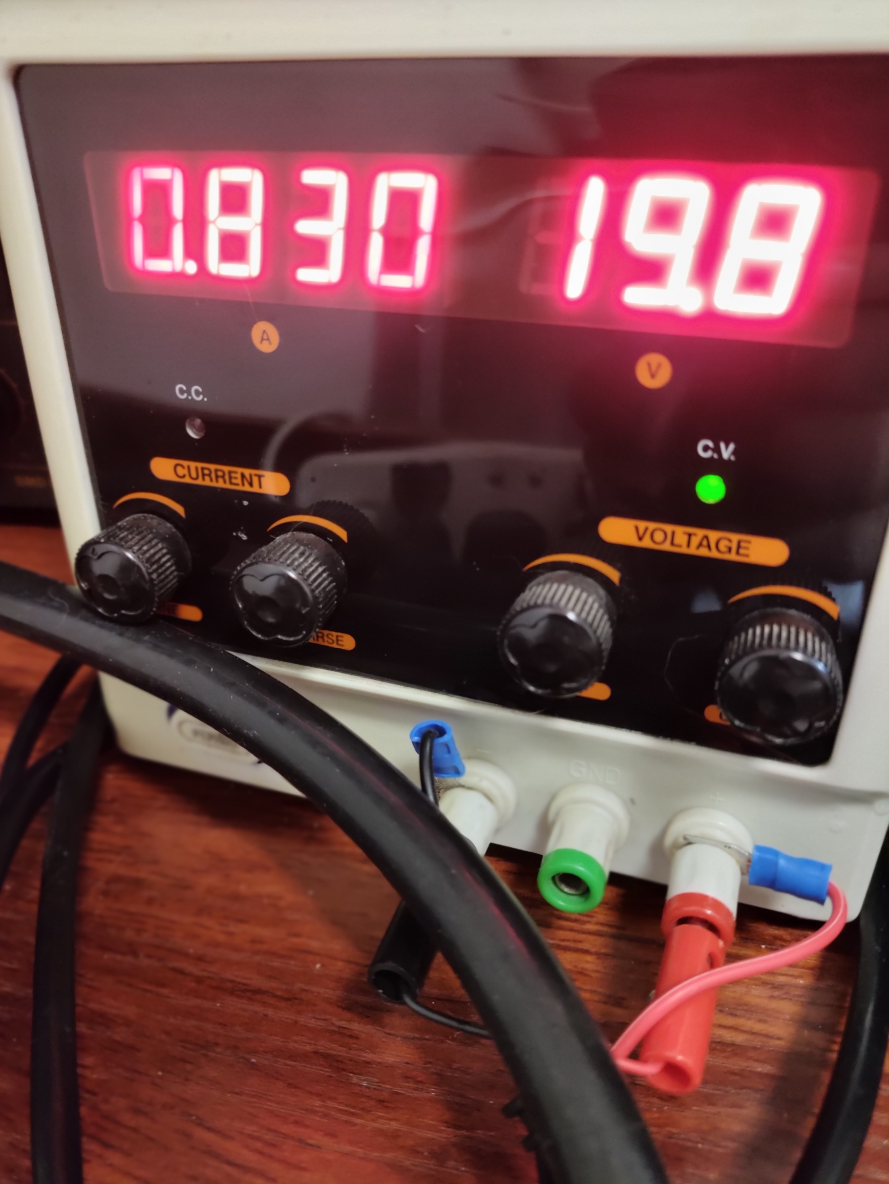

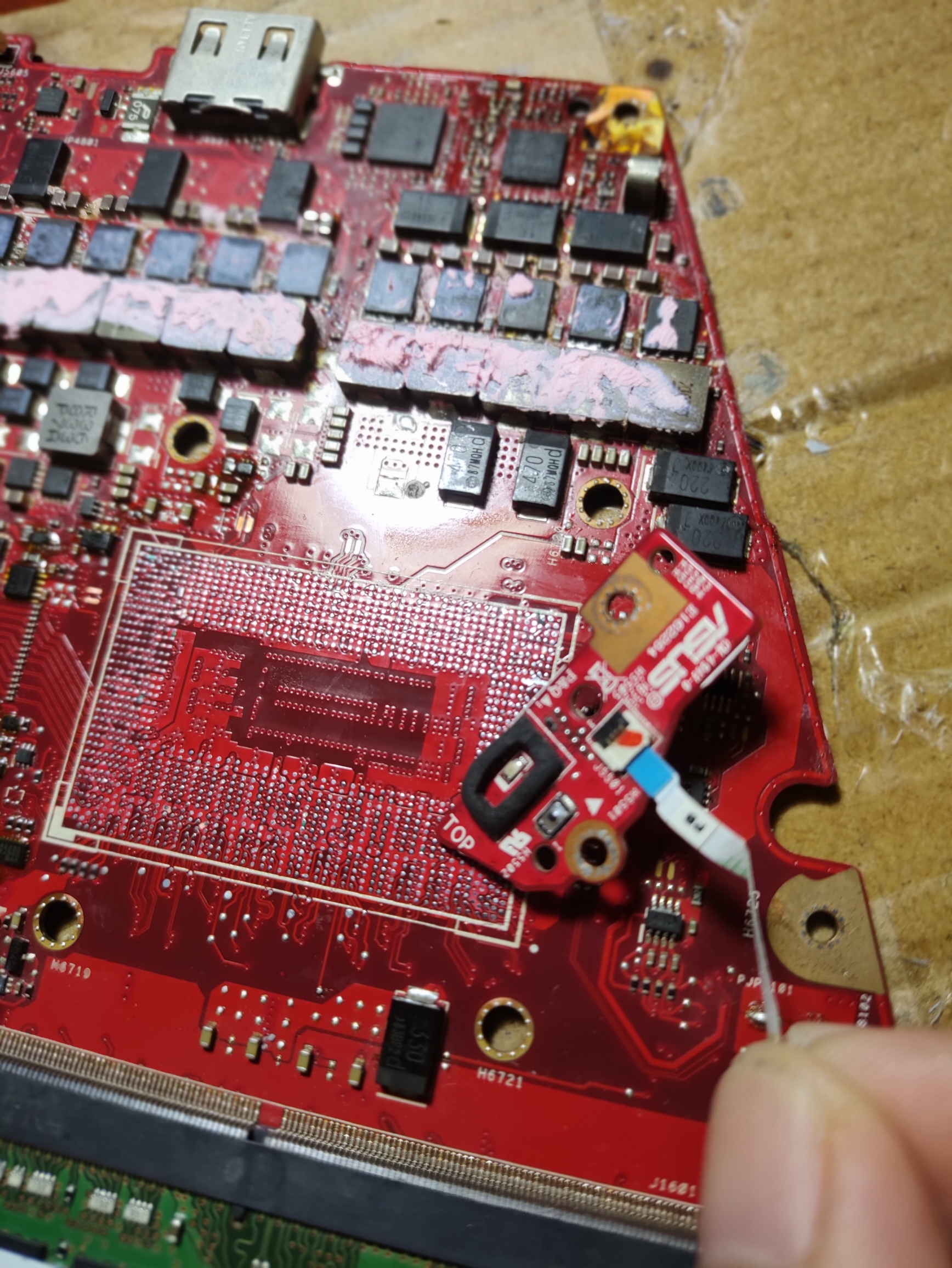

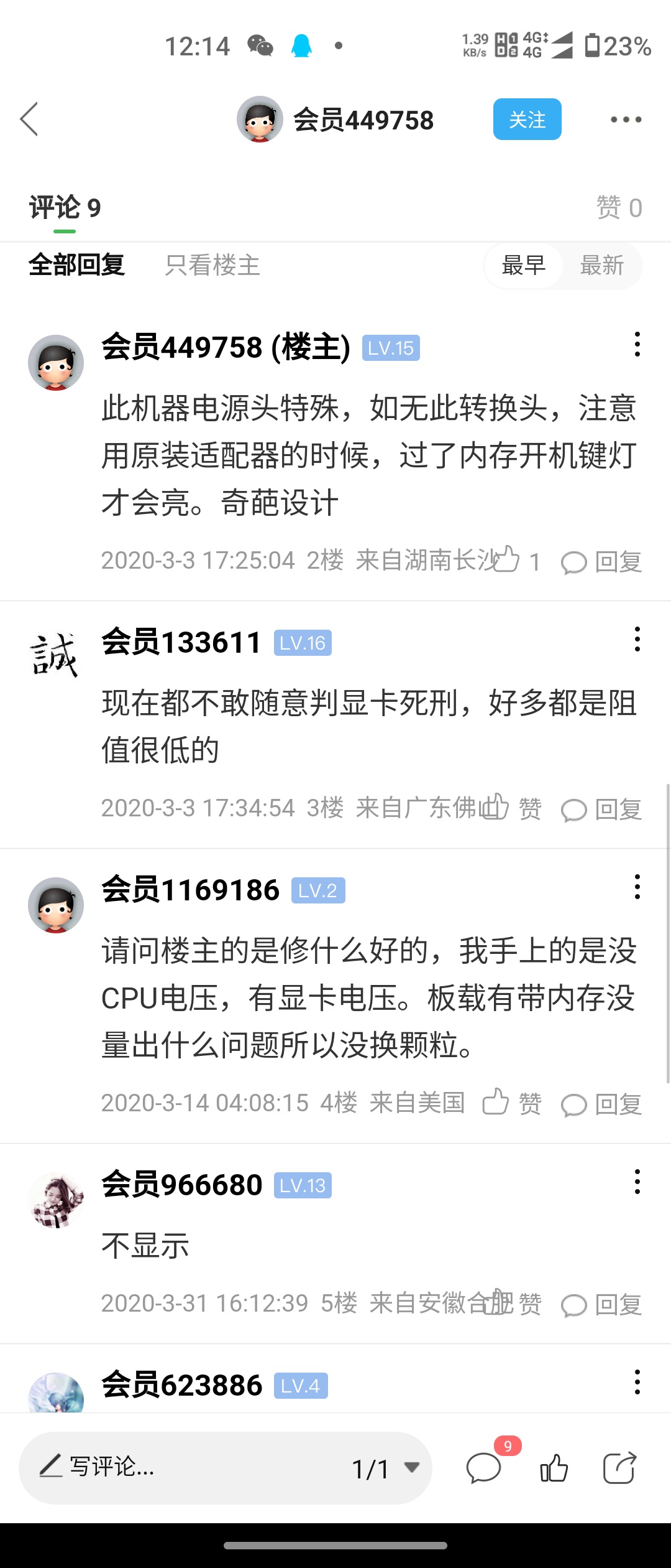

华硕GX531GS 看了论坛2020年的贴,说该主板,是要过了内存才亮开机灯,过内存才有CPU电压。现在已经把cpu拆了,电流0.8A 不过内存不亮灯,看了内存2.5v 1.5v 0.6V都有。
问题点1-请问顺序是先过内存,内存ok在过cpu对吗?
问题2,现在开机电流0.8A不亮开机灯,接下来怎么修?
请有解决过该问题的道友解答一下,必有重谢!!
