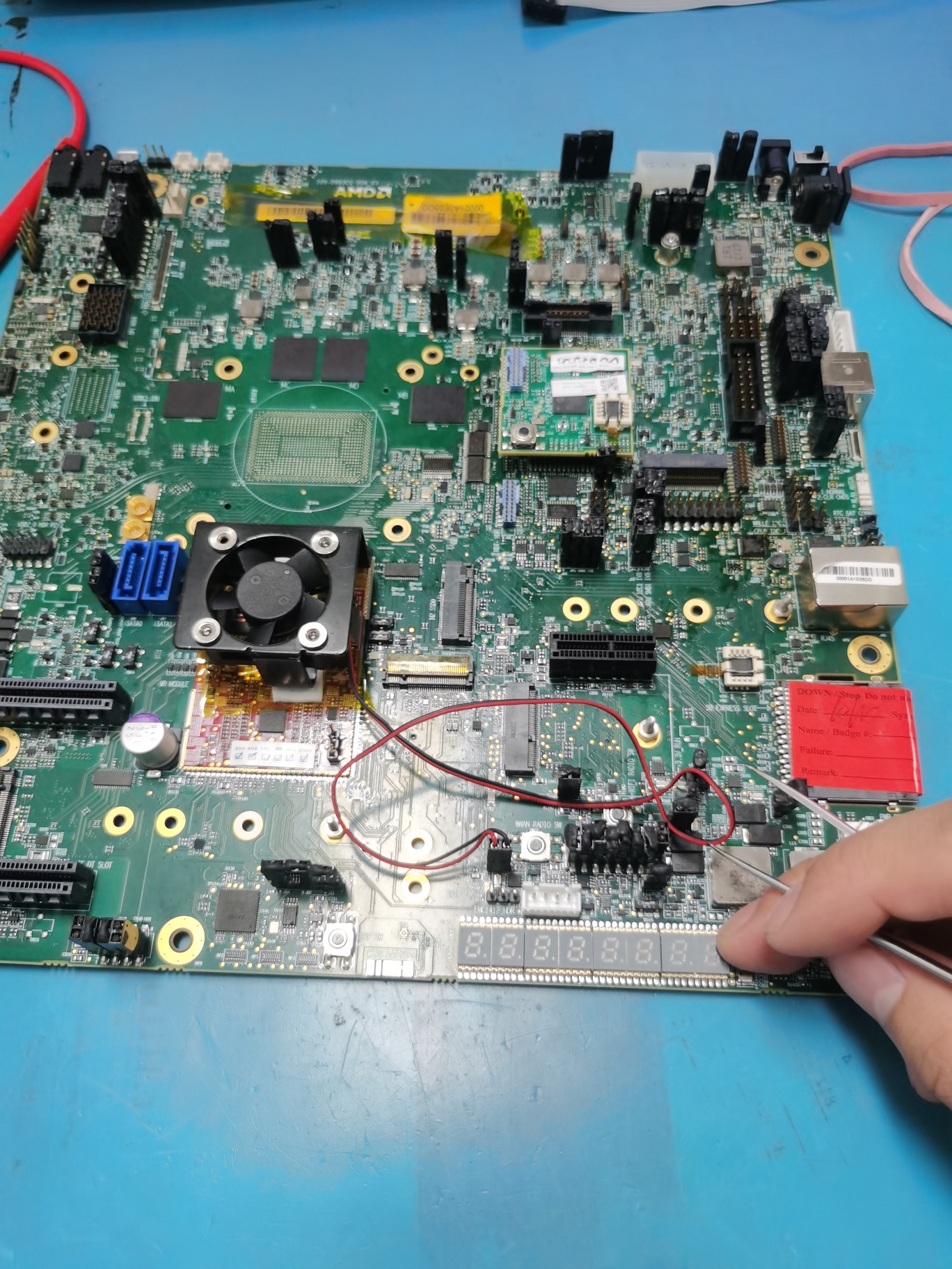

    主板开机风扇能转,主供电都有,cpu供
电也有。但是手指的数码管不亮正常能上
电,CPU供电有了,数码管就会显示0000,
然后正常后会跑码。

一时间无从下手,刷了几个bios还是一样
然后看时序,apurst没有    apupwrok也没有
作者: 荧光微凉    时间: 2023-10-31 15:00
最后测sys-pwrgd发现有点异常,换个芯
片试试,结果还是不行。

这是无聊围绕着u65周围电阻乱测测,发现
异常有一个电阻没电压。打开图纸一看是
i2c_scl没电压
作者: redfish133    时间: 2023-10-31 15:09
你这什么笔记本主板?
作者: 荧光微凉    时间: 2023-10-31 15:09
打了一下i2c对地阻值不对只有80,好的有
400,然后顺着这条线找有么有电容,结果
没有看到一个静电管子,拆了对地阻值恢
复了。开机数码管也亮了,几秒后也跑码了
