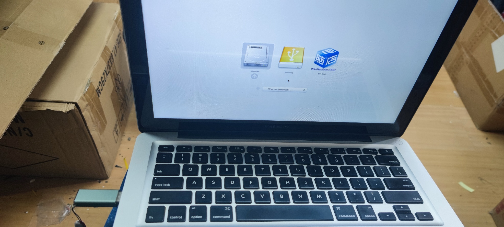

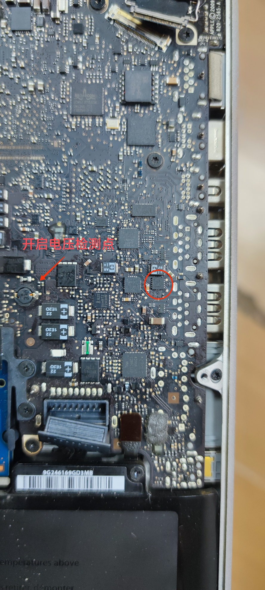

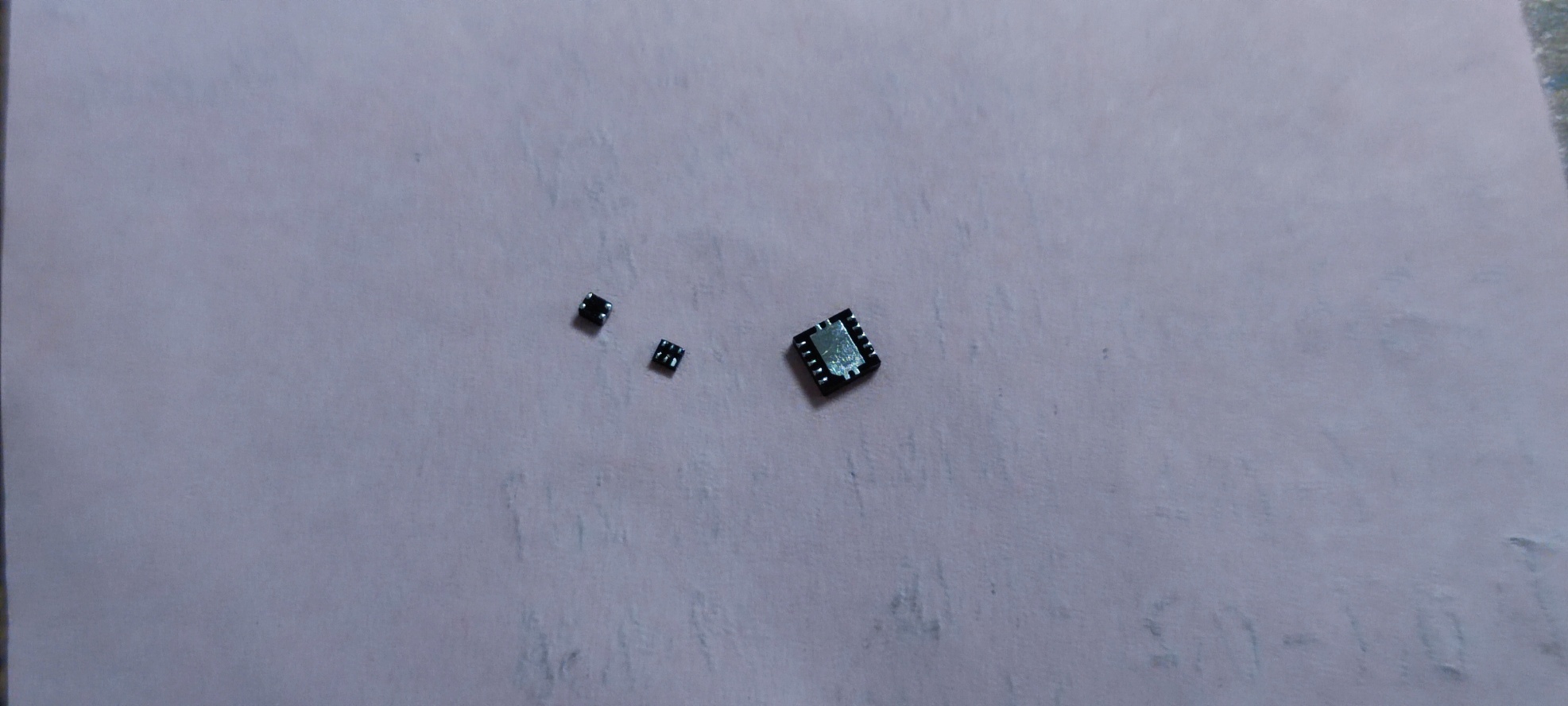

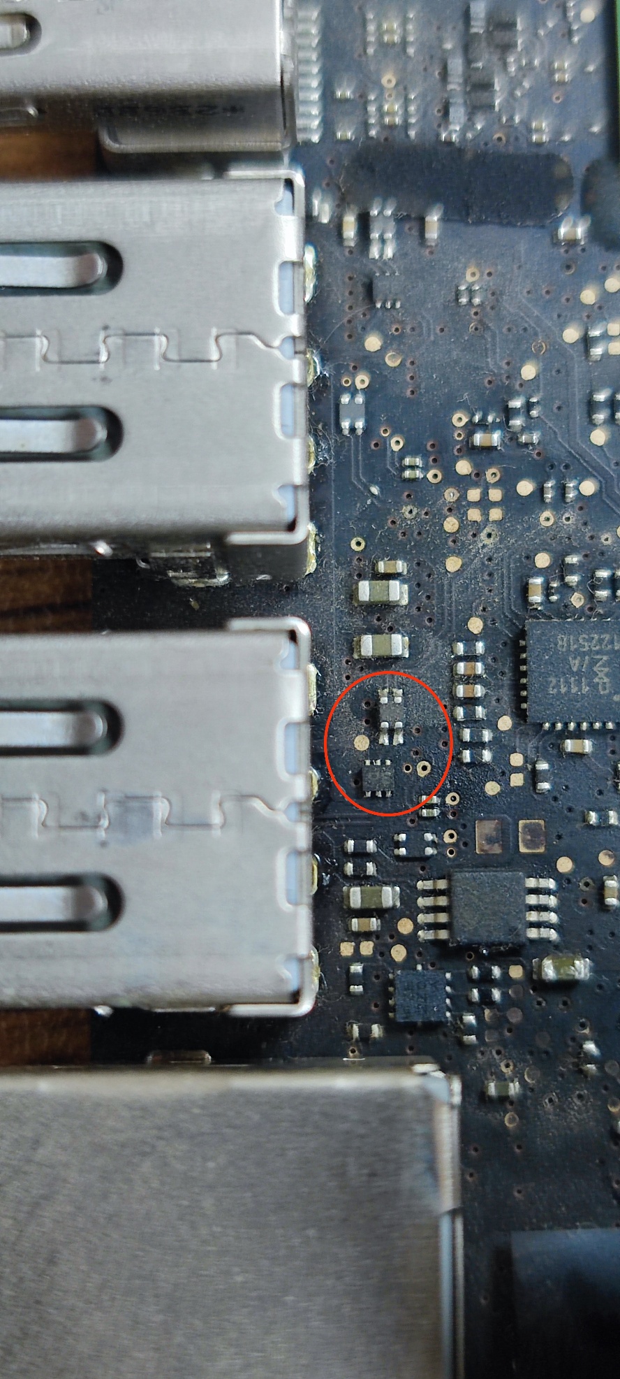

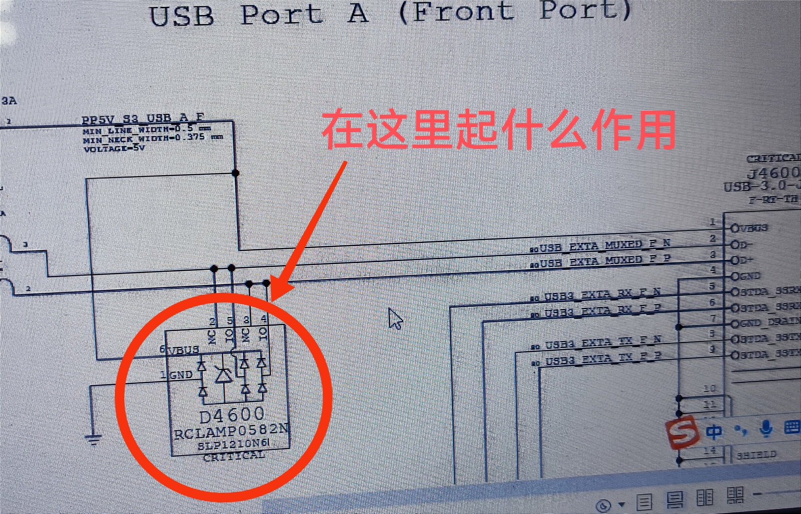

标题: 苹果a1278二修机usb不能用 [打印本页]
作者: 机关平时地方    时间: 2023-10-30 13:44
标题: 苹果a1278二修机usb不能用
苹果a1278 二修机usb不能用
上家直接给usb 5v飞条供电,usb有的u盘能用有的u盘用不了。直接拆掉飞线打开图纸和点位图,5v经过转换芯片,查转换芯片输入5v正常,开启电压有,直接更换芯片,USB供电正常输出,测量usb数据2.0两条数据脚居然有4.96v电压,继续查图纸,数据脚连接d4600,d4600又连接5v,猜数据脚上的电压是5v经过d4600漏到数据脚上的,换掉d4600,测数据脚对地址无穷大,测量数据脚上排感也坏了,也一并更换掉,usb功能恢复正常。有一个不明白的地方,d4600在电路中起的什么作用?大神有知道的吗
作者: u1503029    时间: 2023-10-30 14:17
防接口静电用的吧
作者: 机关平时地方    时间: 2023-10-30 16:00
为啥接5v进去呢?
