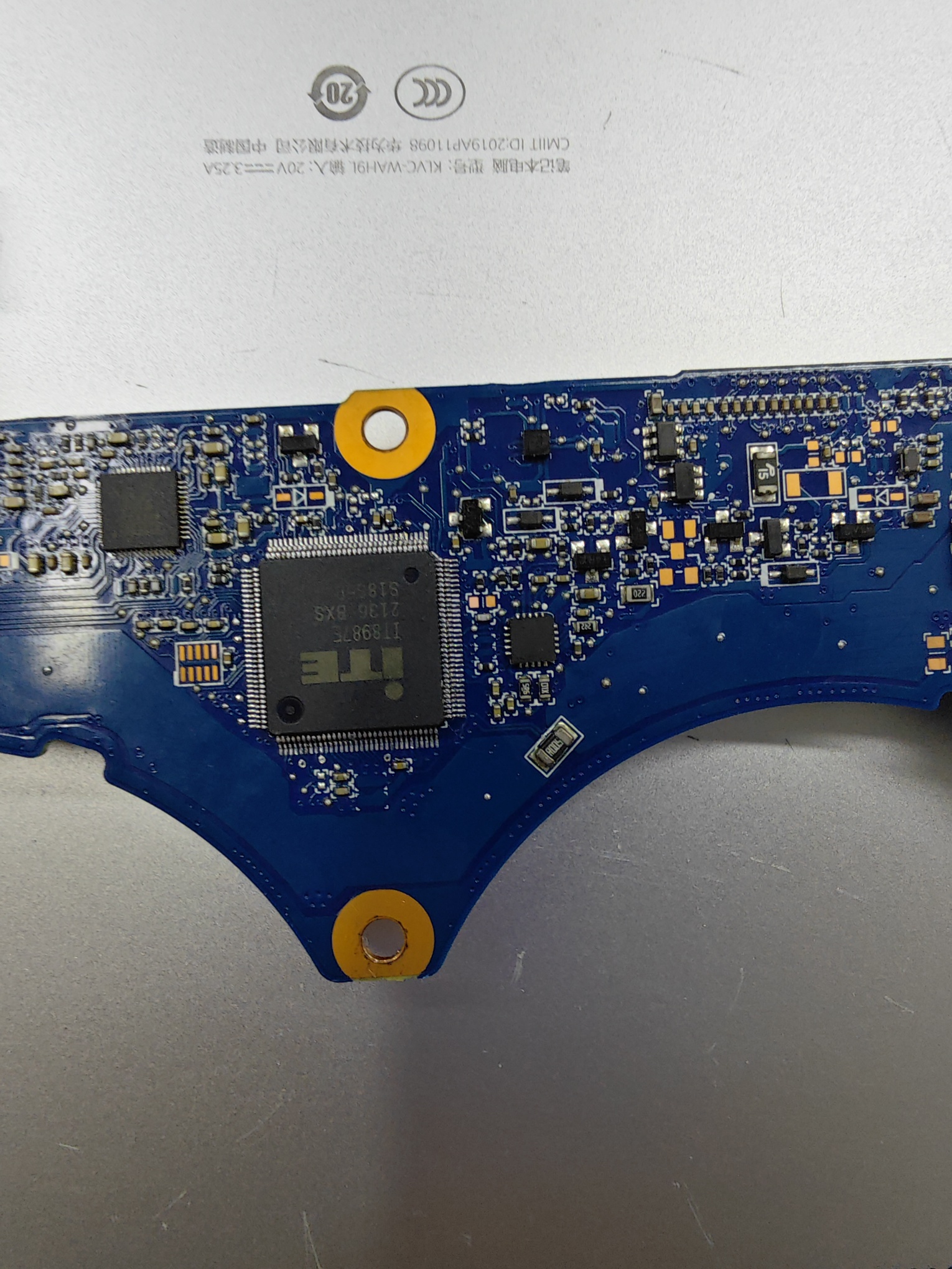

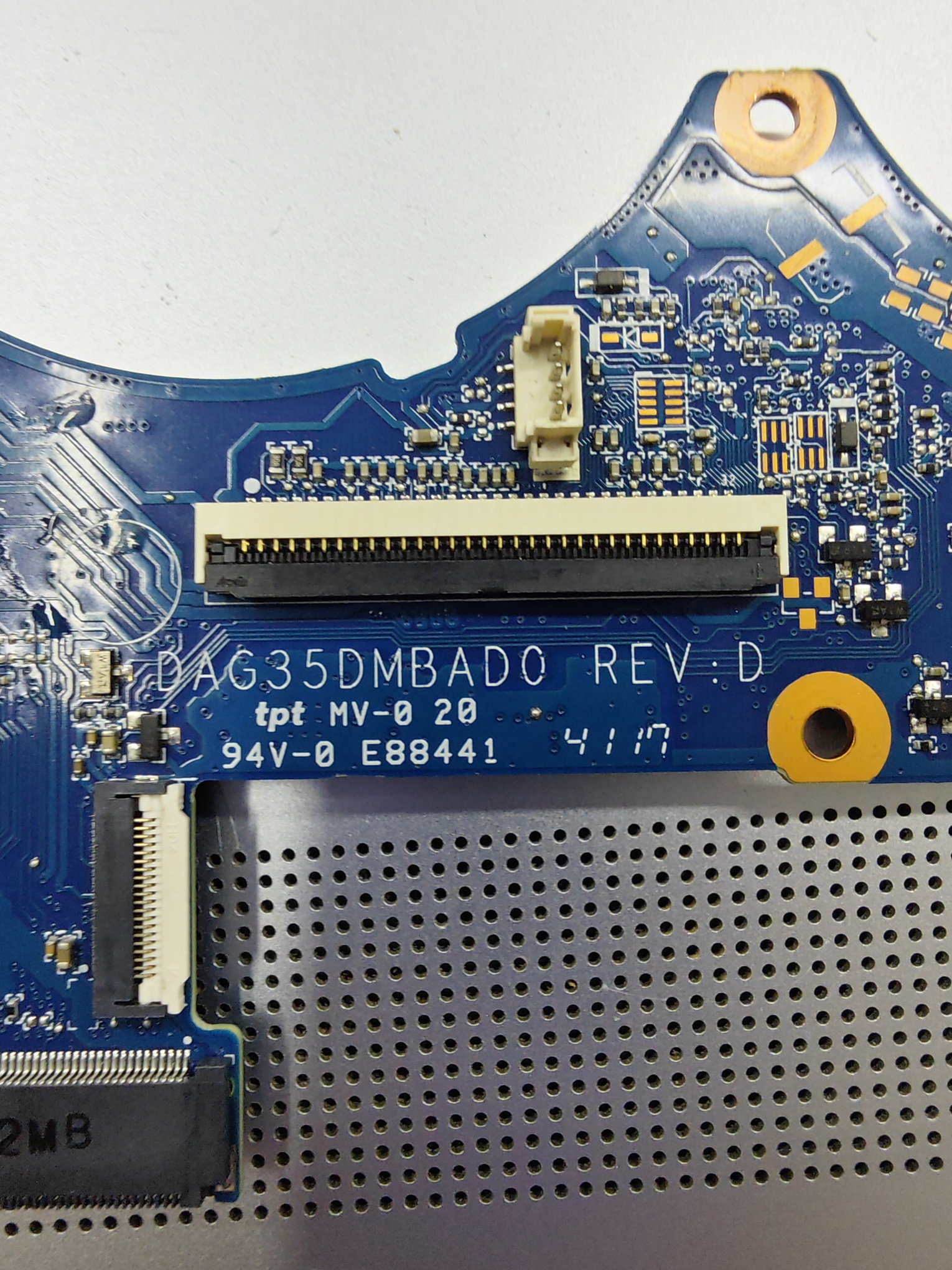

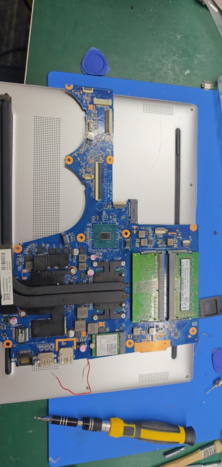

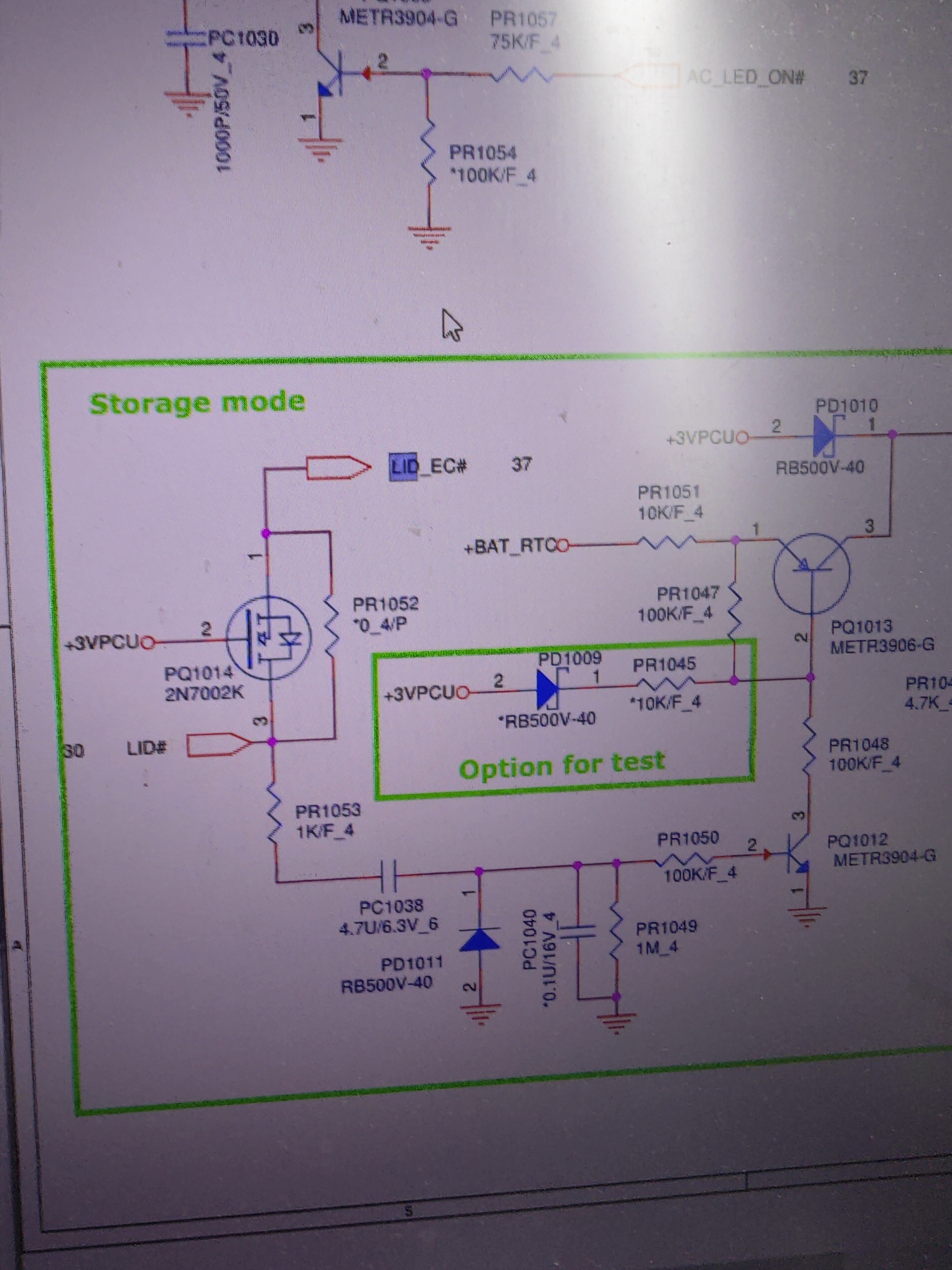

有一个惠普的暗夜精灵二代,待机0.005,触发上到40,3/5v都没有,ec的供电复位lid,acin都正常,但是rsmrst和pwrbtn没有电压,换了ec也不行,ec的开启3/5信号没有电压,但是我把3v电感拆了,这个开启可以出来,5v有了,装上3v就没有3/5v,3v后级没有短路的地方,bios刷了好几个。对了,那个lid#只有3v,但是不送到ec,送到排线接口上,lid_ec#是标准的3.3。另外bat_rtc只有2.8v,插上电池就变成2.7

桥的供电有,但是不拆3v桥待机供电芯片都会掉,换了桥,也换了ec,bios刷了也换了,时序就是到ec发出dpwrok那里,但是ec不发出,测了ec到桥的lpc总线阻值也正常,没思路了,退!

ec供电是ldo3v,有,复位3.3v有,lid信号3.3v有,ec有读bios动作,acin,有3v,ec也发出来了s5-on,但是会掉
