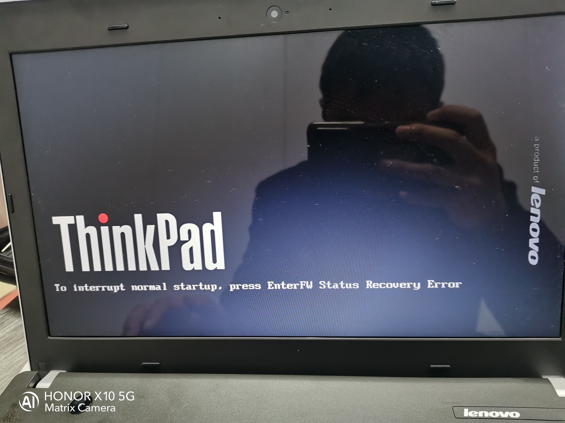

aichong 发表于 2023-10-29 18:14
开机 FW Status Recovery Error 是怎么回事
这个问题困扰了我一天,通过各种搜索资料,终于解决了,这个问题一般都是升级硬件CPU所导致的。
直接说解决办办法吧:
1、去相应的官网下载AMT的驱动并安装(可以自己选相应的版本)
2、下载Intel Management Engine的微码升级包并安装(可以自己选相应的版本,默认最新)
3、重启,等待,问题解决!
注意:出现这个问题不需要去盲目的升级BIOS,升级BIOS解决不了类似问题,也不需要重装系统。希望能够帮到大家。
