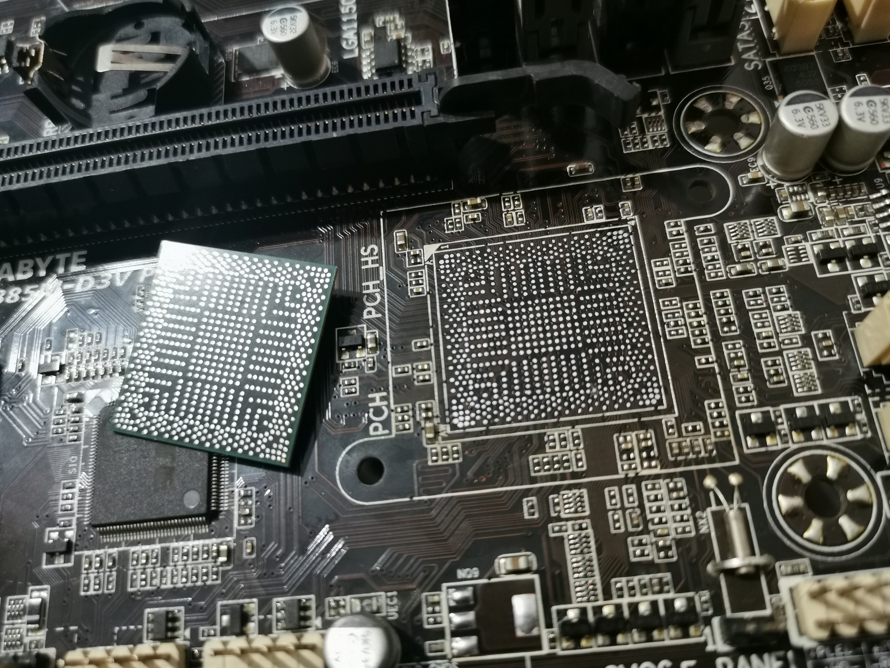

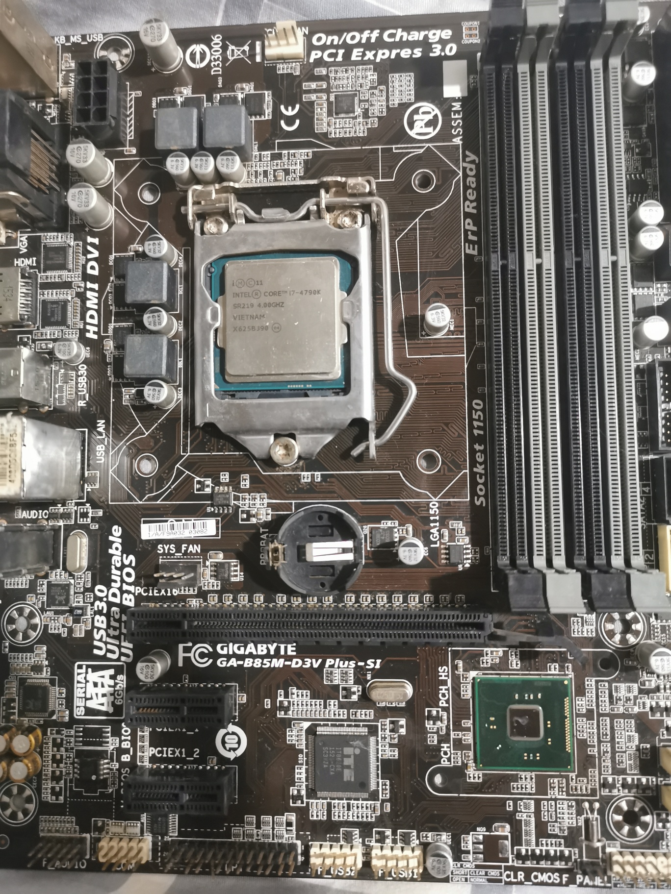

待机桥发烫,有时又不发烫,阻值有时正常有时又不正常,待机3v有时会被拉低成2v,有时又正常,也不想拆桥,大家有啥建议
作者: 笨笨1985    时间: 2023-10-29 02:12
待机桥发烫,多半桥有问题!手工差的干不了这活
作者: 52571688    时间: 2023-10-29 09:36
找到桥上和主板上待机3.3V电容,熏上松香上电,发烫时没有电容短路就直接断开3.3V供电,如果桥不发烫了就是芯片坏了。损坏有两种情况,一种是不良,时好时坏。一种是彻底坏了。经验之谈仅供参考。
作者: u1524634    时间: 2023-10-29 11:48
使用热成像仪看看,那个元件发热
作者: 159633    时间: 2023-10-29 13:04
已确定桥坏了
作者: tianyetqc    时间: 2023-10-29 13:45
确定坏了就好修了
作者: jiejiequyi    时间: 2023-11-2 07:55
我之前修过一块板也是桥发烫,但是只是桥供电过高,有2.4V了,改成0.95就好了

当3.3v与底线短路是,桥也发热。
