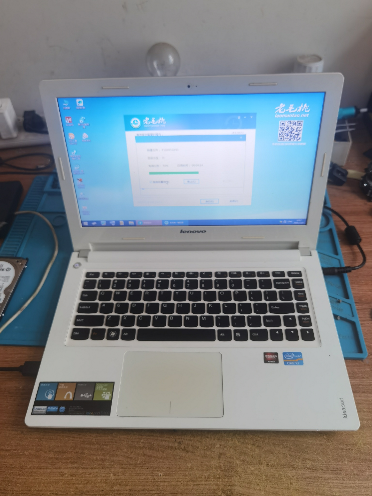

开机电源指示灯亮,键盘灯不亮,屏幕不显示。论坛下载U44bios刷了正常开机。
