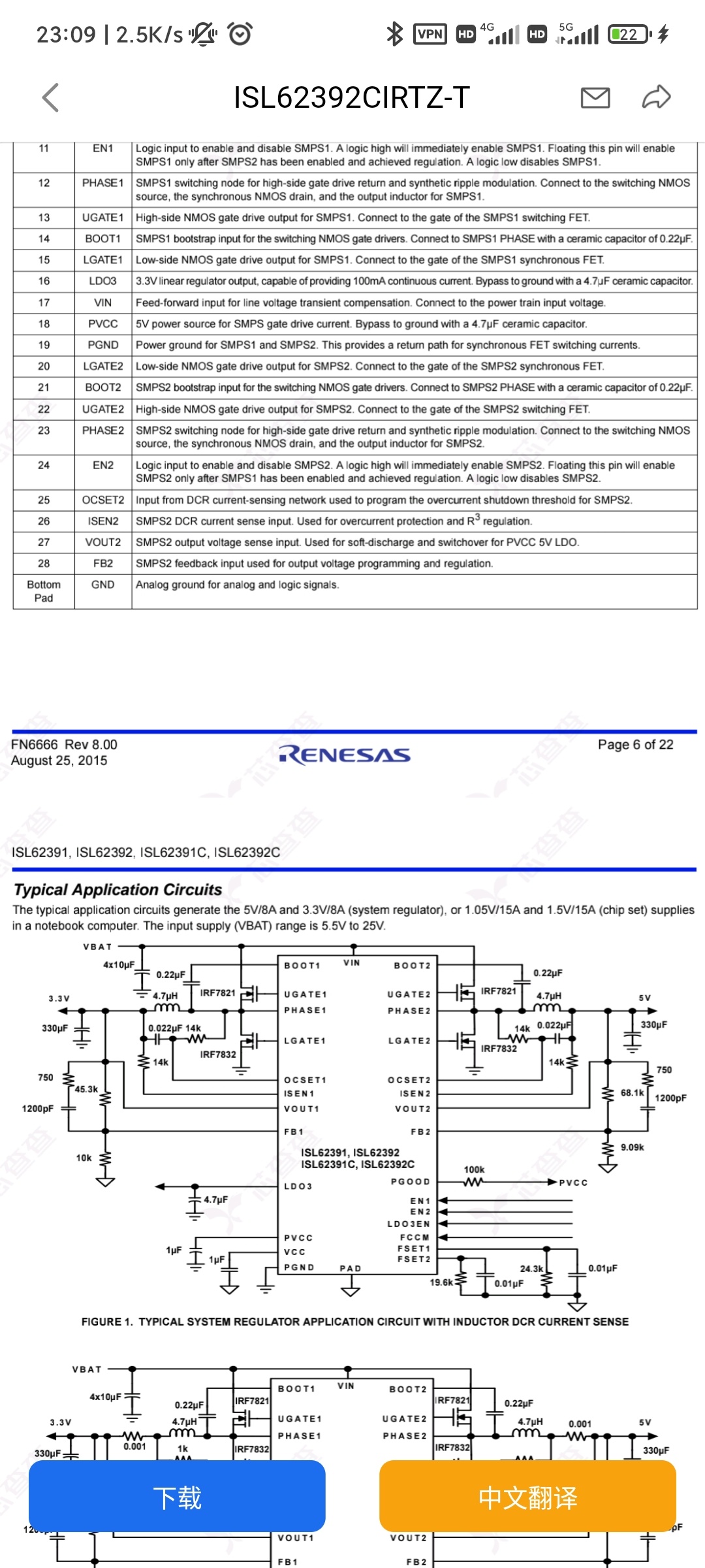

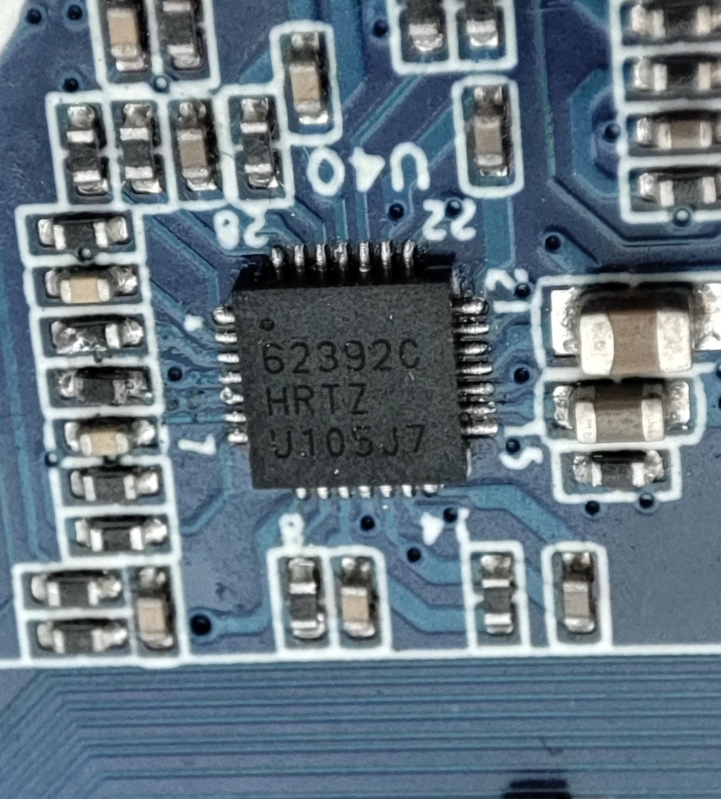

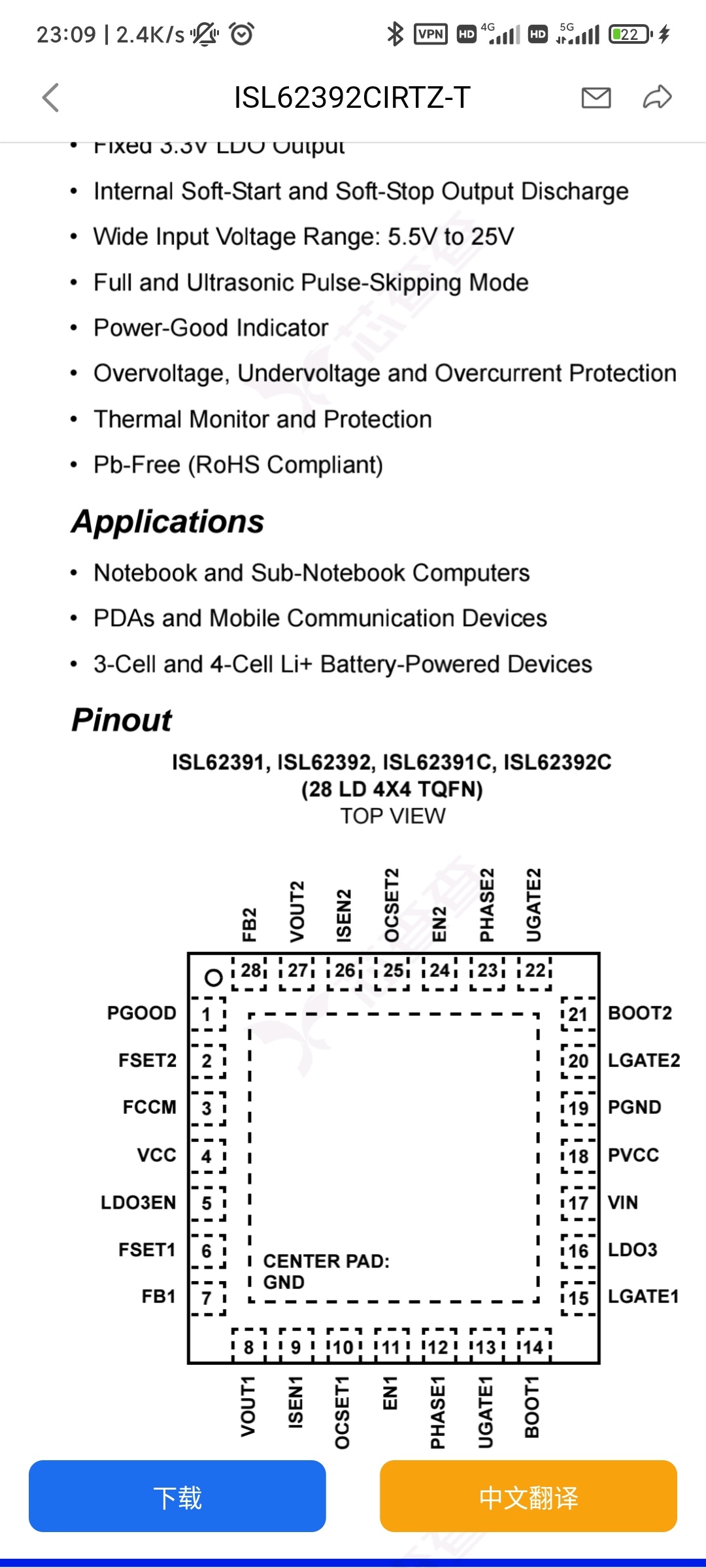

标题: isl62392c淘宝买不到,有替代品吗?
没有待机3v和5v,测量发现vcc短路
作者: yi抹夏殇    时间: 2023-10-28 00:11
这些对不上吗
作者: 〓华伟维修〓    时间: 2023-10-28 10:22
看来楼主没有用心!淘宝上一搜一大把
作者: t252970629    时间: 2024-4-21 14:43
应该有代用的,只是没人知道
作者: 维修徒徒    时间: 2024-4-21 15:27
找找跟芯片一样的相关电路对对芯片脚位找找吧
