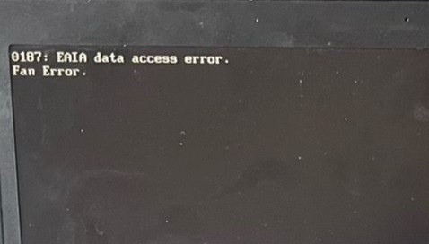

标题: 联想x395开机报0187 [打印本页]
作者: 神游八方    时间: 2023-10-27 22:31
标题: 联想x395开机报0187
如图所示,是风扇导致的吗
作者: 花晨月夕    时间: 2023-10-27 22:40
0187是无线网卡报错
作者: xfzl    时间: 2023-10-28 20:54
不多说,看图,搞维修的应该都能看懂
作者: 神游八方    时间: 2023-10-30 03:49
xfzl 发表于 2023-10-28 20:54
不多说,看图,搞维修的应该都能看懂
谢谢老哥,这图做的太棒了。
