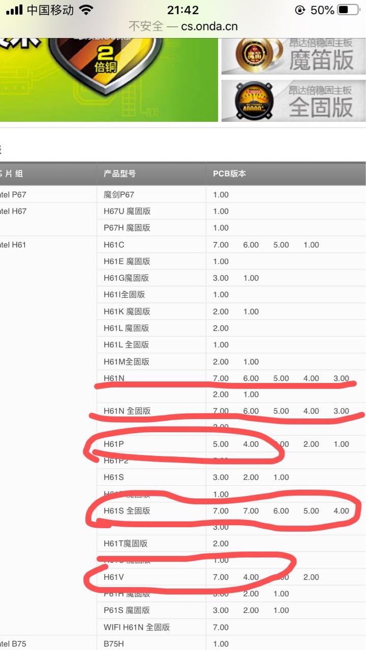

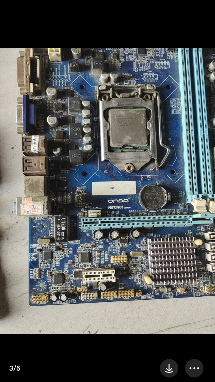

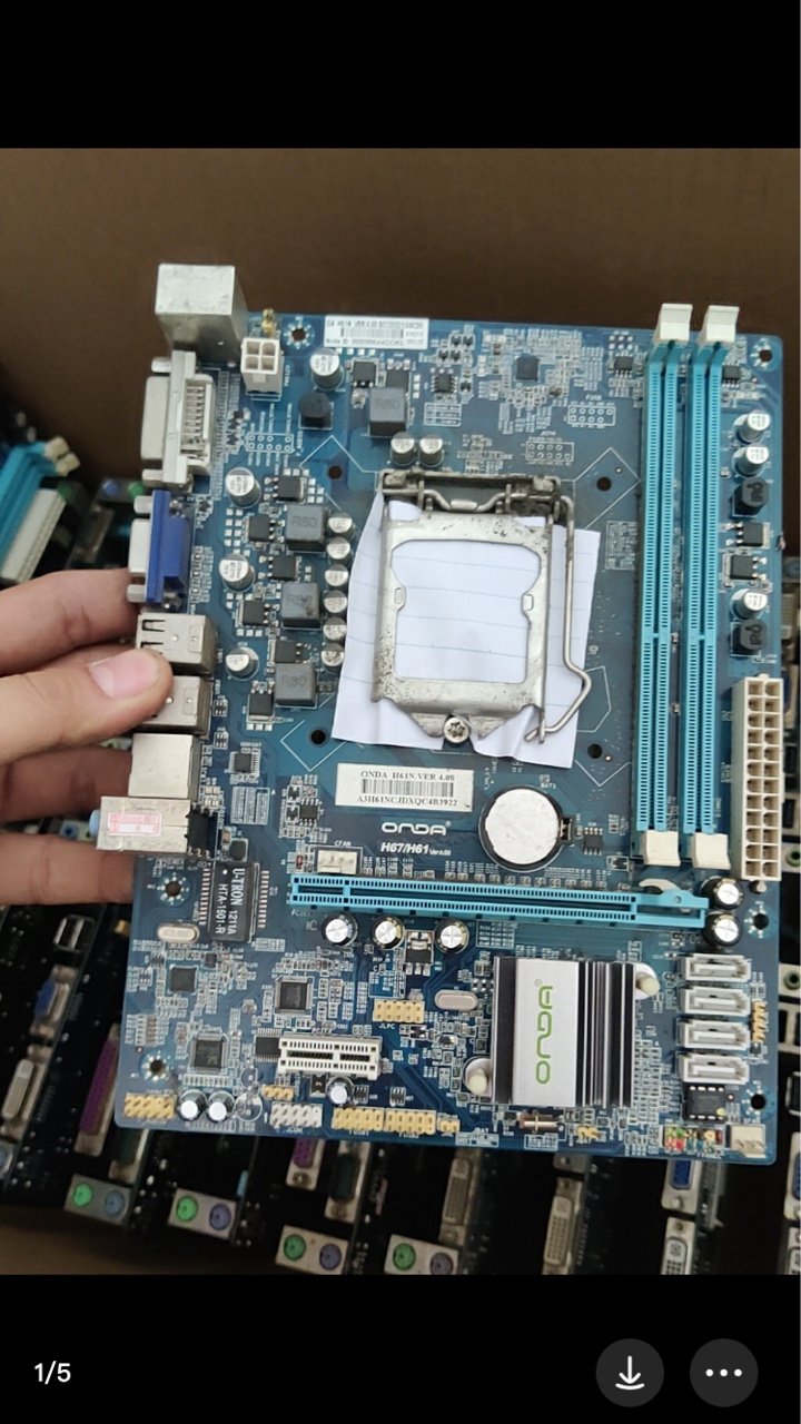

因为没有具体型号贴纸!所以无法分辨机体型号!从官网找了所有4.00的型号进行对比!终于在闲鱼找到一个相似度99的主板!差就差在南桥散热片上!,求教大佬!我这个没有贴纸的是不是h61n 4.00!也找了h61n全固版!差别在bs芯片不同!全固是焊接!这个是拔插型

H61N
实在不行,拆BIOS芯片刷,那个能用用哪个。
作者: chenyang31    时间: 2023-10-28 00:34
这个主板的确是h61n 4.0,估计boss芯片被人动过手脚。
