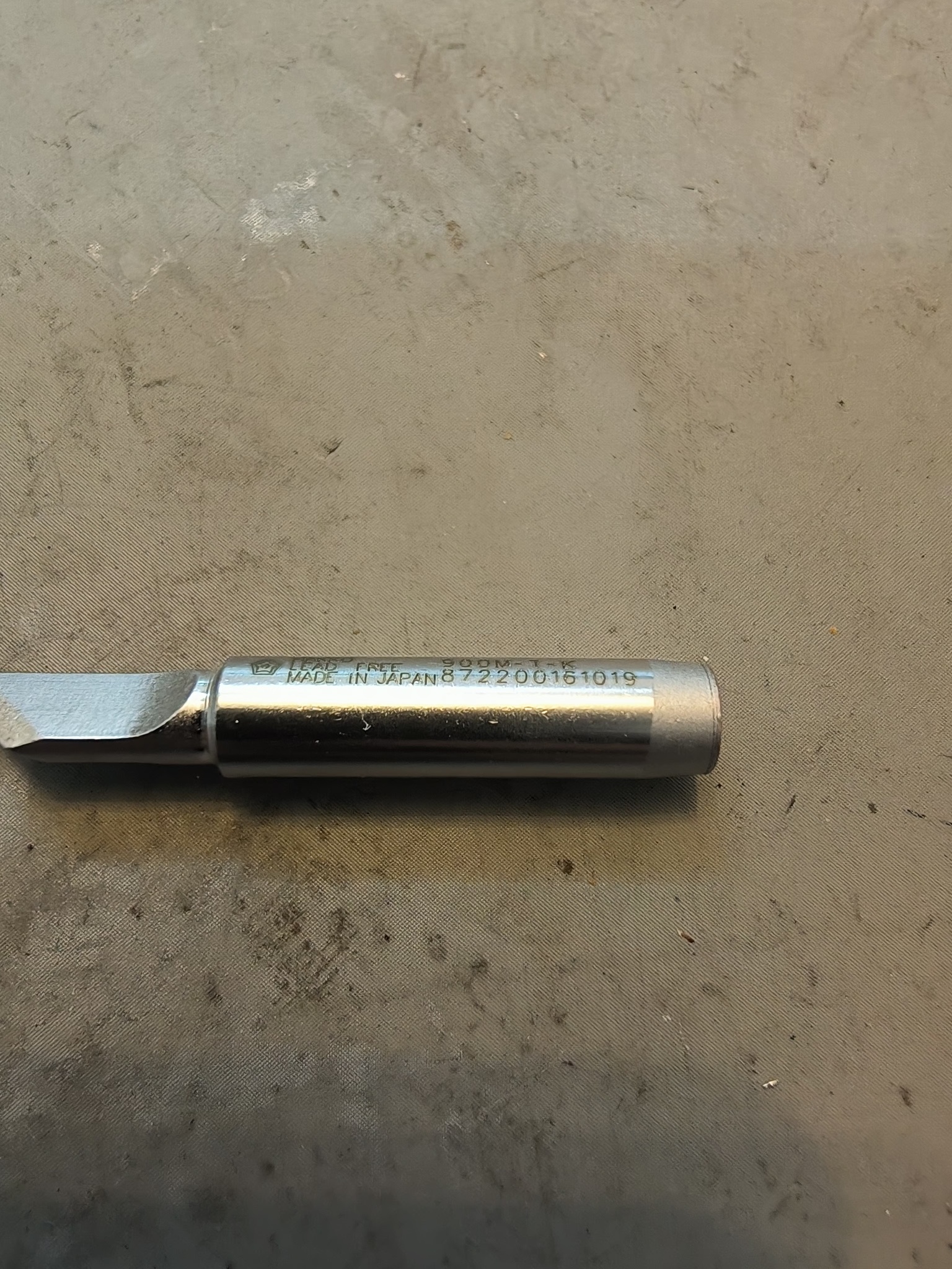

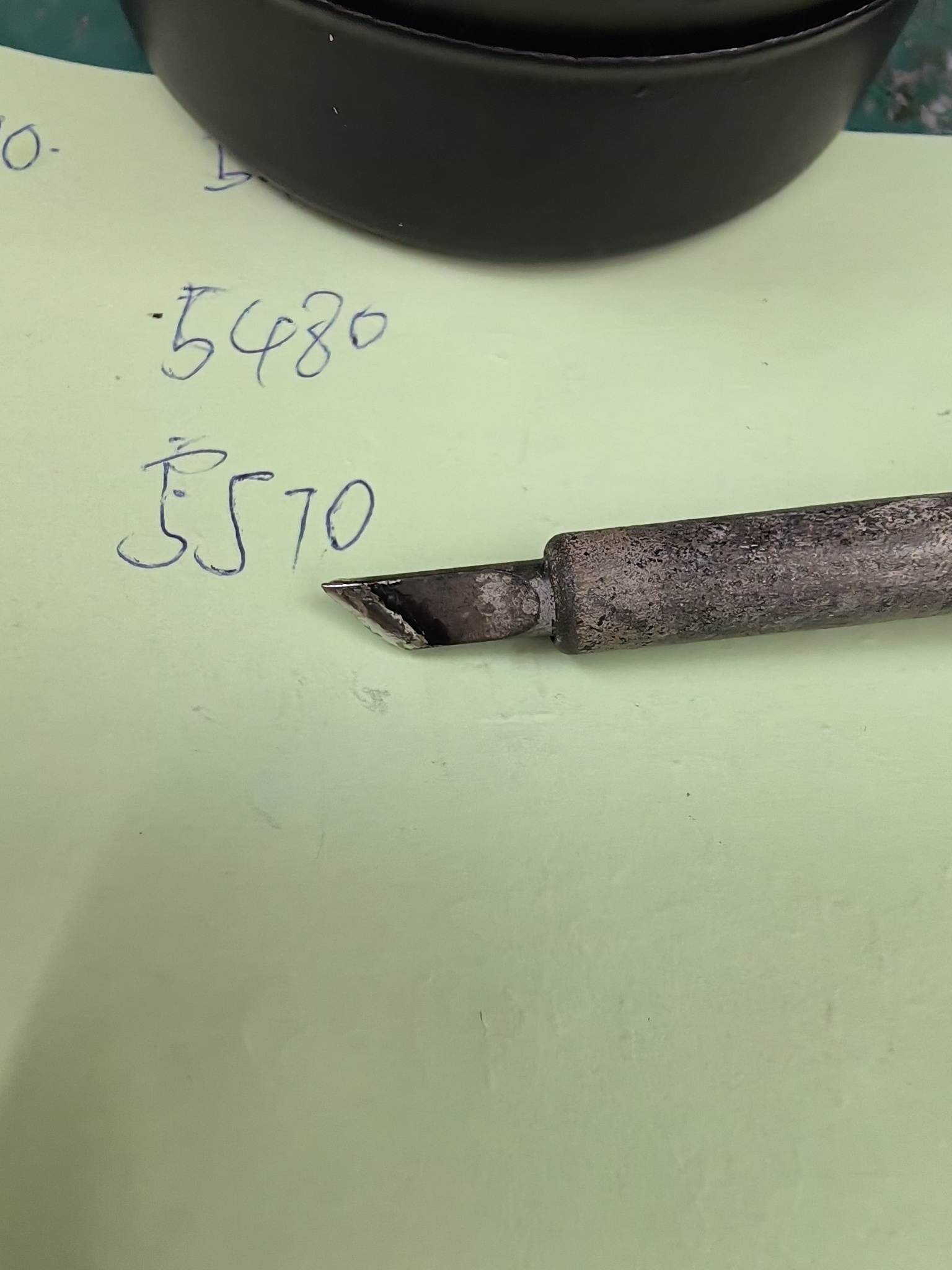

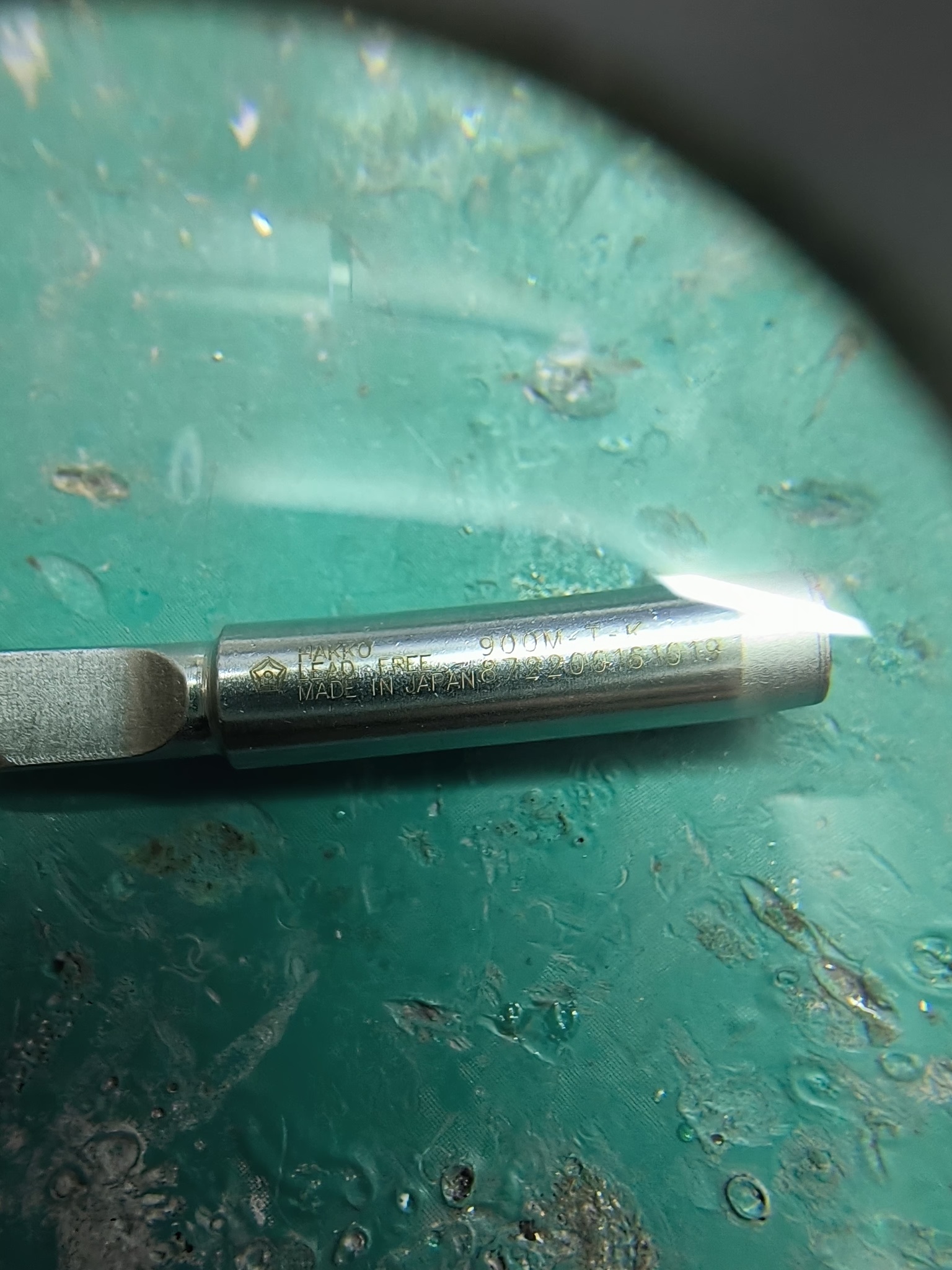

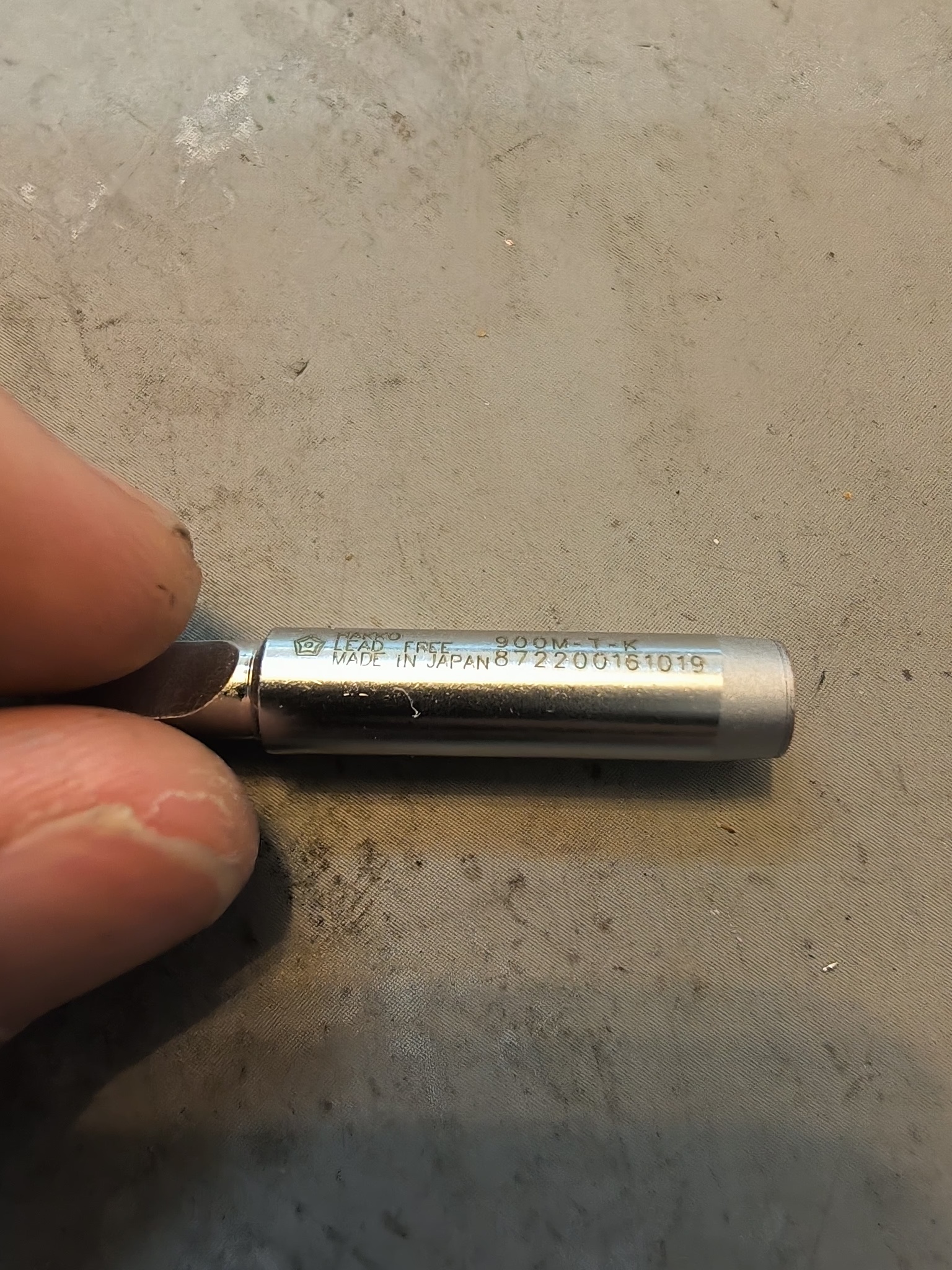

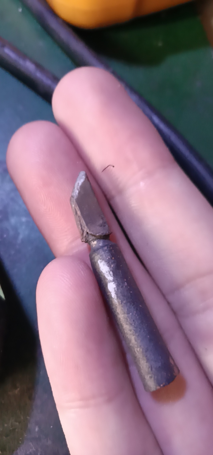

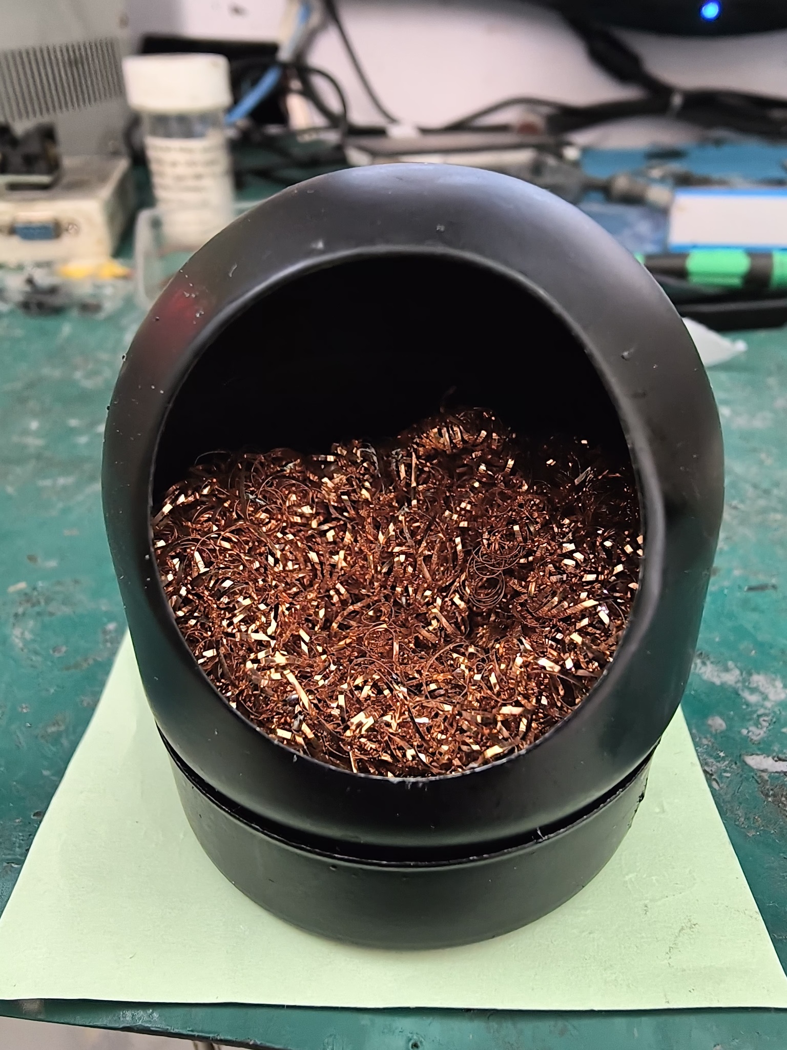

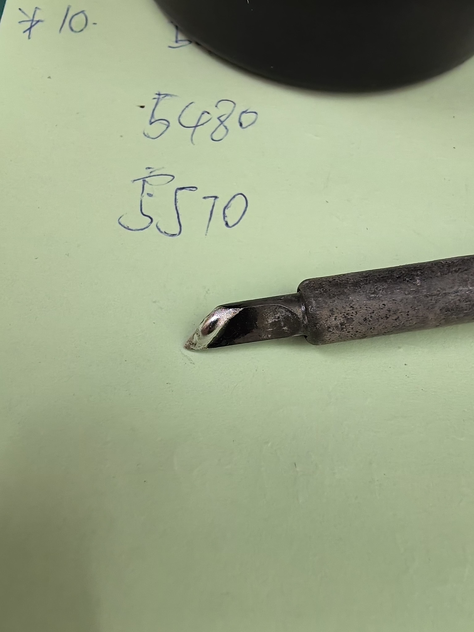

标题: 高价买的白光,求知是否正货 [打印本页]
作者: 37592179    时间: 2023-10-27 19:46
标题: 高价买的白光,求知是否正货
最近烦心没有好的狙,不好做事,便宜货的狙老是不上锡发黑,就花重金买了一个据称日本进口的狙,我发现的确跟普通狙有所以不同,用起来升温快,温度点较为集中,不发黑易上锡,希望它能陪我几年吧
作者: 37592179    时间: 2023-10-27 19:48
我的焊台是936老平台
作者: 天龙八音    时间: 2023-10-27 20:18
我的狙裂了照样能用
作者: 一克尘埃    时间: 2023-10-29 17:57
好不好,用一段你再来反馈
作者: tianyetqc    时间: 2023-10-30 12:58
看着不错样
作者: 37592179    时间: 2023-11-2 17:15
使用可以的,就是温度不能太过高,在300度就好了,超过300头就容易发黑不上锡
作者: jxzsfuyong    时间: 2023-11-2 21:46
50多买的?看看刀头有点假,,,看看内筒就知真假的
作者: 冯光炽    时间: 2023-11-2 22:11
用这种烙铁,一直都是高温,头容易坏。要用带休眠的,才耐用点。
作者: 老吴来了    时间: 2023-11-2 22:18
tb全假的,我t12头子85一支,三个地方买了三支全假货
作者: 海阔天空131425    时间: 2023-11-3 09:05
936头不耐用,,
作者: god17173    时间: 2023-11-3 10:34
老吴来了 发表于 2023-11-02 22:18
tb全假的,我t12头子85一支,三个地方买了三支全假货
t12  15-20块的都挺好用了。何必买85的呢
作者: mjh0755    时间: 2023-11-3 10:39
37592179 发表于 2023-11-02 17:15
使用可以的,就是温度不能太过高,在300度就好了,超过300头就容易发黑不上锡
烙铁头要养的,用完习惯性加锡,我温度一直390,根本就没有什么发黑,不上锡的情况。
作者: ←无限→    时间: 2023-11-3 10:42
最好的上jbc,最差也得换上t12,这种淘汰了
作者: 卖电脑的小快乐    时间: 2023-11-3 11:02
你们说的发黑是这种吗
作者: 蕉华科技    时间: 2023-11-3 18:38
发黑的这种也能用,刀片刮刮,上点锡焊一般的东西还是没问题的。
作者: 明哥yz    时间: 2023-11-3 19:08
老吴来了 发表于 2023-11-02 22:18
tb全假的,我t12头子85一支,三个地方买了三支全假货
9.9的我都用了好几年了
作者: 18225972197    时间: 2023-11-3 20:13
叫饼哥进货,给你掌掌眼不好吗?直接迅维买
作者: 180949    时间: 2023-11-3 21:11
jbc245试试吧
作者: u1477557    时间: 2023-11-4 11:29
焊台换了吧,搞个二手203多比936好用。
作者: 37592179    时间: 2023-11-17 11:19
使用一段时间反馈,感觉还行吧,买了钢丝 好用
作者: 37592179    时间: 2023-11-17 11:20
卖电脑的小快乐 发表于 2023-11-03 11:02
你们说的发黑是这种吗
平时温度挺高吧
作者: 37592179    时间: 2023-11-17 11:23
jxzsfuyong 发表于 2023-11-02 21:46
50多买的?看看刀头有点假,,,看看内筒就知真假的
应该是假,不过质量比平价要好点
作者: 卖电脑的小快乐    时间: 2023-11-18 14:40
37592179 发表于 2023-11-17 11:20
平时温度挺高吧
拆显卡电容500°用,平常都是400左右使用
作者: u1532061    时间: 2023-12-23 14:03
烙铁头 不是有磨损吗
作者: hxk120    时间: 2023-12-24 22:04
路过围观一下
