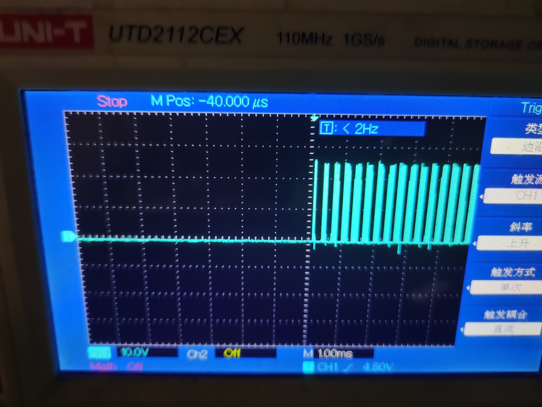

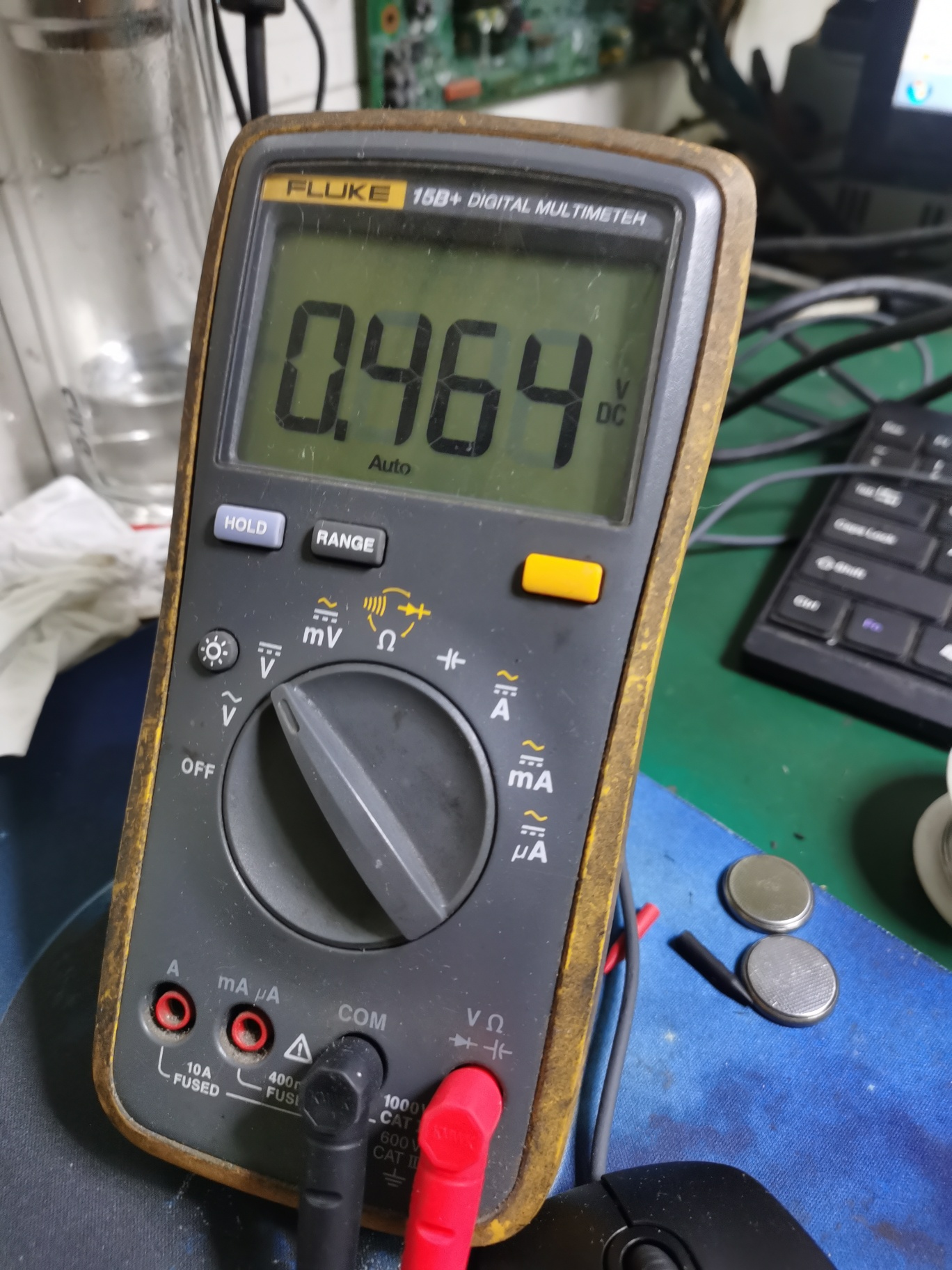

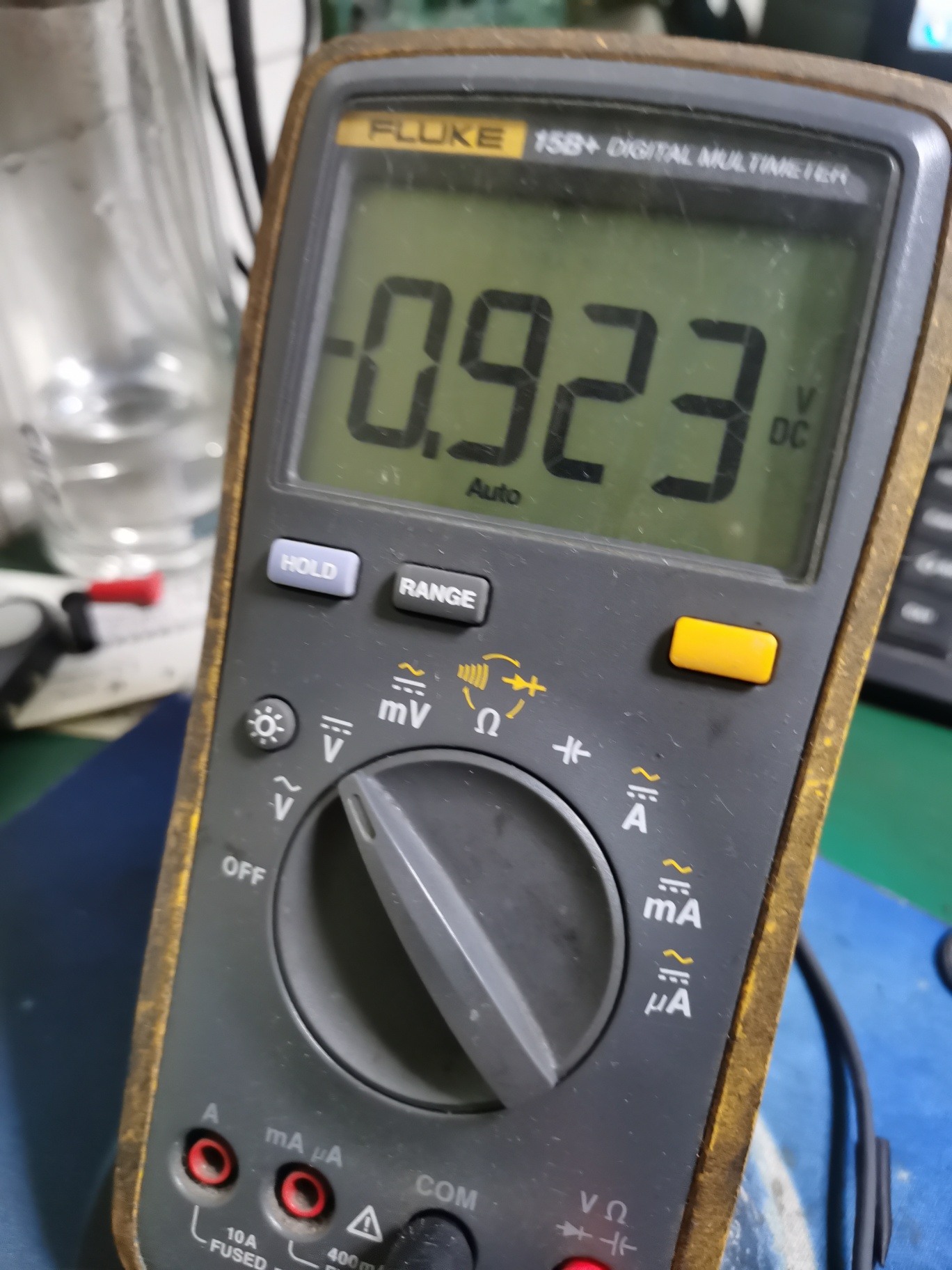

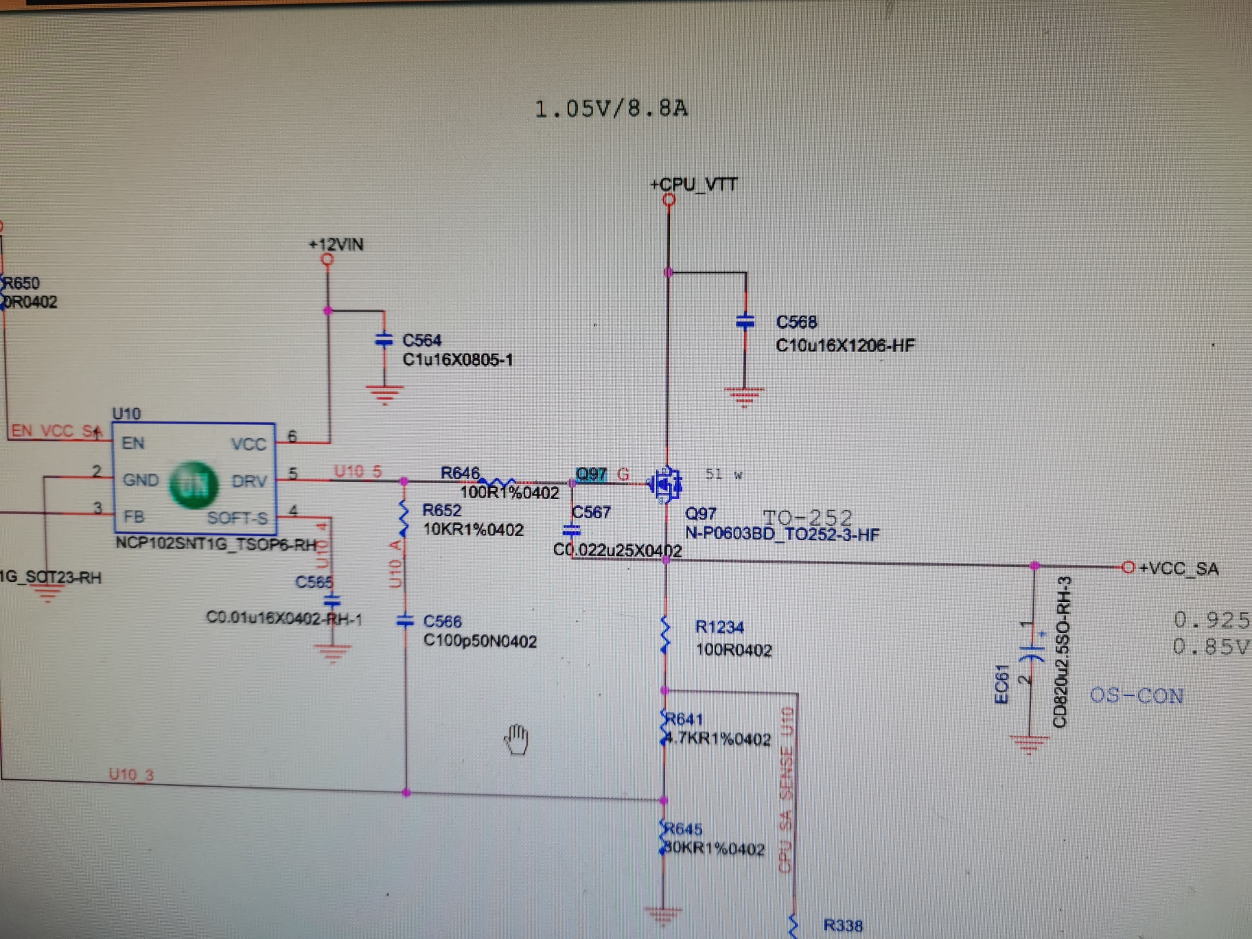

标题: 联想H61M无CPU供电维修案例 [打印本页]
作者: dcr    时间: 2023-10-27 13:54
标题: 联想H61M无CPU供电维修案例
接修一台联想台式 主板为IH61M通电不亮机 测各供电最后发现VCCSA电压偏低0.1-0.4左右跳动 CPU供电没有 按照时序先查VCCSA再查CPU供电 往前追查
测U10 供电6脚电压正常不跳动 开启1脚H-VTTPWRGD正常不跳动 按思路电压跳动应该查反馈  检查0.925经过R641 4.7K和R645  30K分压后得出0.8左右给3脚FB调整电压,实测0.2跳动不正常 以为是电阻分压问题 断开电阻检测 发现电阻都正常  怀疑是芯片出了问题 翻料板发现有这个芯片 也不知道好坏 换上再说吧 换上后通电就听见无内存的报警声 再次测了下VCCSA  0.92  反馈脚0.75和0.8相差不大 顺便测了下CPU上管G级波形也很正  哈哈 收工收工
作者: VXtNUN4d    时间: 2023-10-27 14:16
不错不错!!!
作者: 遇说还修    时间: 2023-10-28 16:21
有一片同型号同故障,楼主说的是这个NCP102S芯片么?
作者: blucelei    时间: 2023-10-28 17:05
楼主经验丰富啊
作者: 蛮美维修    时间: 2023-10-28 17:34
试波器都用上了
作者: 8070909012    时间: 2023-10-28 18:07
H61还是得联想质量好
作者: dcr    时间: 2023-10-29 12:26
遇说还修 发表于 2023-10-28 16:21
有一片同型号同故障,楼主说的是这个NCP102S芯片么?
是的 就是这个芯片
作者: dcr    时间: 2023-10-29 12:28
8070909012 发表于 2023-10-28 18:07
H61还是得联想质量好
我也觉得 看着做工那些要好的多
作者: dcr    时间: 2023-10-29 12:30
蛮美维修 发表于 2023-10-28 17:34
试波器都用上了
性价比来说没有普源的好用 我这个误触发的时候有点儿多 还是泰克好 就是价格比较贵
作者: u1473770    时间: 2023-10-29 18:50
路过学习,谢谢分享
作者: u1524754    时间: 2023-10-30 07:28
学习了,谢谢!
作者: 沈元    时间: 2023-10-31 03:12
U10芯片不良
作者: 曹凯电脑    时间: 2023-10-31 10:29
学习了,谢谢分享
作者: gdcdab123    时间: 2023-11-5 18:30
学习了,谢谢分享
作者: hxk120    时间: 2023-11-5 18:44
楼主经验丰富啊
作者: hxk120    时间: 2023-11-6 22:12
楼主经验丰富啊
作者: tulijunyw    时间: 2023-11-11 09:51
谢谢楼主分享,我是来学习的,
作者: 凌云电脑GH    时间: 2023-11-11 10:30
杀鸡也要用牛刀   认真对待每块板子
作者: tulijunyw    时间: 2023-11-21 09:52
谢谢楼主分享,我是来学习的,
作者: u1524657    时间: 2023-11-27 16:20
谢楼主分享,我是来学习的,
