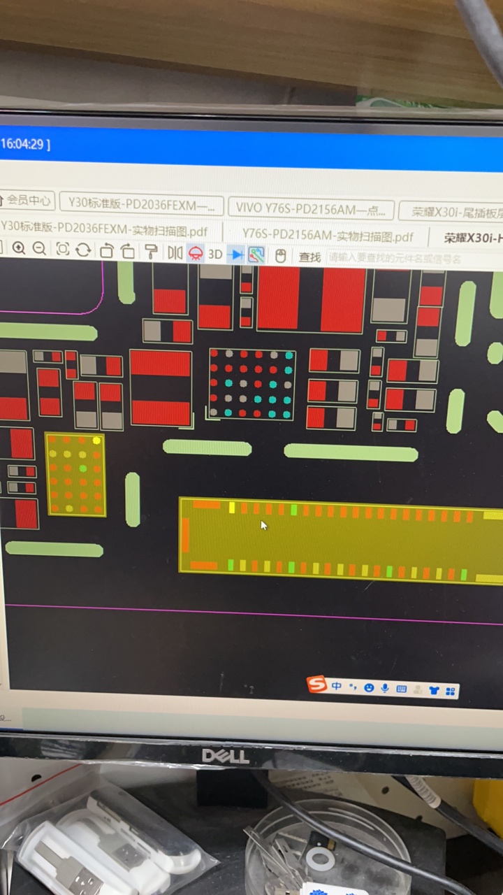

1.这手机顾客说原先是摔了之后能显示一半,后来的话整个都不显示了。
2.我们换了4张屏幕都是没有显示,但是有背光的。
3.显示的±5伏全部都有。显示座子的对立组织全部都正常。
座子也没有变形,请教大家这个怎么修?

摔了的 拆下芯片打打底脚 看看电感 不行就退机
