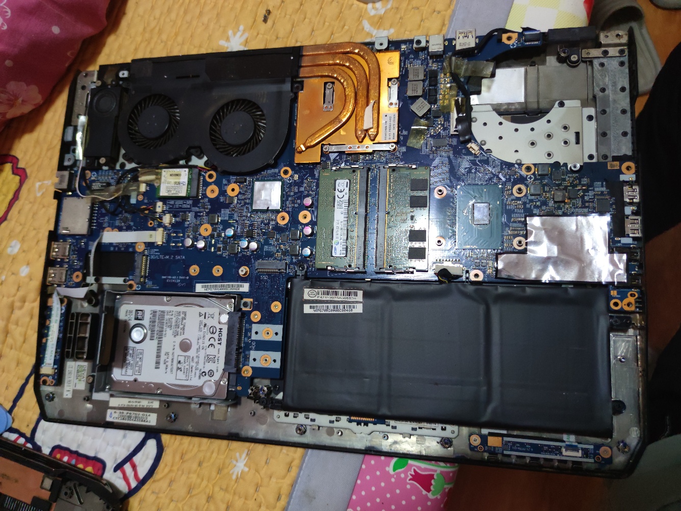

搞了台神舟电脑,能开机但是会死机关机,拆开看cpu边上有个电感烧了,把周边都给烧的黑了,现在不知道电感多大容量的,cpu是6700hq,显卡是980m,有知道的大佬告诉下多大的电感我去买个补上试试能不能搞定,附上图片

电感随便换个料板上cpu供电或者显卡供电的  还要把mos  和pwm一起换掉

查到了是0.15uh的电感,mos管我也买了一个,等到了把这两个一起换了试试

换了电感就好了mos没换,玩了一把cfhd高清版没问题,然后待机一晚上也没问题,说实话换了个电感能好挺意外的,主要是电感周边都烧了,有两根线都断了,不过我看了那两根线貌似啥也没接

绝对不是电感问题,肯定是供电烧坏了,电感烧不断的

搞定了,换了个电感就好了,稳定使用
