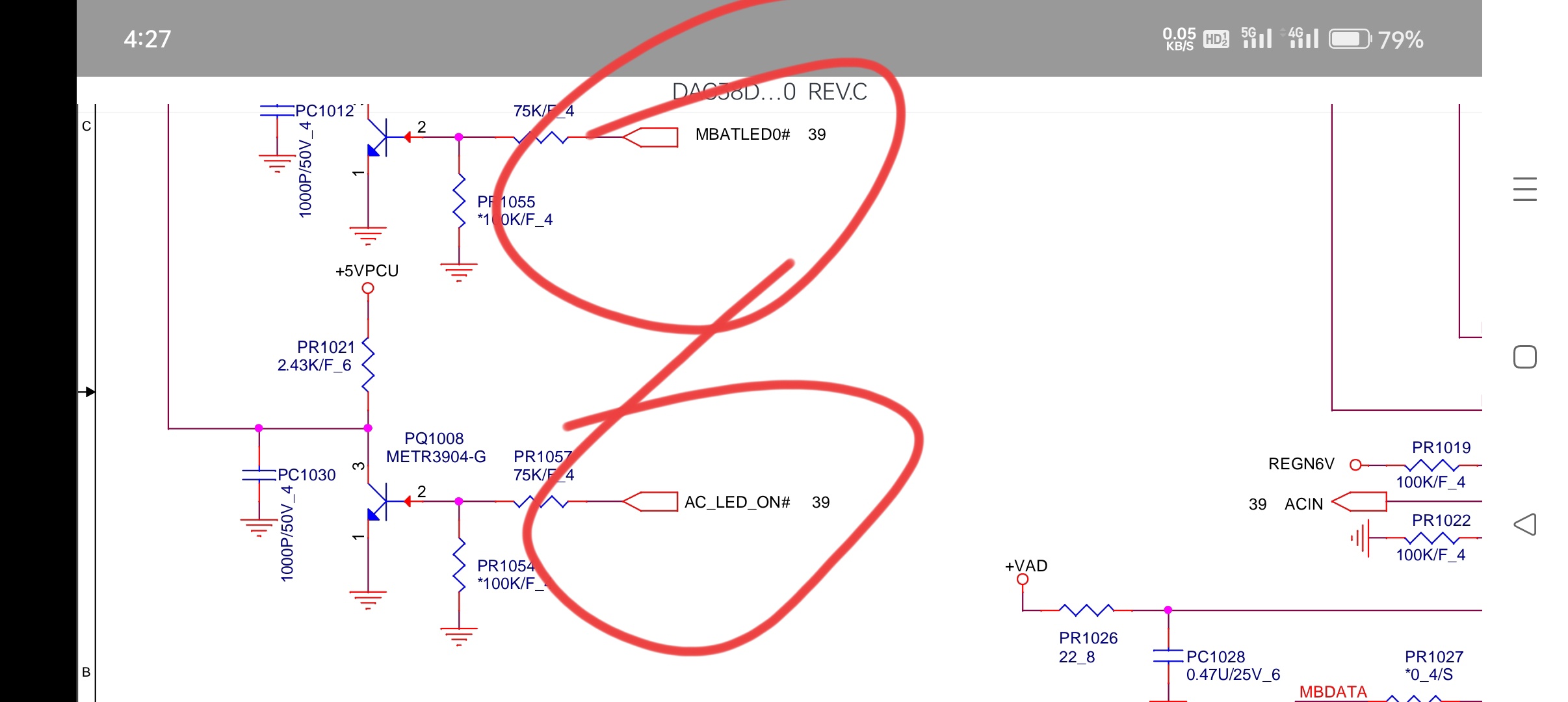

哪位大师知道,这什么意思,指通向哪里,不知道哪个ic
作者: 回家的孩子007    时间: 2023-10-26 18:37
阁下可否将主板板号透露一下,或者把图纸传上来,我告诉你呀
作者: 唯一q    时间: 2023-10-26 18:46
暗影精灵2板号
DAG38DMBCC0
作者: 唯一q    时间: 2023-10-26 18:48
不明白,比如标39 40 41我都找不到对应名称。我翻了目录也没在那看到
作者: 回家的孩子007    时间: 2023-10-26 19:03
看了一下,这两个信号都是直接来源于EC呀,我没有看懂你的意思,你是说不会看图纸吗?

作者: xfzl    时间: 2023-10-26 20:20
39代表第39页

作者: 刘家魅力    时间: 2023-11-1 21:05
电池和适配器指示灯  应该是ec控制
作者: 海阔天空131425    时间: 2023-11-1 21:49
指示灯的开启有EC控制查这个没有任何用处。
作者: 光云    时间: 2023-11-2 03:50
EC发出来的信号
作者: jiejiequyi    时间: 2023-11-2 07:59
这个是适配器插入指示灯,下面那个估计也是。你不用查这个玩意,没有意义。你只要查隔离过没过,EC有没有开启3/5V就好了
作者: 喻庆国    时间: 2023-11-2 22:53
就是电池灯和电源灯!这里不影响电脑使用,转移战场吧兄弟
