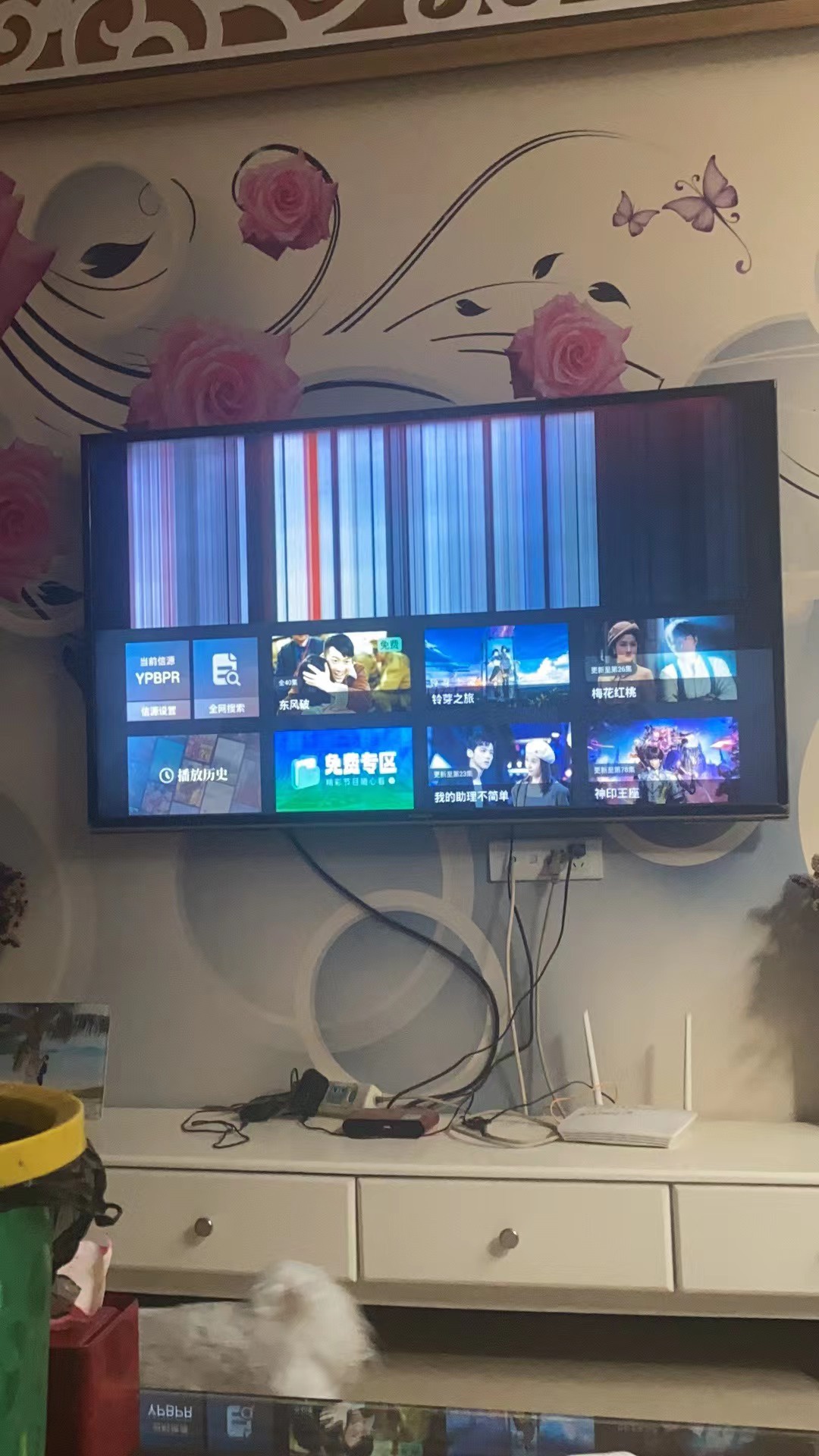

标题: 是逻辑板还是屏?
求救
作者: 先锋家电维修    时间: 2023-10-26 15:59
屏幕坏的可能性大些
作者: 月随客    时间: 2023-10-26 19:08
边板的问题,需要测试才知道
作者: 回家的孩子007    时间: 2023-10-26 19:08

作者: fixlover    时间: 2023-10-26 20:13
我猜不是屏
作者: u1454334    时间: 2023-10-27 06:06
fixlover 发表于 2023-10-26 20:13
我猜不是屏
屏上有个薄膜电路板不知道是不是

作者: 苑成东66    时间: 2023-11-1 14:40
大多数是屏坏了

作者: bfmyqiq    时间: 2023-11-7 13:27
先查查逻辑板的五大电压吧,再单点测试。
作者: 陈有相    时间: 2023-11-14 18:51
这是屏的Y驱动坏了一组(或是屏Y 1/2),
就看你的屏是啥样的Y组合了,
看你的故障,应该是2个Y 或是四个Y,
以你的屏尺寸来看,4个可能性多.
只需要找到断线的Y,从好的这边飞线,
以你的故障现象而论,多数是可以救的,
