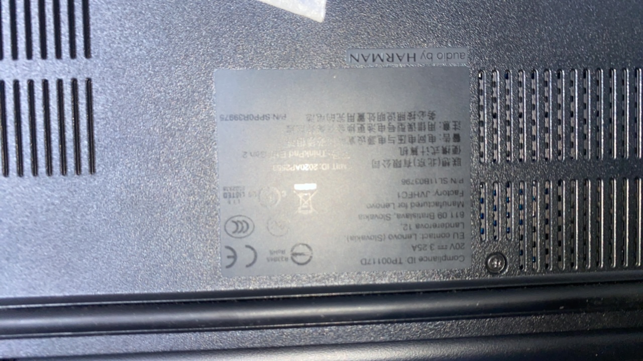

联想E15笔记本NM-D011用电源不开机,不充电通病,QB6虚焊。

刚搞一个   虚焊有   场管击穿也有   跟前的U20  发出的G级导通电压不到25V也是场管发热掉落的原因

这是这机器的通病了
