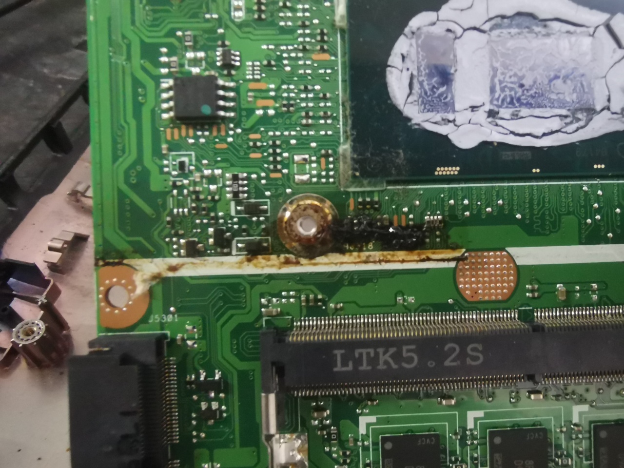

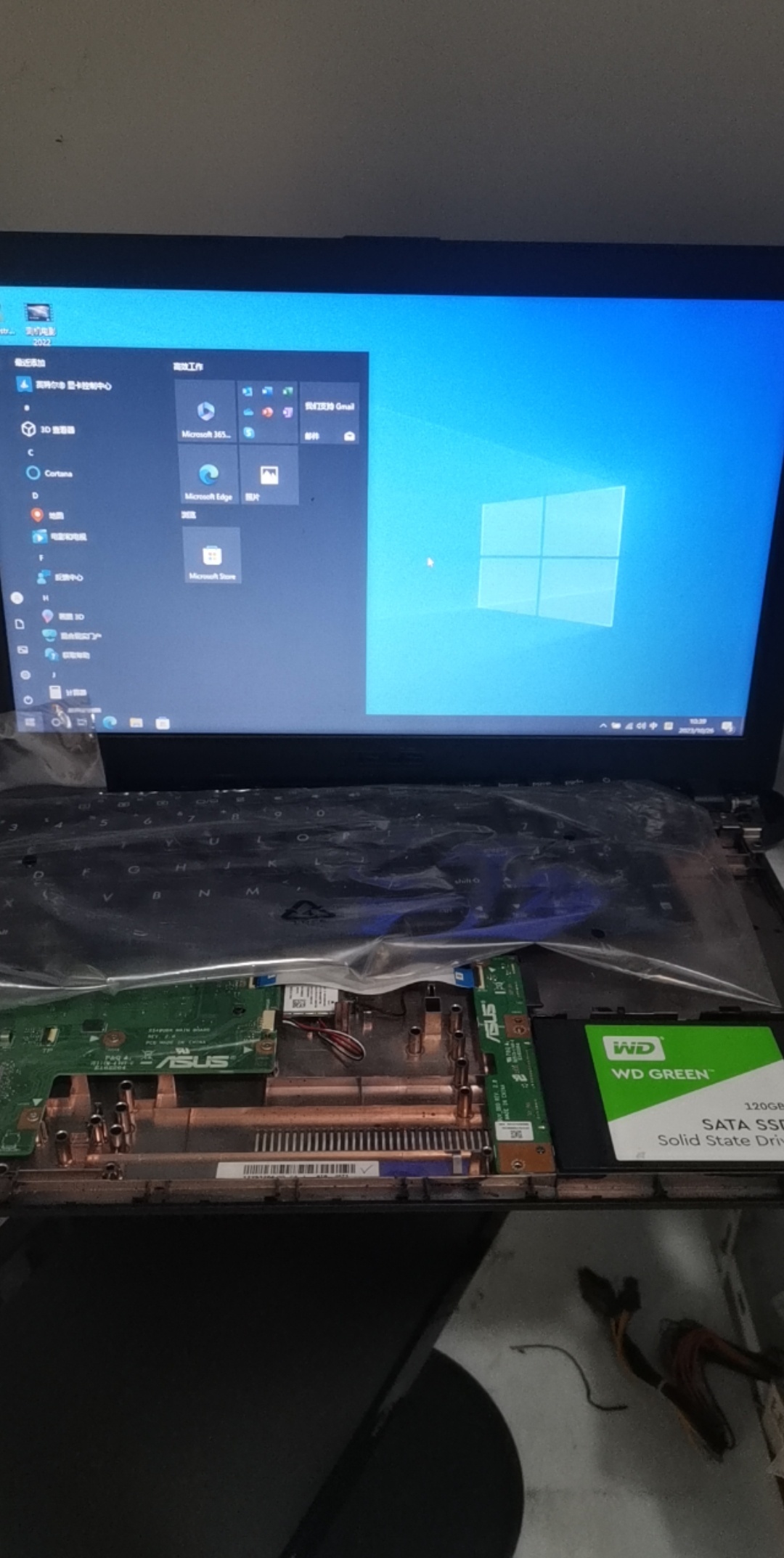

标题: 华硕X540 用一会儿键盘失灵,只剩下开关键有。给点维修思路。 [打印本页]
作者: 酱油拌饭    时间: 2023-10-26 10:39
标题: 华硕X540 用一会儿键盘失灵,只剩下开关键有。给点维修思路。
本帖最后由 酱油拌饭 于 2023-10-27 08:15 编辑
一开始这个笔记本是CPU附近进水。我把进去的地方处理完了。以为好了。发现用一会儿之后键盘会失灵。但是每次失灵的时候开关键是好的。然后重新换了个键盘。还是会出同一个毛病。排除了软件问题。水也没进到EC。
电脑除了键盘会失灵,其他全部正常。求维修思路。
解决方法:更换EC
作者: FY1234FY    时间: 2023-10-26 10:51
根据电路图看看键盘是谁控制着,看看它有没有问题?
作者: 笔记本维修涛叔    时间: 2023-10-26 14:40
进水的  主要测试进水部分电阻有没有变质
作者: 回家的孩子007    时间: 2023-10-26 23:21
键盘多数是EC控制,你看看EC与键盘之间的线路,仔细看看,如果没问题,你刷BIOS换EC试试
作者: 酱油拌饭    时间: 2023-10-27 08:15
回家的孩子007 发表于 2023-10-26 23:21
键盘多数是EC控制,你看看EC与键盘之间的线路,仔细看看,如果没问题,你刷BIOS换EC试试
换EC还真好了。。。
